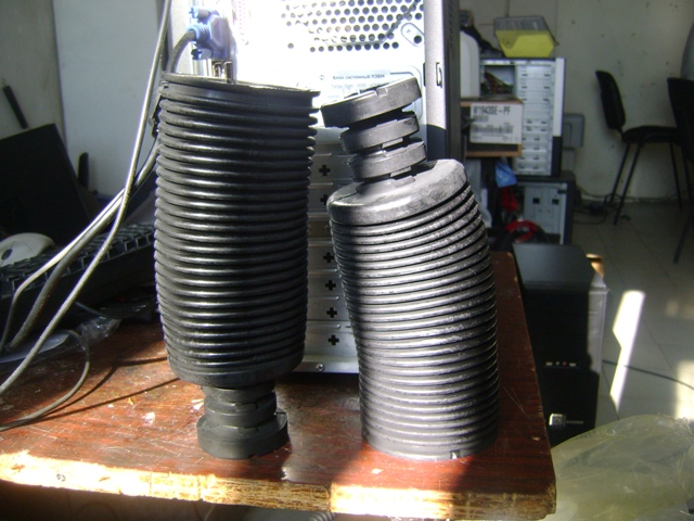

DSC03547-1.jpg [ 175.79 КБ | Просмотров: 1170 ]
Купил вот такие отбойники для передних стоек =)
Во что такие отбойники обошлись?
По 300руб, ни номера ничего нету =) Пахнет Китаем =)
