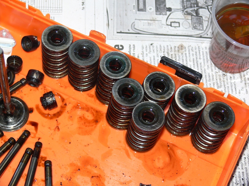

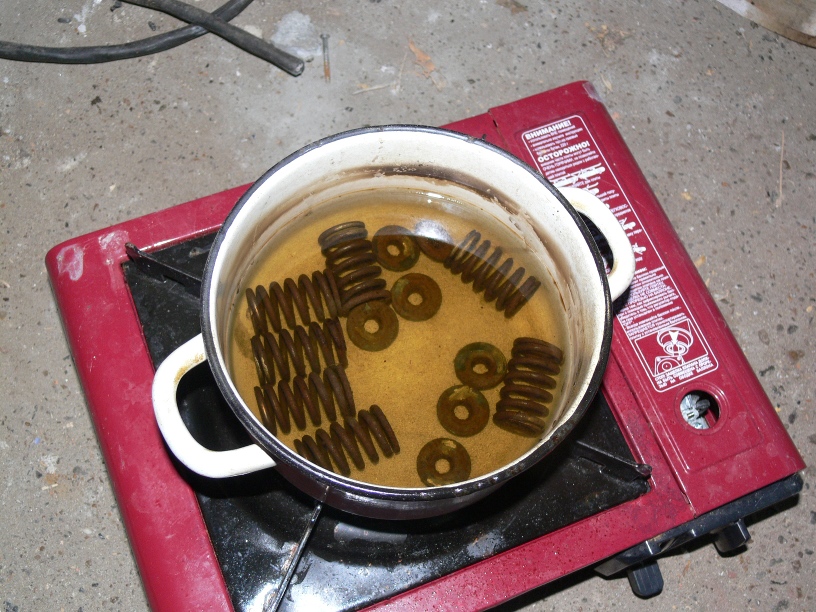

14.07.2010г.
Почистил 8 пружин выпускных клапанов с тарелками шкуркой. 8 пружин впускных клапанов кипятил в воде минут 15. Отчищается заметно лучше – пружины тряпкой, тарелки немного отверткой и шкуркой. Попробовал очистить один клапан, нагар очень твердый. Много времени уходит. Осталось почистить клапана, сухарики. Маслосъемные колпачки буду менять. ГБЦ придется тоже кипятить.
15.07.2010г.
Почистил 8 пружин и тарелок впускных клапанов и 1 впускной клапан. Клапаны может тоже прокипятить?

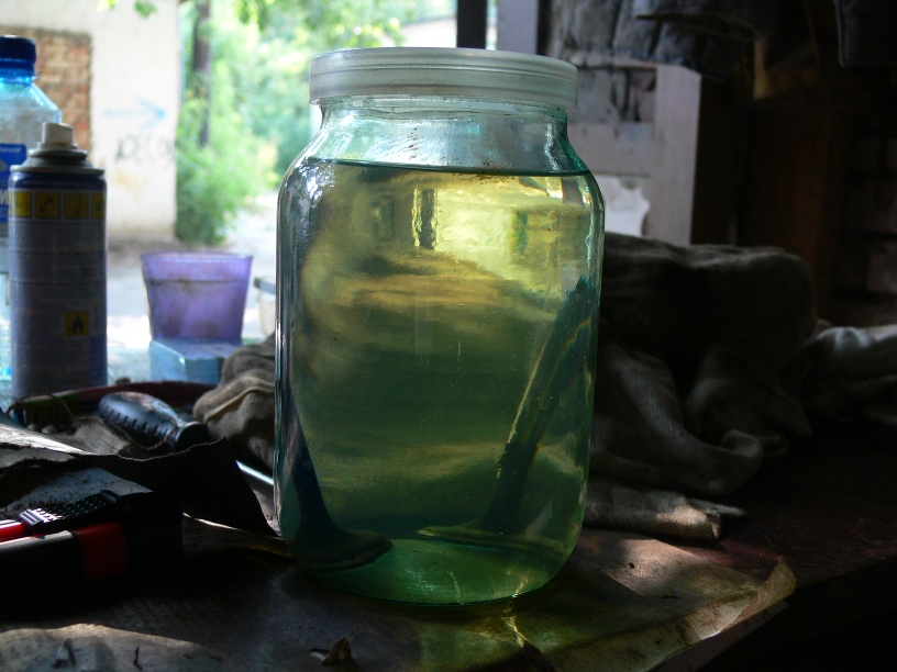

16.07.2010г.
Вскипятил 4 впускных клапана. 2 почистил, 2 замочил в бензине на пробу. Потом прокипятил выпускные клапана, на них такое твердое красноватое покрытие – счищается только канцелярским ножом (очень долго). Почистил 2 выпускных клапана и помыл распредвал впускных клапанов.

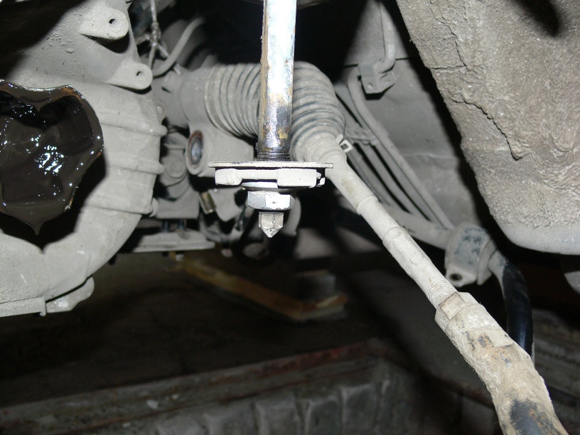

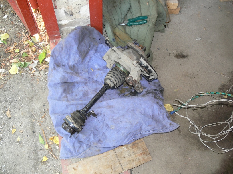

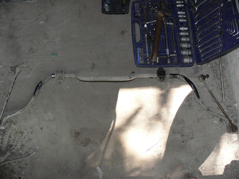

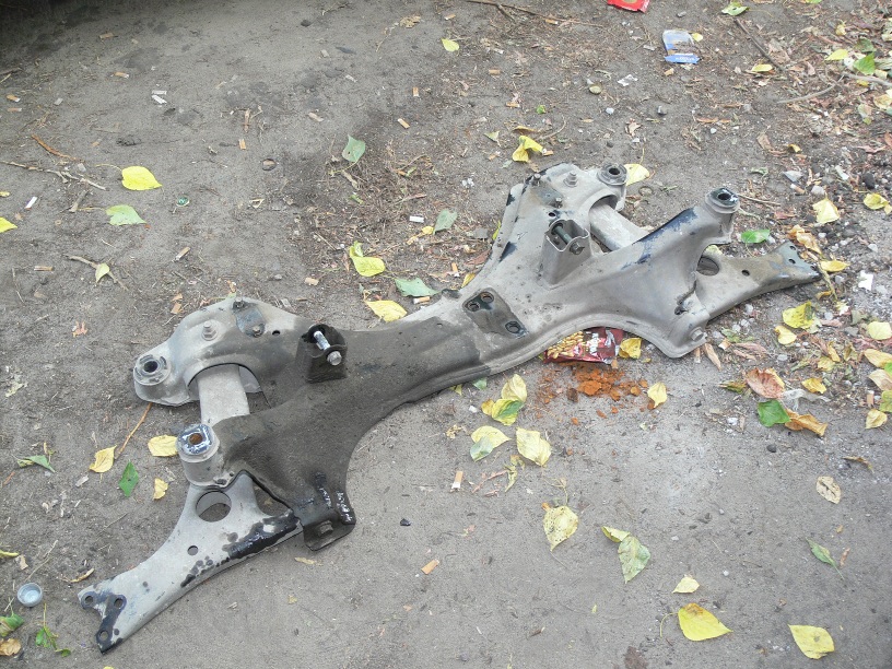

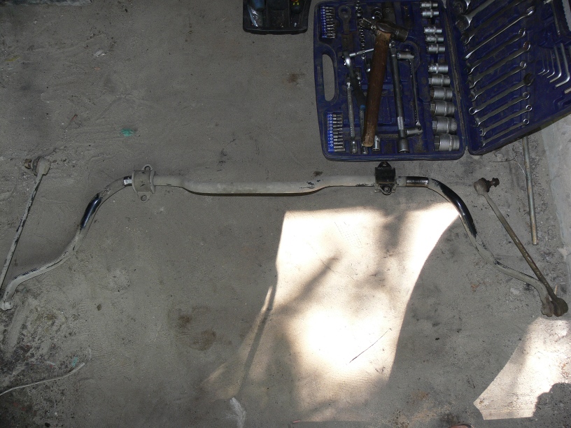

17.07.2010г.
Сегодня был очень продуктивный день. Сначала чистка клапанов, а потом я приступил к разборке подвески. Пришлось поставить стойки на место, чтобы отвернуть ступичные гайки. На правом приводном валу я по-моему сорвал резьбу во время отвинчивания, но как не пойму. Приводные валы я так по нормальному снять и не смог, пришлось разбирать внутренние ШРУСы. В общем снял я валы, поворотные кулаки, суппорта подвесил на веревках, отсоединил датчики ABS. Потом настала очередь поперечной балки. Сначала я отвернул от нее рулевую рейку и подвесил ее, еще подвесил ГУР. Потом отвернул 6 болтов крепления треугольников и начал отворачивать 2 главных болта. Оказалось что балку держит еще и стабилизатор поперечной устойчивости, кое-как отвернул и его. После этого опустил балку вниз, думал она меня задавит. Не задавила.

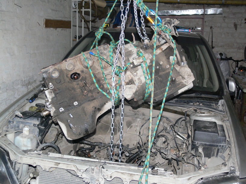

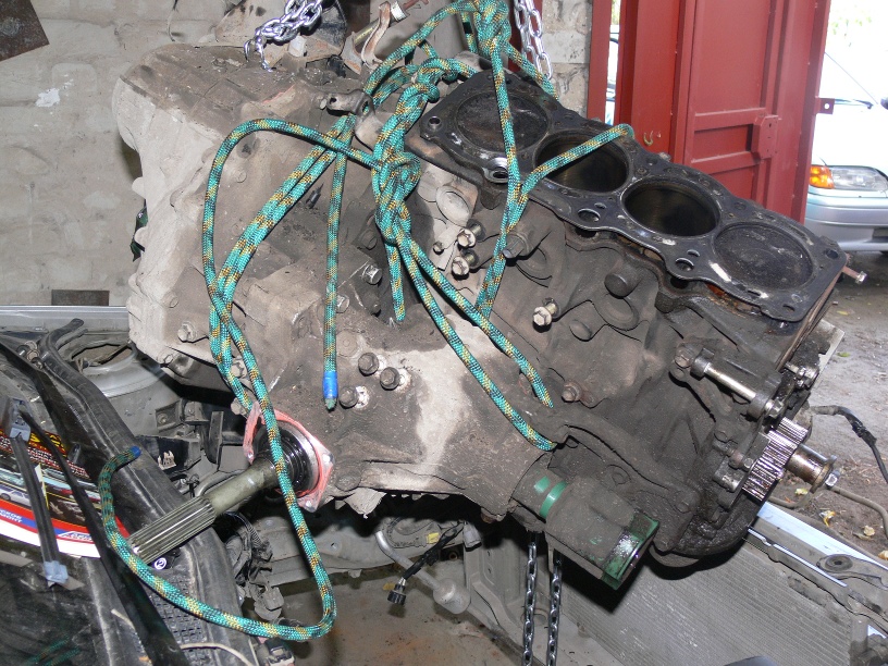

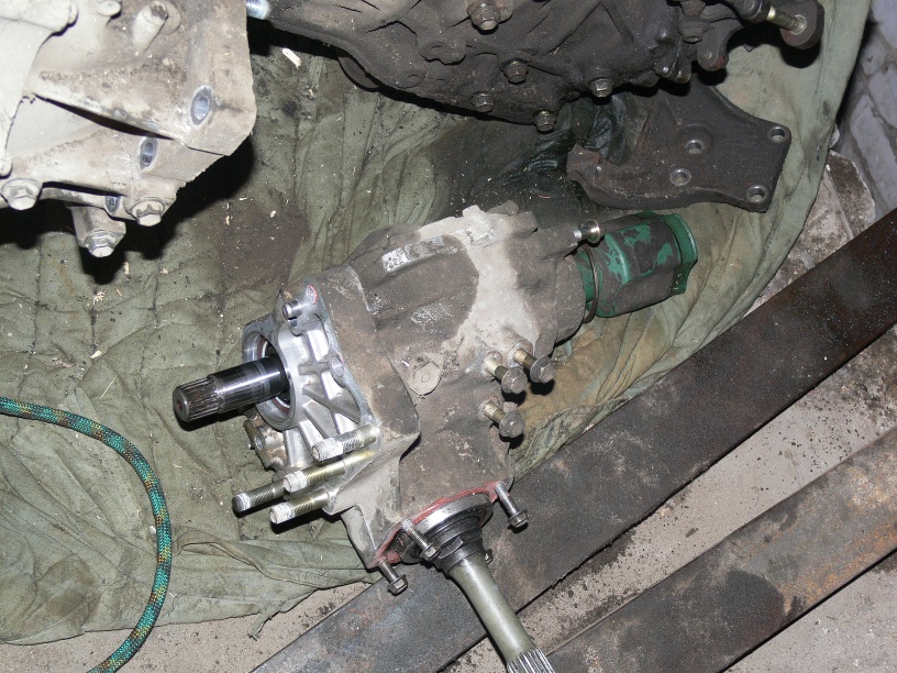

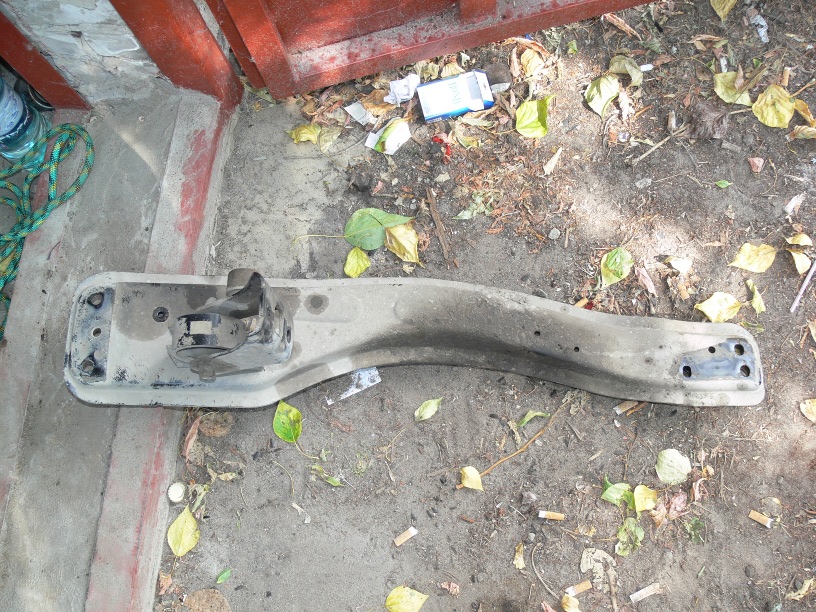

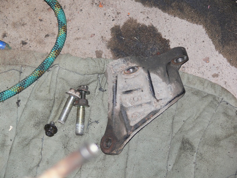

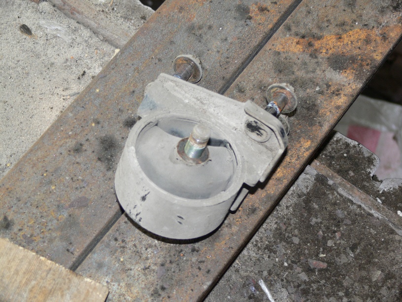

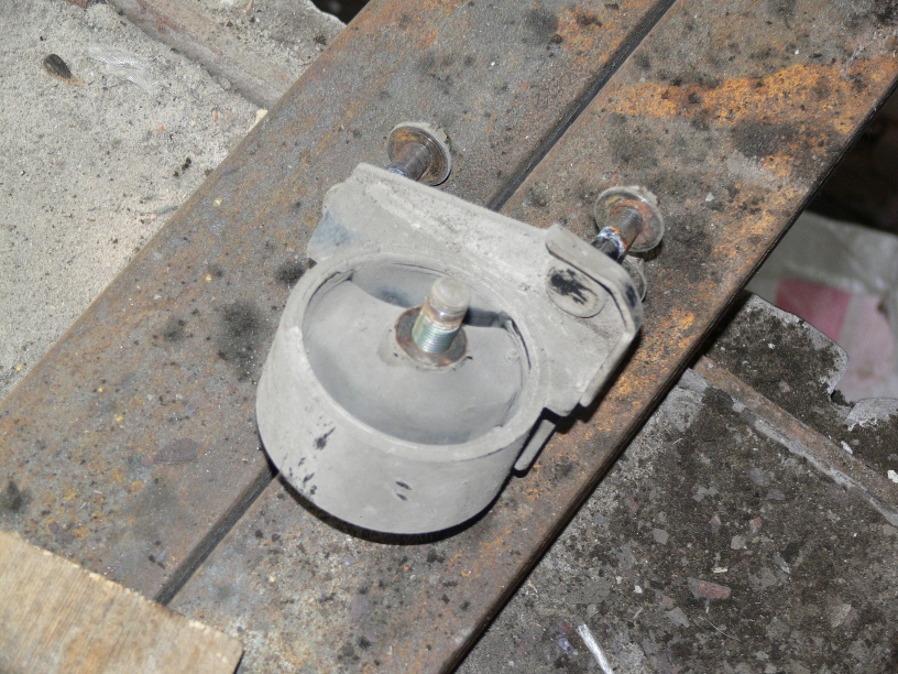

18.07.2010г.
Снял продольную балку и переднюю опору силового агрегата, потом снял центральную опору. Подвесил карданный вал на веревку. Кардан просто вытаскивается из раздаточной коробки. Для этого снял левую опору силового агрегата. Теперь двигатель висит только на тали. Отодвинул двигатель и вытащил кардан. И тут затык – с раздаткой силовой агрегат не вытащить. Отвернул от раздатки хвостовик с демпфером на 4-х болтах. Он защищает вал идущий на кардан. Вал привинчен гайкой на 36 (300Нм), пытался отвернуть, но чуть гайку не свернул (потом понял, что она законтрена). Решил отвернуть всю раздатку – тоже хрен. Так и вытащил вместе со всем потихоньку. Долгий и мучительный процесс.
18.07-01.jpg [ 295.25 КБ | Просмотров: 9407 ]
18.07-02.jpg [ 249.9 КБ | Просмотров: 9397 ]
18.07-03.jpg [ 283.3 КБ | Просмотров: 9395 ]

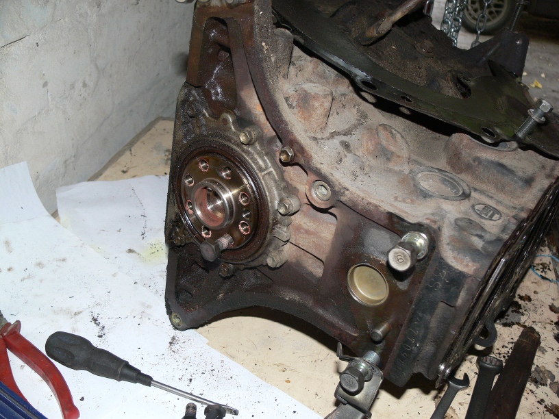

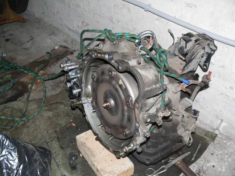

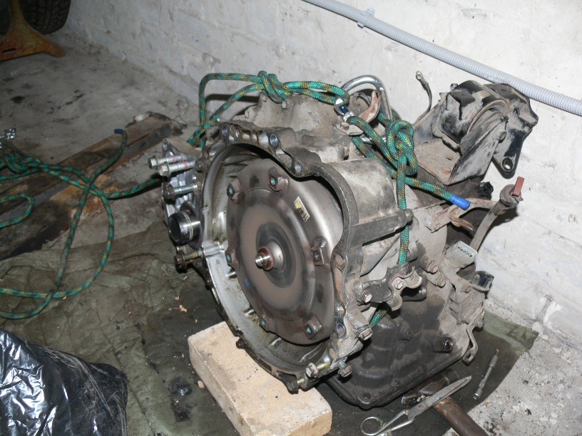

19.07.2010г.
Отсоединил раздаточную коробку от силового агрегата. Пришлось купить рожковый ключ на 14, чтобы открутить дополнительную деталь, крепящую раздатку к движку. Открутил снизу пластину от силового агрегата, которая закрывает маховик. Теперь буду откручивать болты маховика. Все это происходит навесу. Завтра выходной.
19.07-02.jpg [ 256.45 КБ | Просмотров: 9397 ]
19.07-01.jpg [ 286.06 КБ | Просмотров: 9404 ]

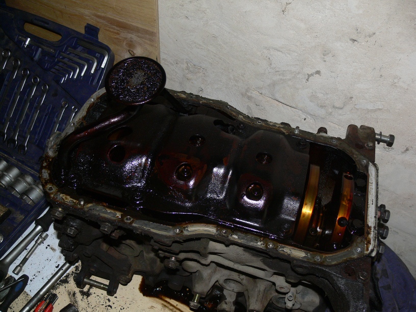

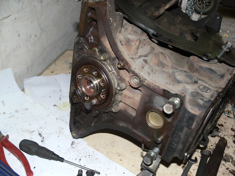

21.07.2010г.
Отсоединил двигатель от АКПП. Поднял двигатель на стол и открутил маховик (12 болтов). Отсоединил картер от двигателя (19 болтов). В картере грязища – сетка маслозаборника вся забита гарью.

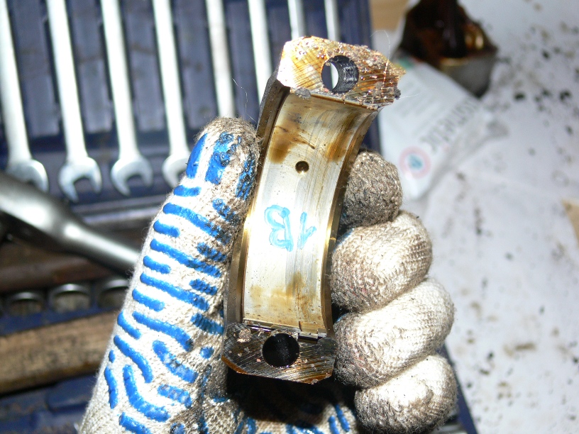

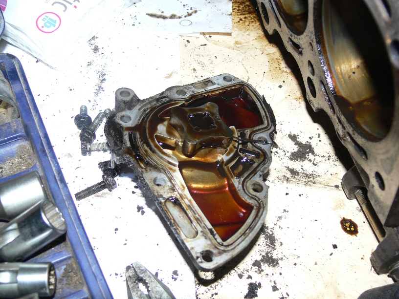

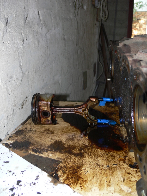

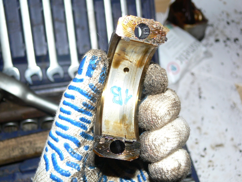

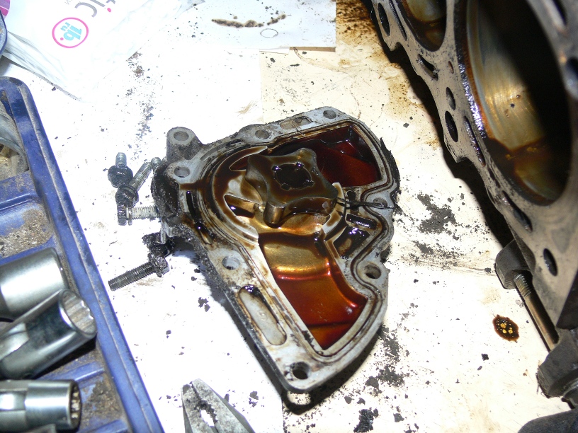

22.07.2010г.
Снял с двигателя поршни, маслонасос и датчик какой-то. Коленвал снимать не намерен, но все сальники поменяю. С одного поршня снял кольца. Первое поршневое без отметок, второе – с буквой Т, дальше три маслосъемных – еле снял (грязь очень плотная). Почистил толкатели клапанов. На них кстати пластинки все разные, надо потом будет переписать где какие.
