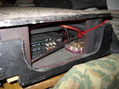

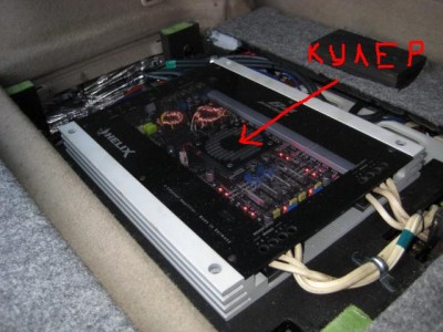

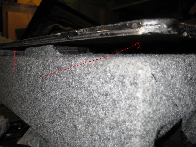

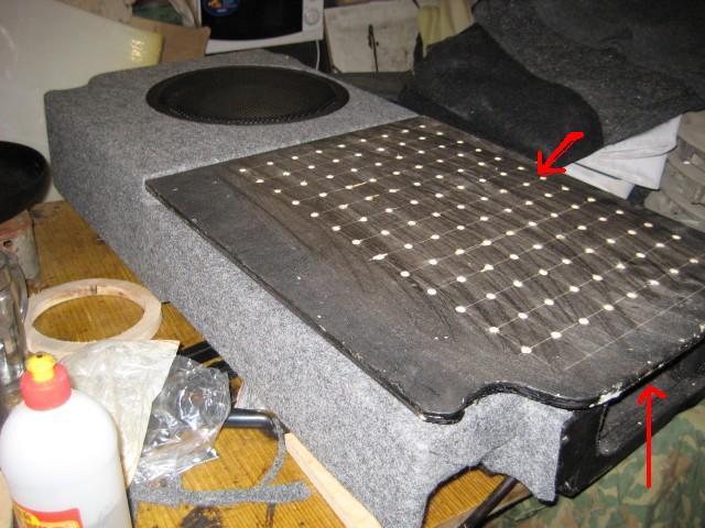

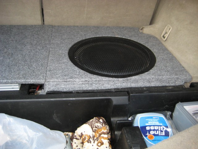

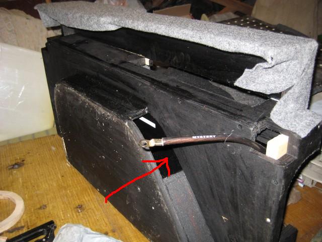

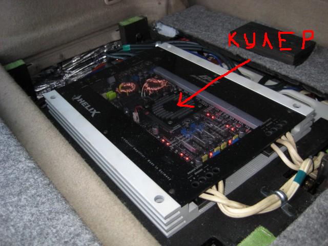

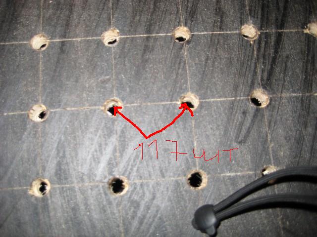

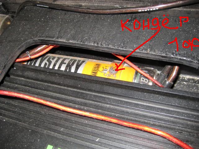

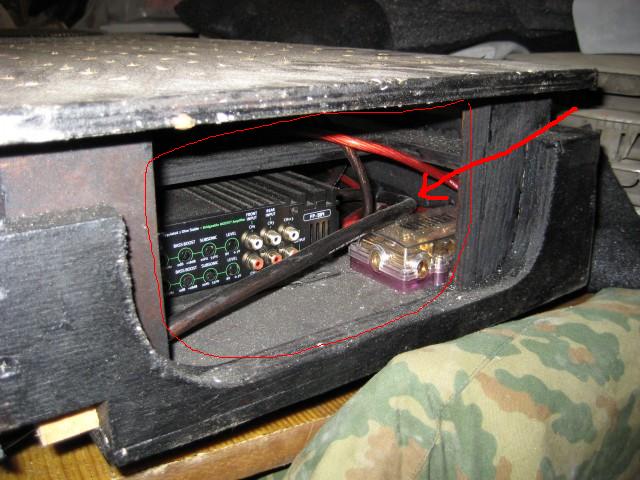

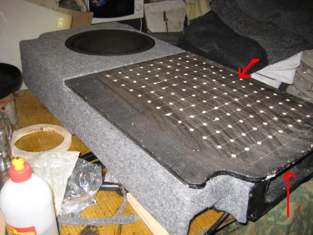

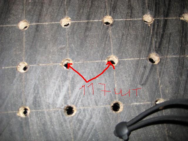

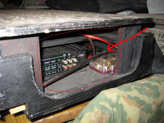

Стрелками показана вентиляция.Будет жарко или нет усям-покажет время.У нас сейчас жарко.Езжу с сабом 2-ой день,пока всё норм.

Надеюсь теперь отпали сомнения в том,что всё-таки есть владельцы,которые ОЧЕНЬ ЛЮБЯТ хороший звук. :wink:

Комментарий к файлу: Нижняя стрелка -выход на воздухозабор в левом заднем крыле.

ну так то красиво получилось) под динамик ничего не расчитывал, на угад короб сделал? не видно он там 10''?

Всё правильно-10ка "Magnat" AD250.Объём получился 18л, близко к рекомендованному(20л)журналом АЗ.(http//www.avtozvuk.com/az/2007/10/092-magnat.html)
