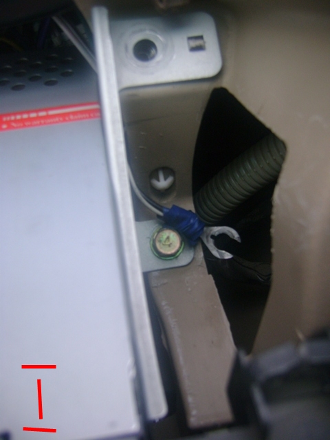

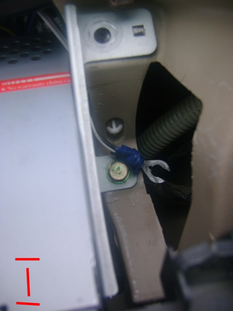

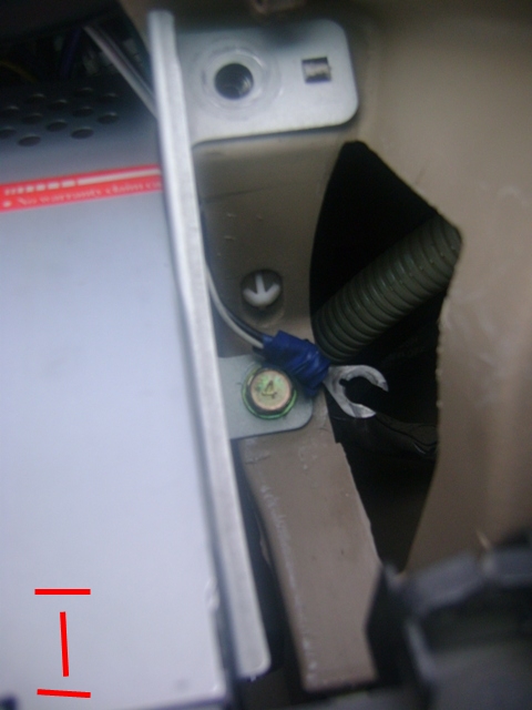

Сообщения: 4845
Вот картинки:
Картинка - I

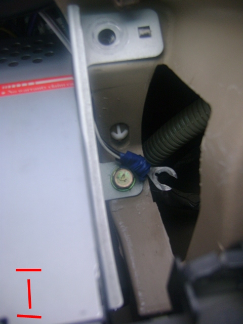

Вот этот провод с клипсой на этом болте соединил, потом разъединил как на картинке. Как сказали тут подумал этот "минус". В самом деле "минус" находился повыше к креплении верхнего болтика в левом стороне.
Картинка - II

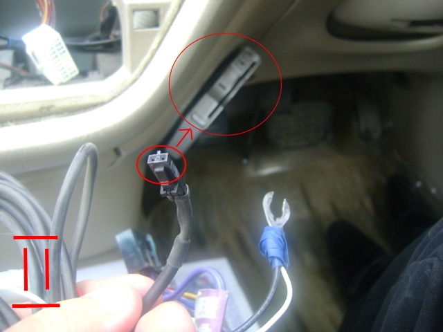

Посмотрел куда идет этот провод с клипсой. Через изоленту соединяется с этим штекером, белый провод. А этот штекер отключил с верхней штучки (точной названии не знаю, когда ключ включаешь на "ON" там по японски что то говорит)
Картинка - III

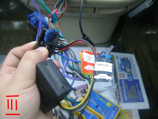

Черный провод с проводки с клипсой идет в эту коробочку, посмотрел предохранители там все целые. А потом с этой коробочки идет к штекеру где подключается к магнитолу. Черном проводе есть надпись на бумажке "GROUND", что это обозначает?
Сейчас вопрос:
1. Что я неправильно делаю?
2. Может быть из-за провода клипсой спалил магнитолу?
3. Нужна ли эта штучка которая видно на картинке II?

СообщениеДобавлено: 08 окт 2010, 14:32
Let's Go 4WD
Сообщения: 1845
Тем: 54
Репутация: 215
Ну чет с проводкой намучено!!! :D
Та фигня приклеянная это для платных дорог в Японии, как в метро система!
Ground - это "земля", то бишь "минус".
Я те вот че скажу, отключи все эти провода от штатных бартовых разъемов для подключения родного магнитофона, возьми в магазине нормальный ISOшный комплект для подключения магнитолы, прям возле магазина можешь попробывать воткнуть его, если все заработает как надо, купи его, у нас стоит 300 р, лично я по этим картинкам ниче сказать не могу, у меня таких нету проводов и коробочки! :wink:

СообщениеДобавлено: 12 окт 2010, 13:14
Коробочка на 3 фото это фильтр питания, а клемма идет на массу. Бас включается в магнитоле программно.

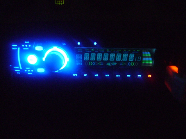

Вчера опять к ним ездил. Претензии давал, типа после вашего ремонта у меня бас не работает, подсветка не светит. Взяли на диагностику, сначала не хотели. Так как я показал квитанцию о гарантии ремонта. Потом через час мне приходить смс, типа забирайте магнитолу. Прихожу, там же проверяем. Все работает. Подсветка экрана и бас =) Спрашиваю "В чем было дело?", а он "Контроллер сдох". Пока один день прошел, пока нормально =) тьфу-тьфу-тьфу

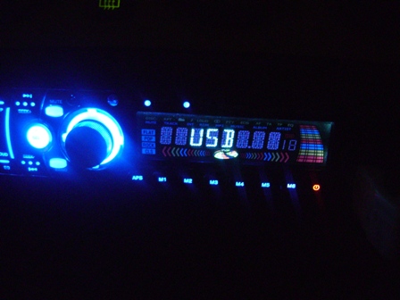

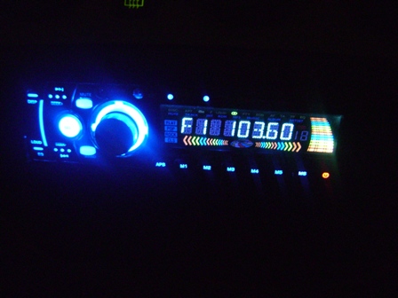

Как хороша что показывает =) А то раньше сидел мучался =)
DSC03390.JPG [ 68.25 КБ | Просмотров: 1188 ]
Когда флешку включаю =)
DSC03389.JPG [ 68.83 КБ | Просмотров: 1188 ]
Когда радио слушаю =)
