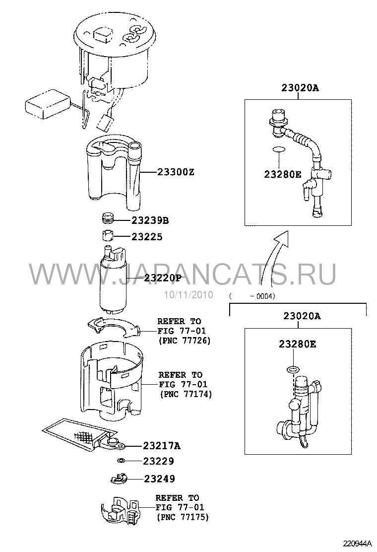

Ну с фильтром и сеточкой все понятно:
23300Z - фильтр
23217А - сеточка
Комментарий к файлу: 23220Р - фильтр
23217А - сеточка

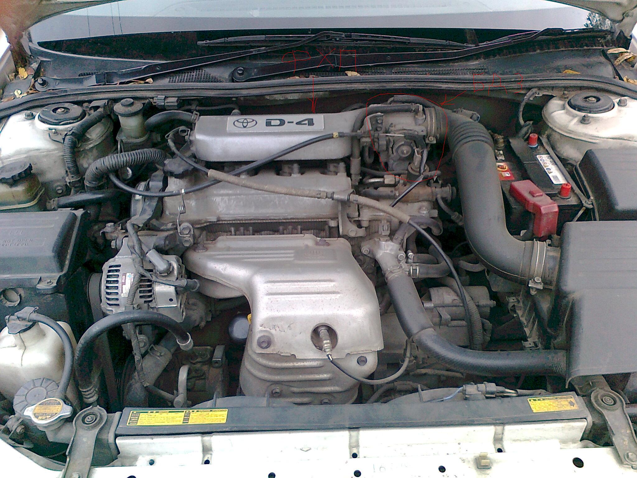

Форумчане, ткните пжл в блок дроссельной заслонки, что это такое и где находится :oops:
Фото0112.jpg [ 726.29 КБ | Просмотров: 1457 ]
СообщениеДобавлено: 12 окт 2010, 00:04
Пожалуста
11.JPG [ 566.29 КБ | Просмотров: 1464 ]

мелковато, но думаю разглядишь
СообщениеДобавлено: 12 окт 2010, 00:06
Сообщения: 470
Тем: 23
Откуда: Краснодар
Репутация: 79
Благодарствую!
Завтра тогда еще раз под капот нырну, план действий продумаю :D
