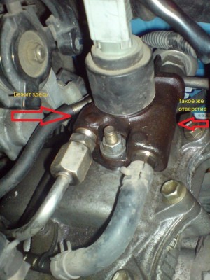

Так :) ситуация следующая, рассказываю,
Собрал все обратно, И......... машина завелась!!!!!
Просто взяла и завилась :)
НО....... на ТНВД с блков есть маленькие дырочки и там типо(?) дробинок стоит, так вот с одной из этих бежит бензин!!!
Что делать???
Фото прикладываю и подписал
там где бежит, металлический шланг выходит и затянуто ключем на 19, а 17 держать, так вот я 17 ключем подтянул очень мало и бежать перестало, но мне что то страшно блин, бензин и на двигатель
Что делать? кто подскажет почему там отверстие есть и почему побежало???
ТНВД 3.jpg [ 116.92 КБ | Просмотров: 3335 ]
Vista Ardeo 1998г. 3S-FSE

Интересная ситуёвина.... Может клапан аварийного давления заклинило? Он находится на топливной рейке, рядом с тем местом куда патрубок от ТНВД вкручивается. Или забыл на него разъём поставить?
А для чего дырочки эти - даже не знаю.....
Добавлено спустя 8 минут 16 секунд:
Но на 17 подтяни посмелее, это патрубок вкручен в корпус ТНВД, на этот патрубок потом трубка накручивается. Может когда разбирал открутил немного.
 Заголовок сообщения: Re: замкнуло плюс на минус
СообщениеДобавлено: 26 ноя 2010, 20:29
Это скорее всего технологическое отверстие, т.е. просверливался поперечный канал, а затем боковые отверстия глушились. Чтобы не бежал бензин нужно перечеканивать заглушку.

Как смог затянул, не удобно там. И всё пока не бежит и машина работает...
Вот думаю взять завтра и попробовать посильнее ее подтянут, страшно если на рабочий (горячий) мотор бензин побежит :)
СообщениеДобавлено: 26 ноя 2010, 20:52
походу там у тебя сбрасывалось давление, еще не высохло)) или бежит во время работы?

Бежало во время работы, при чем бежало под давлением, хорошо бежало :)
проверял сейчас ходил работает не бежит
обороты что то только большие, прогрелось полностью и 800 держало, думаю надо прокатиться на ней и будет норма

на ТНВД, да это я когда откручивал немного сорвал ( открутил) металлич трубку на 17 которая, вот и побужало,
Я одного не пойму, немного открутилось и так бежало, а усли на ходу произойдет такая беда...!?
