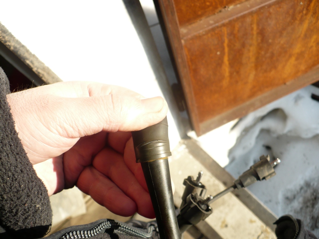

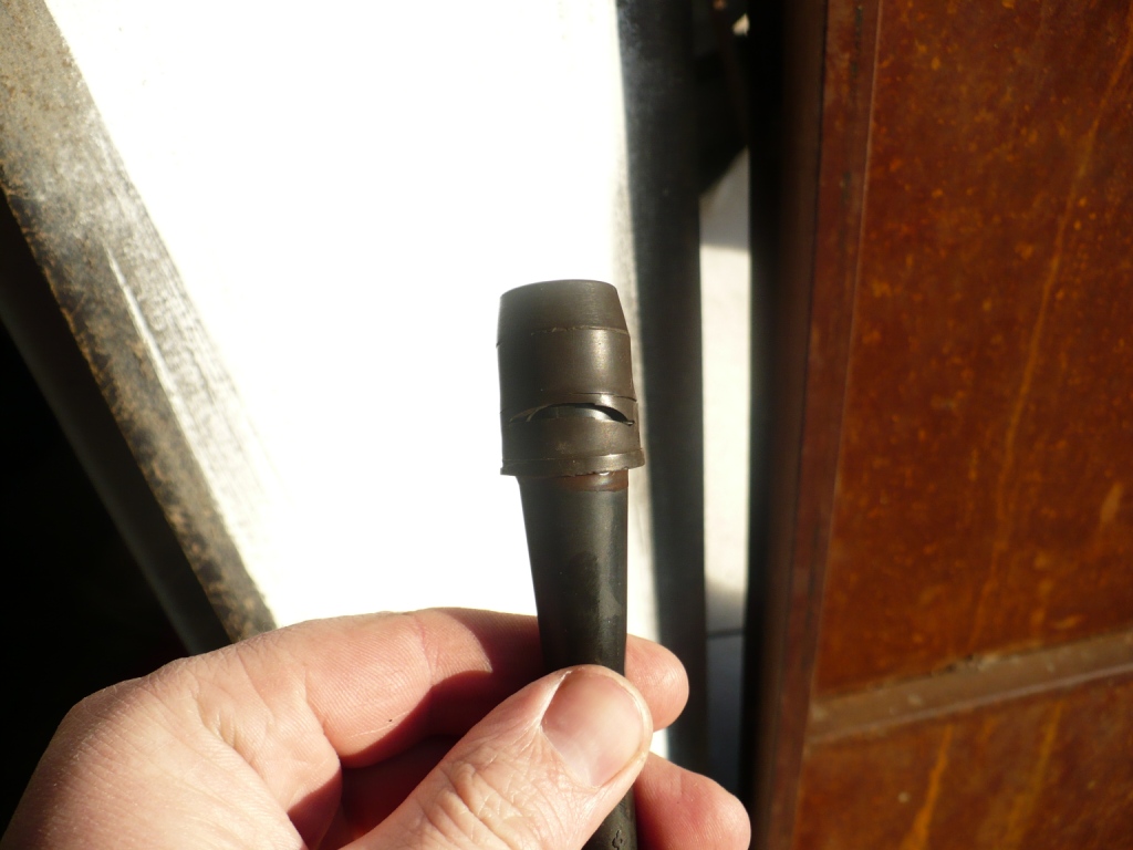

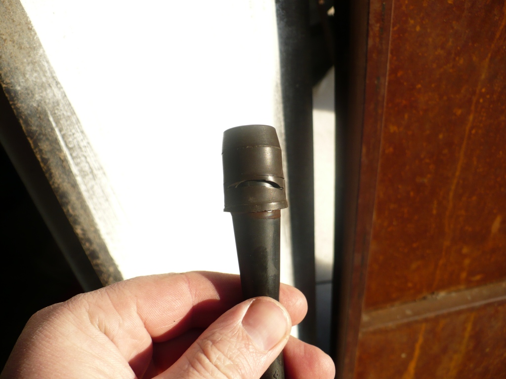

Вернулся сейчас от электриков. Симптомы те же. Заменили ВВ провода.

 Заголовок сообщения: Re: Дергается и не едет (все фильтра и свечи сменил)
СообщениеДобавлено: 03 фев 2011, 01:05
в смысле? првода поменяли а болезнь осталась?
СообщениеДобавлено: 03 фев 2011, 10:31
Репутация: 2079
Нет. Проблема ушла. Подергушек нет.
СообщениеДобавлено: 03 фев 2011, 10:34
Сообщения: 2940
Тем: 57
Репутация: 743
Это получается "пробой на массу" был? :roll:
(с) "Покровские ворота"
СообщениеДобавлено: 03 фев 2011, 10:51
Репутация: 2079
Ну да...
