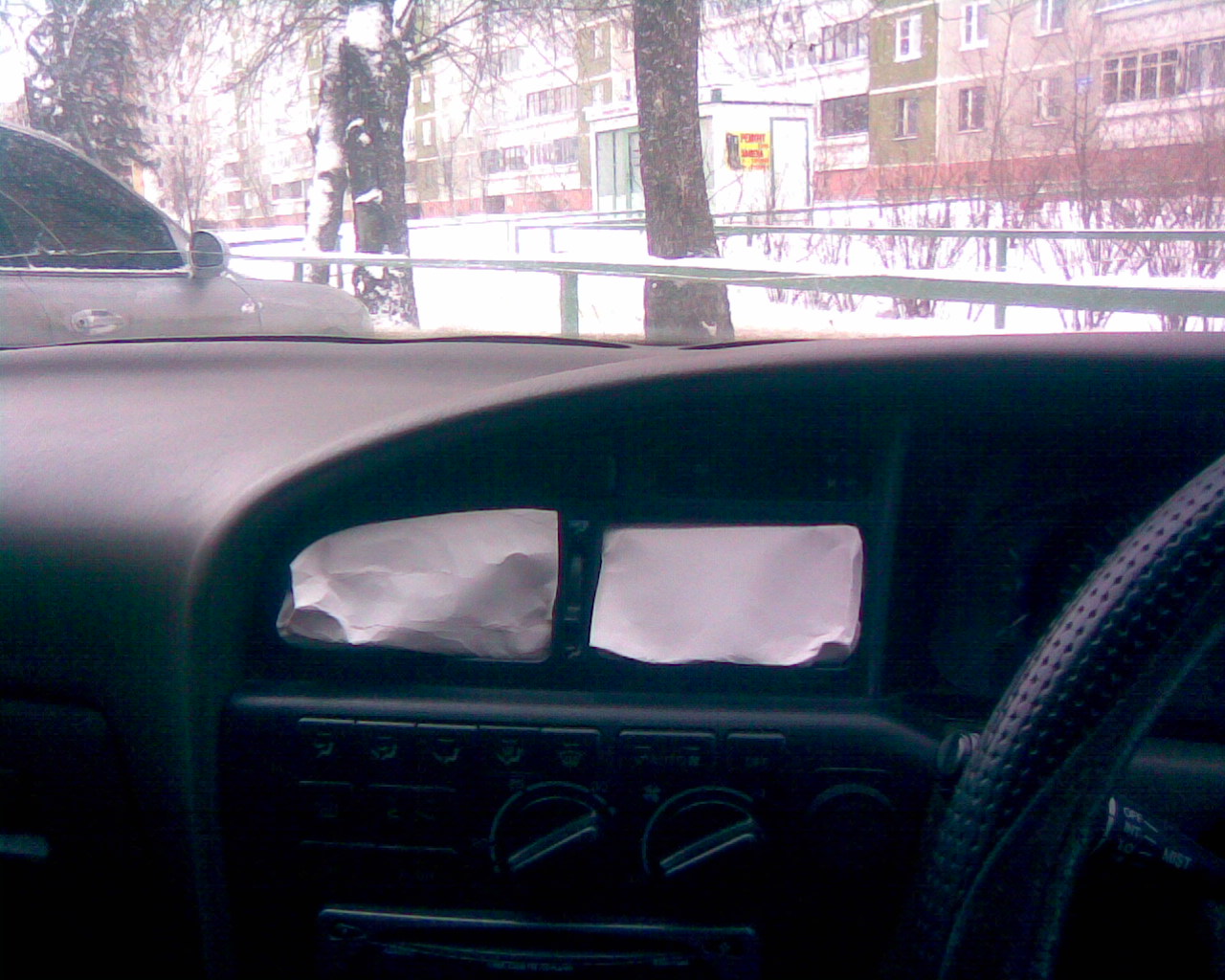

Andis писал(а):
Народ не ломайте голову!! У меня Виста 2 дня и решение нашел сразу как съездил под 300 км при температуре -38...-41 С. Приехал в сервис к знакомому и решили сделать простой вариант - :threat: - на зиму заглушить центральные выхода :good: - потому как при минусе особенно за 30 на тех кто сидит сзади думается как то в последнюю очередь :D
Результат: В машине стало намного теплее - и одеваться стало попроще - без всякого термобелья и "унтов" :smoke:
Давно подумываю об энтом варианте..................
В общем сделал так, коряво, но тепло, придумаю получше что-нить отпишусь
