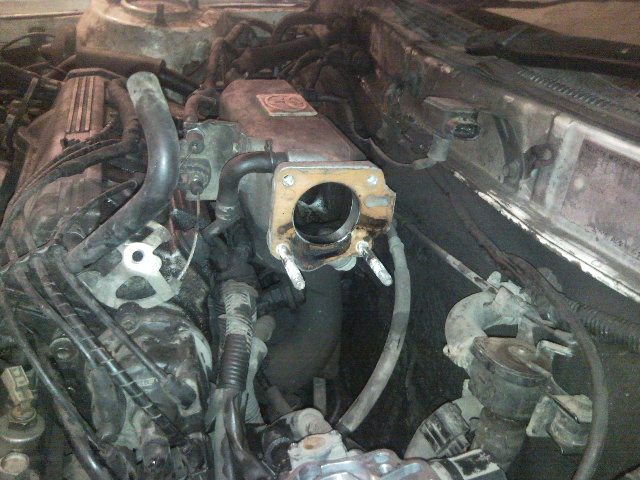

шпилька есть на фото, левая. к ней кстати прикручивается ещё толстый прут металлический небольшой, соединяется с двигателем. вот думаю нужен не нужен это прут. если его снять то там будеит на что закрутить гайку
Штанга снимает нагрузку на шпильки головки к которым крепиться впускной коллектор. Шпильку выкрути и закрути другую.

Ну попробуй с начало прогнать плашкой по этой шпильке может восстановить получится.
Хотя если ее можно снять без проблем то лучше новую поставить конечно.

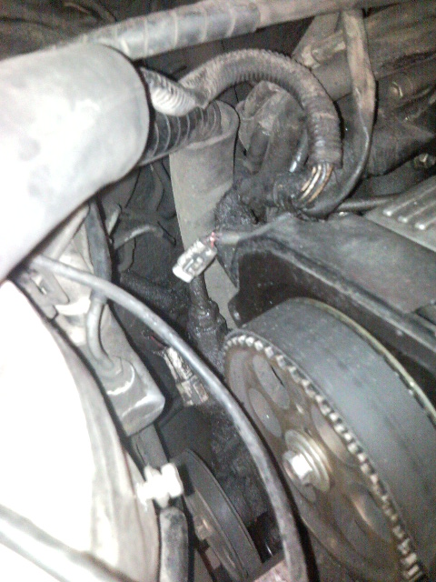

вобщем снял крышку распредвала. выставил по метке шкиф коленвала и сомтрю на метку распредвала (вроде как отверстие сквозное эта метка) но ни как не разглядеть с чем она совпадать должна. я так понял что она должна вертикально вверх быть. :dash: плохо быть чайником =)

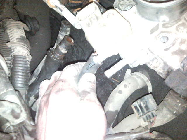

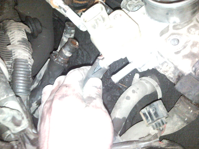

кстати нашёл ещё одну оборваную фишку завтра починю, сфотаю и может кто скажет что это такое

Вертикально вверх это если развернуть двигатель вперед, он же завален, точнее перпендикулярно срезу крышки клапанов. Метку видно плохо, возьми тонкий штырек и через отверстие проведи влево вправо, посредине должно чувствоваться углубление.

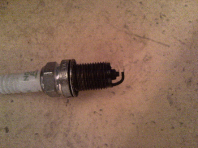

вооющем перскочил у меня ремень грм на 1 зуб. причина - вроде как ослабла гайка натяжного ролика. поставили на место. заводиться начла с первоо раза. ездить пока не пробовал. снимал колесо а там- пыльник на гранате порван( фото выложу. а ведь ставил новый когда гранату менял. а с левой стороны привод полностью взял в сборе. оставил старые пыльники и на этом пыльнике гранаты маленькая такая дырочка через неё шруз по тихоньку вылазит. думал менять на новый. но что то он доверия мне не внушает. поменяю рваный сейчас на такой же пыльник как стоял(я их 2 покупал) посмотрю что будет с ним. свечи все в копоти - почистил карбклинером. и шпильку выкрутить не смог, поэтому долго гонял гайку по резьбе и потом новую поставил, притянул, держит. завтра отпишусь после поездки
Добавлено спустя 14 часов:
фоты
Комментарий к файлу: вот такие свечи через 400км поездки

Комментарий к файлу: что за разъём? починмл но включать пока не буду не зная что это)
SNC00034.jpg [ 172.48 КБ | Просмотров: 1917 ]
