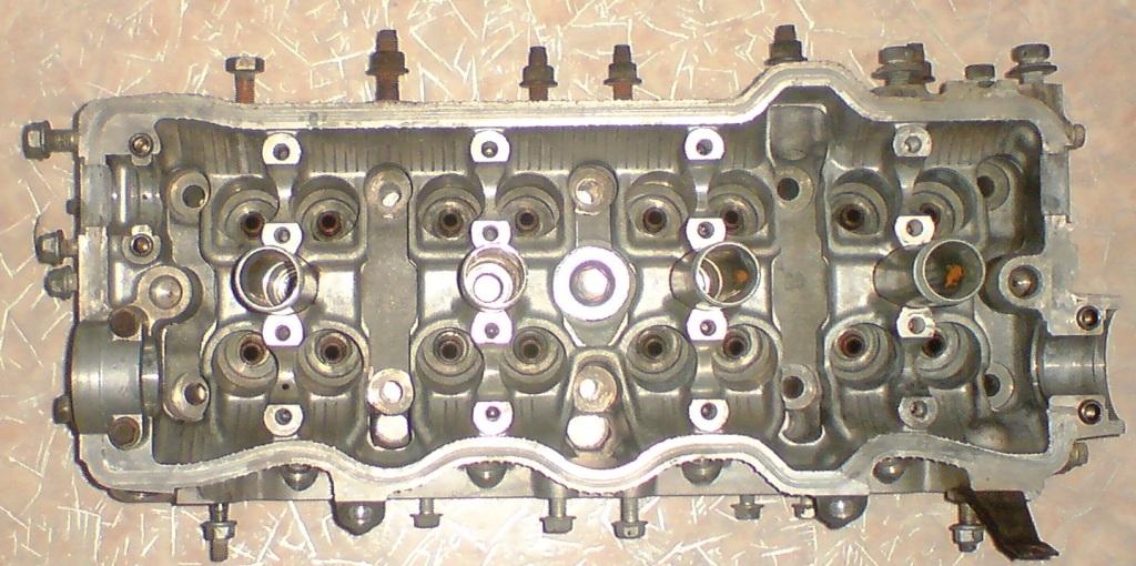

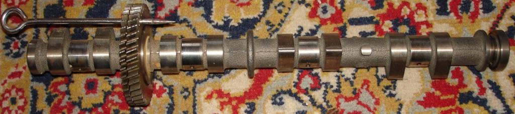

На фото голова 2000 года, заглушка под трамблёр имеется.
А вот на распредвалу проточки не видно, пробуй старый ставить.

кхм вал на фото по-моему не тот который на трамблер.

Насколько я помню, трамблёр стоит на выпускном валу. На фото выпускной вал с разрезной шестернёй.

Алексей вы ошибаетесь трамблер стоит на впускном валу которы дальний от нас. Проточка там скорее всего есть. Потому как каталожные номера у валов на трамберный и катушечный двигателя одинаковые.
