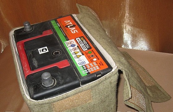

 Заголовок сообщения: Чехол для аккумулятора нужен ли?
СообщениеДобавлено: 30 янв 2011, 23:03
sega66 писал(а):
...Теперь всегда под рукой есть резервный заряженный аккум, для замены или прикуривания.
Теперь еще осталось вот такой футлярчик-утеплитель приобрести\сделать и вообще зима будет не страшна для АКБулянтора!!!
:smile: )))
чехол.jpg [ 77.66 КБ | Просмотров: 2941 ]

 Заголовок сообщения: Re: АКБ. Какой аккумулятор покупать? Выбор аккумулятора.
СообщениеДобавлено: 31 янв 2011, 19:58
А этот чехольчик продается или сам кто то сшил?
СообщениеДобавлено: 31 янв 2011, 23:50
Нашёл в инете, ссылочку нарою и выложу обязательно. Закинул я им вопрос по поводу размеров, они ответили, что есть любые и спрашивают, а какой размер у вашего АКБ? Поэтому, судя по фотофактуре материалов и такого ответа, сдается мне, что они их сами шьют. Это конечно же НЕплохо, а вот качество у них какое, реально они от мороза спасают или только обозначают "спасение"???
Вот тут вопрос-то и зависает в воздусях...
...Хотя есть идейка не такая уж и сумашедшая...
:roll: ...
СообщениеДобавлено: 01 фев 2011, 08:02
Зарегистрирован: 30 июн 2008, 03:00
Сообщения: 128
Откуда: Новоуральск, Свердл. область
О машине: ZZV50, 1ZZ, 2003 г.в., седан
Думаю, пользы о таких чехлов не много. Они всё равно долго тепло не удержат, за ночь аккум хоть как замёрзнет. Пробовал укутывать аккум изолоном, не помогает...
СообщениеДобавлено: 01 фев 2011, 23:25
Сообщения: 394
Репутация: 109
по мне, так утеплять аккумулятор, это БРЕД! тогда уж вы внутри установите нагревательные элементы :D
СообщениеДобавлено: 02 фев 2011, 00:17
А летом в жару... в авто-холодильник переносной от прикуривателя...
:smile: )))
СообщениеДобавлено: 02 фев 2011, 22:25
А вообще чехол на аккумулятор ставится не для его обогрева (что уже смешно), а для того чтобы не было его перегрева от деталей двигателя. На 30 у меня стоял заводской и на этом авто тоже. Пластиковый короб съемный.
СообщениеДобавлено: 03 фев 2011, 00:20
А вообще чехол на аккумулятор ставится не для его обогрева (что уже смешно), а для того чтобы не было его перегрева от деталей двигателя. ......
А ты фотку выложить не можешь этого прибамбаса?
Простой вопрос: а штатные чехлы пластиковые под АКБ где еще стоят? Стыдно признаться, но видел только раз на 100й Королле... или они ставятся на машинки в "японоЮжной" комплектации?
:oops: ...
Последний раз редактировалось fei5656 03 фев 2011, 00:27, всего редактировалось 1 раз.
 Заголовок сообщения: Re: Чехол для аккумулятора нужен ли?
СообщениеДобавлено: 03 фев 2011, 00:22
Видел на Мазде Миллениум.
