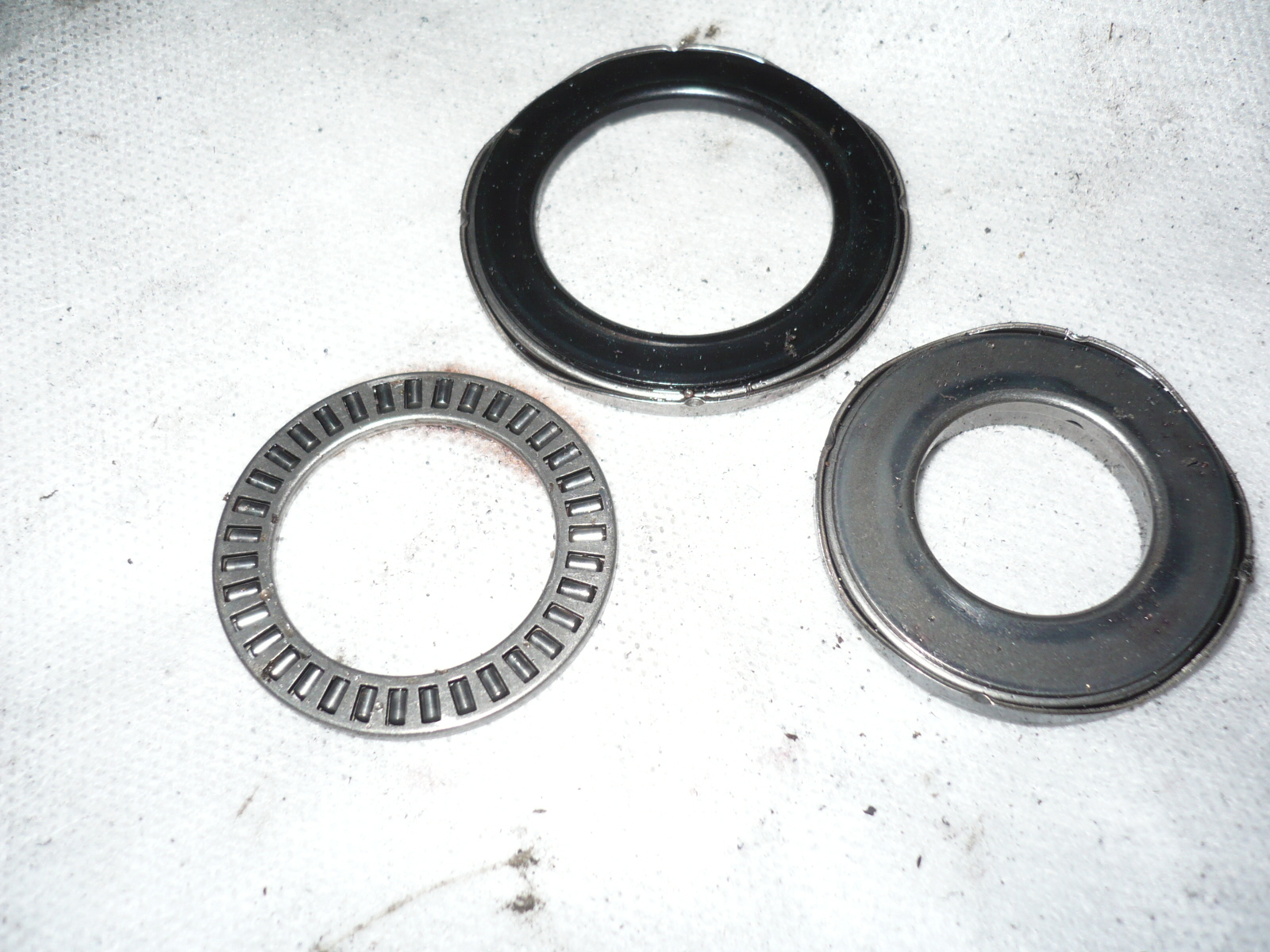

Различные шумы достаточно просто диагностируются на подъемнике с помощью автомобильного стетоскопа.
Затравка тем у кого шумы на определенных скоростях и передачах.
В АКПП присутствуют вот такие устройства, упорные подшипники....бывают с ними проблемы.
P1210692.JPG [ 659.43 КБ | Просмотров: 5118 ]
