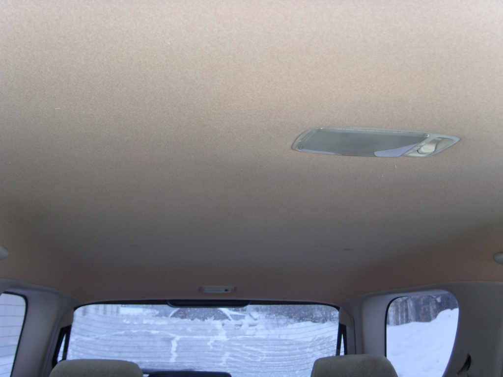

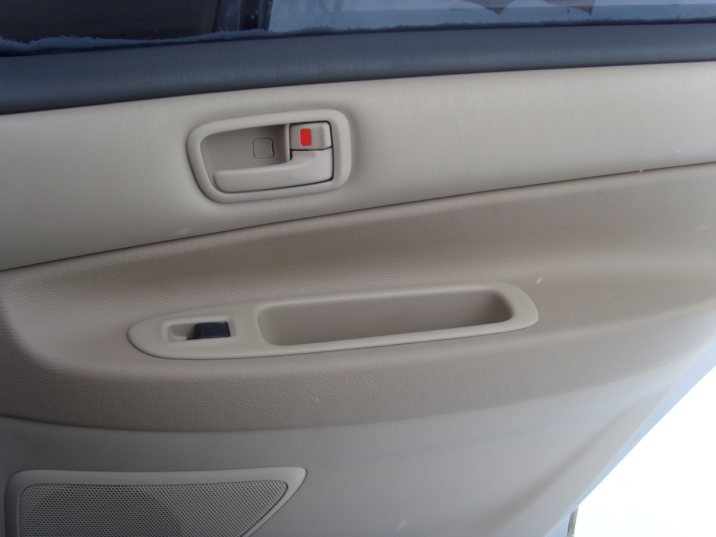

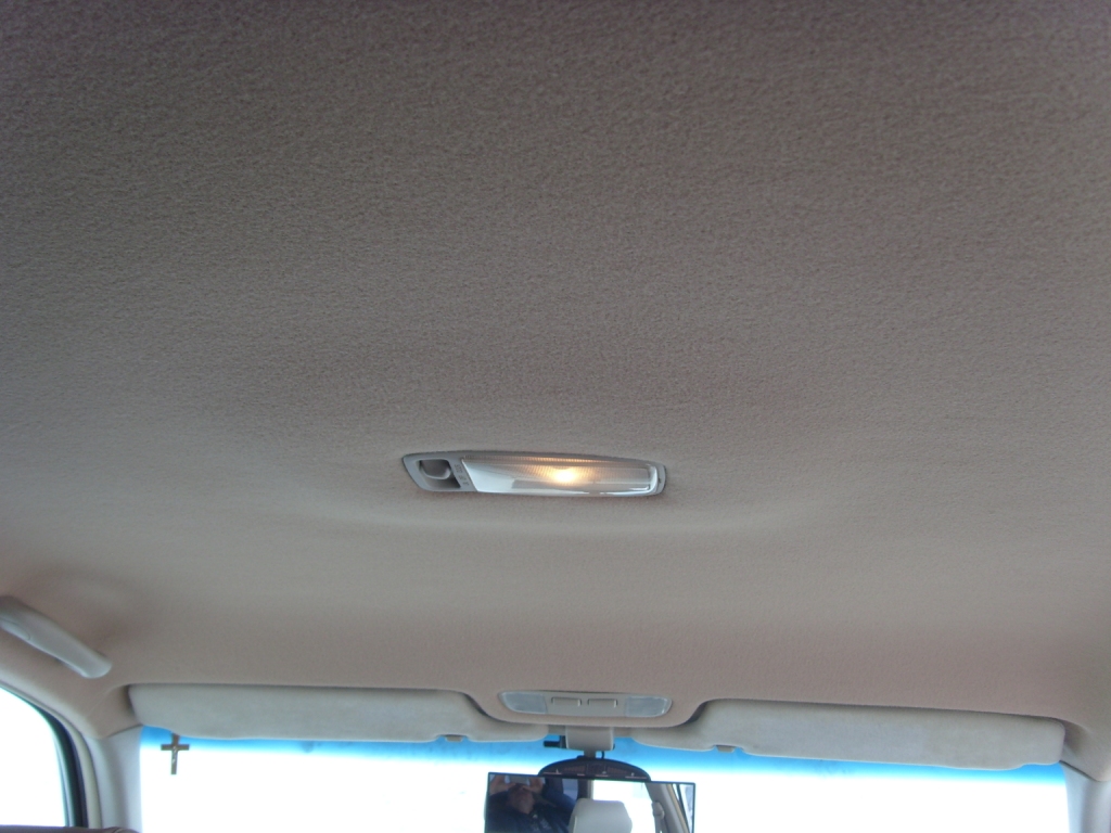

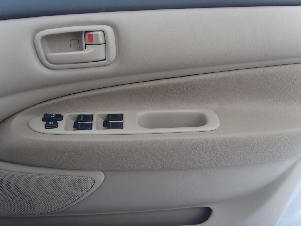

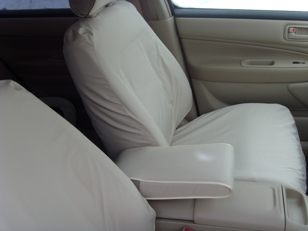

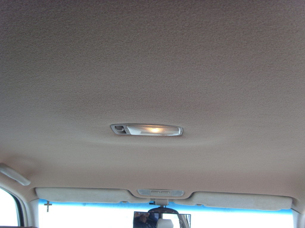

Ура! Разобрался,выкладываю!
В похожей теме уже описывали оклейку дверей,но там автор замарачивался с паяльником,я же поступил намного проще.И в плане чистки остатков поролона было найдено простое решение.
Вся переделка обошлась в 1000 р. и два выходных.
S73R1801.JPG [ 438.18 КБ | Просмотров: 4960 ]
S73R1802.JPG [ 444.36 КБ | Просмотров: 4960 ]
S73R1803.JPG [ 362.44 КБ | Просмотров: 4960 ]
S73R1804.JPG [ 431.34 КБ | Просмотров: 4960 ]
S73R1805.JPG [ 420.82 КБ | Просмотров: 4960 ]
www.partsmotors.ru
 Заголовок сообщения: Re: Перетяжка салона.
СообщениеДобавлено: 10 фев 2011, 00:12
Сообщения: 429
Тем: 34
О машине: STAGEA.3303.
Репутация: 24
Сёдла не АЙС,остальное -5+.Опиши процес вкратце.
STAGEA.3303.
СообщениеДобавлено: 10 фев 2011, 00:32
Сообщения: 434
Откуда: САМАРА
Репутация: 79
Ждем с нетерпением описание процесса перетяжки.Меня интересует перетяжка обшивки дверей.
СообщениеДобавлено: 10 фев 2011, 00:46
Сообщения: 3318
Тем: 50
Откуда: Нижний
О машине: 3s fse 50
Репутация: 483
"Седла" не перетянута,а просто накидка быстросъемная сшита!
Крыша:
1.Снимаешь(снимается легко)
2.Сдираешь родную ткань
3.Промышленным феном сжигаешь оставшиеся ворсинки
4.Наждачкой удаляешь разные остатки
Для работы я использовал большой стол! После перечисленных операций должна остаться ровная белая пластмасса по форме крыши.
5.Наносим обильно клей участками примерно по 0.4-0.5 м2
6.Даем подсохнуть,накладываем ткань
7.Пользуясь утюгом или феном греем и приглаживаем
Для нанесения следующего участка чуть отрывам края и мажем внахлест,промачивать стык сильно не стоит
т.к. промокнет ткань.Есть еще способ когда мажут обильно в два слоя всю поверхность,а потом с помощью фена приклеивают ткань.
Двери:
Все описано раннее.Отличие только в том,что я наплывы просто срезал ,а в оставшемся столбике есть отверстие и сборку осуществлял на саморезы 11мм и шайбы наружным диаметром 12мм.
Собирается очень легко.После разборки все детали чистил в ванне с помощью губки,щетки и пемоса .Остатки поролона на дверных накладках легко счистились с помощью губки и порошка.
Потом вырезал заготовки кожзама с запасом,промазал клеем кожу в один слой и панель в два слоя,подсушил и начиная с продольной середины начал приклеивать.Пришлось местами растянуть, а местами сжать.Рекомендую кожу покупать с запасом,если закасячите можно отодрать промыть растворителем и повторить.
Удачи!

Крыша и панели дверей просто СУПЕР! +5
