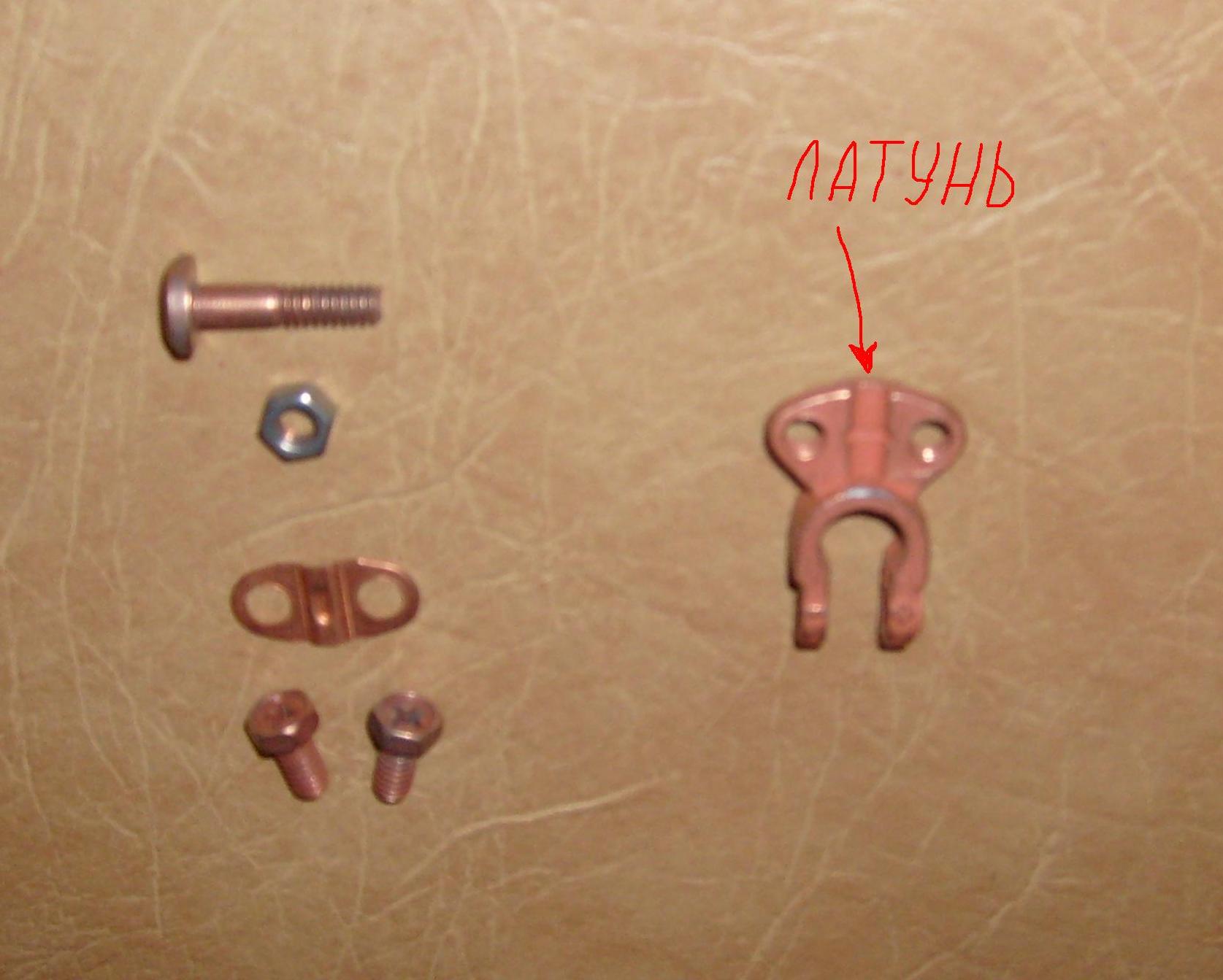

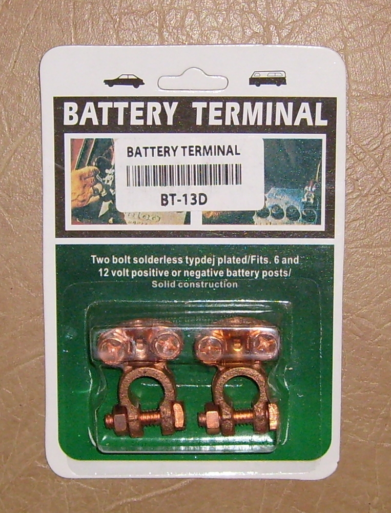

Короче говоря, вот попали мне в руки такие клеммки. На упаковке о производителе нет ни слова, продаван как каратист бьёт себя в грудь и руками и ногами - бож...ся, что это Тайвань и чистая медь....
Купил, принёс домой, вооружившись :roll: магнитом и надфилем сделал 4 вывода:
1. Кроме указанной отдельно детальки литой клеммы все остальные деталюшки стальные\железные (проверено магнитом), хотя всё покрыто медным напылением.
2. Сама клемма сделана\отлита из латунного сплава или латуни.
3. По размерам обе клеммы абсолют-одинаковые, значит надо будет дорабатывать, т.е. на "+"- раздвигать, а на "-" - маленько сжимать.
4. Клемки на УЗКИЕ контакты - на япановские, на наши АКБ - НЕ пойдут!
P.S. Для ценника в 150р. вполне реальный комплектик.
1.JPG [ 510.92 КБ | Просмотров: 5981 ]
2.JPG [ 165.92 КБ | Просмотров: 5981 ]
Последний раз редактировалось fei5656 13 фев 2011, 21:42, всего редактировалось 1 раз.
