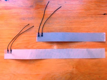

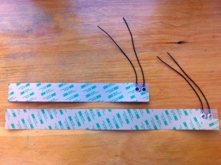

Плохо искал, мне брали как раз в Новосибе. Нарыл в инете. Адрес нужен будет дам! Называются НЩС55 (350 руб) и НЩС38 (250 руб). Ставить, я их не ставил так как у меня очень сильно битое стекло, поменяю поставлю. Фото прилагаю..
24022011514.jpg [ 21.8 КБ | Просмотров: 2530 ]
24022011515.jpg [ 24.95 КБ | Просмотров: 2530 ]

вот эта фирма производитель
http://www.mru.ru/where.htm
Добавлено спустя 4 минуты 45 секунд:
но ставятся они изнутри и если дворники без зимнего режима то думаю ничего не получится
