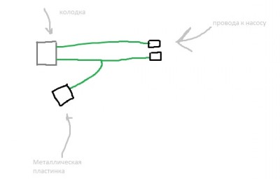

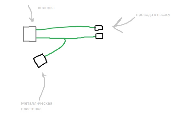

Беда случилась.
Суть такова: поменяли фильтра в баке (грубой и тонкой очистки). Собрали, поставили, крутим- не заводится.
Перебрали по новой греша на корявые ручки, поставили - заработало. Поехал домой от друга и заглох километров через 10-12. Больше не завелась, дотащили во двор на удавке.
Что это может быть? Опять разбирать и лезть в бак?
Еще вопрос: к насосу в баке идут 2 провода + и - судя по маркировке на нем. С другой стороны у этих проводов колодка в 2 штырька которая втыкается в верхнюю часть корпуса. Дак вот: 1 провод идет напрямую от колодки в насос, другой имеет отпайку на конце которой висит блестящая пластинка (я так понял масса?). Что здесь что? и куда эту пластинку присобачивать? мы ее прижали железкой которая насос к баку прижимает.
ХЭЛП! полсезавтра на работу :roll:
P.S. Накидал схемку в пэинте чтоб понятней было
Безымянный.jpg [ 14.64 КБ | Просмотров: 4202 ]

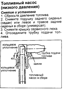

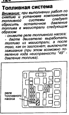

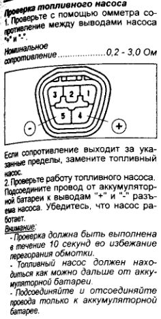

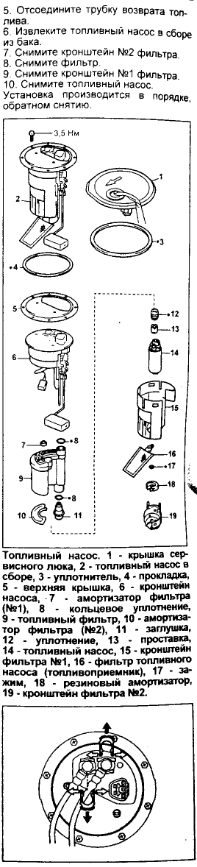

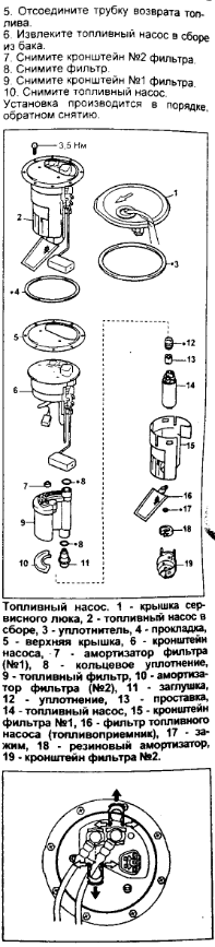

Вообще на насос приходит фишка и две трубки одна напорная другая обратка которые закрепляются пластиковыми скобами к корпусу насоса.
Сделай фото у тебя скорее всего действительно самопал какой то.
И еще попробуй замкни вотки в место для реле насоса перемычку , включи зажигание проверь гудит ли насос в баке.
Если нету мануала по машине чуть позже могу выложить вырезку с книги что касается с насоса.
Добавлено спустя 8 минут 6 секунд:
Быстро нашел, и пока не ленно выкладваю кусок инфы:
Добавлено спустя 1 минуту 30 секунд:
и еще:
Комментарий к файлу: что нужно делать в первую очередь!!
rele.PNG [ 54.14 КБ | Просмотров: 4138 ]
nasos1.PNG [ 40.57 КБ | Просмотров: 4138 ]
nasos2.PNG [ 80.63 КБ | Просмотров: 4138 ]
nasos3.PNG [ 64.79 КБ | Просмотров: 4138 ]

К насосу снаружи идет родная фишка, а вот внутри от корпуса до насоса 2 "мамы", я че то не обратил внимания, но похоже это и есть переделка на восьмерошный. то что я нарисовал это кусок который стоит уже внутри корпуса насоса. с одной стороны фишка родная а с другой фишек нет, 2 мамы вместо них. Как в той статье. Ну это не суть... нашел в толмуте расположение реле бензонасоса, попробую щас акум зарядить и перемычку вставить. Перемычку лучше медную посмотреть? Проводов то одножильных дома нет...
Добавлено спустя 8 минут 35 секунд:
Sergey_net писал(а):
пластинка на пластиковый корпус крепится (если мне не изменяет память) менял в том году подзабыл уже
Да я тож так понял, и потом она получается зажатой прижимным кольцом, когда насос ставишь. Что то типа массы чтоль получается. Ну в той статье таких приблуд нет. Напрямую 2 провода.

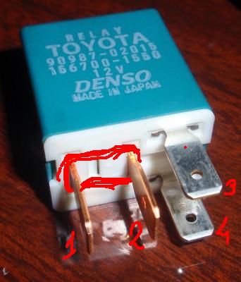

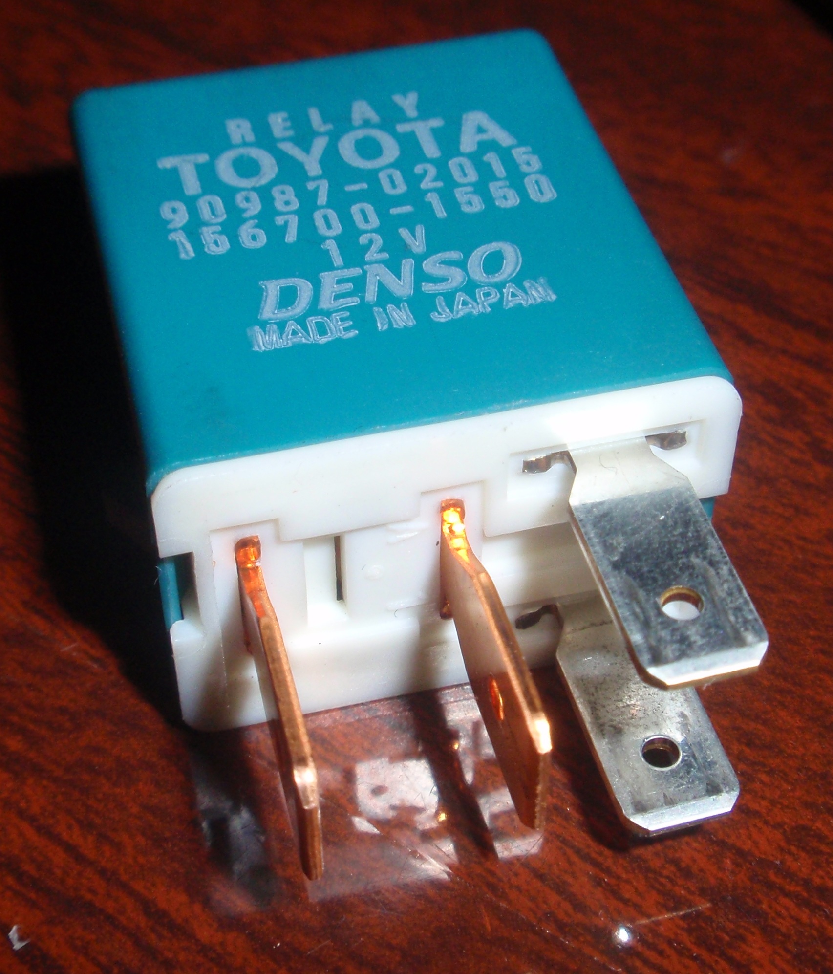

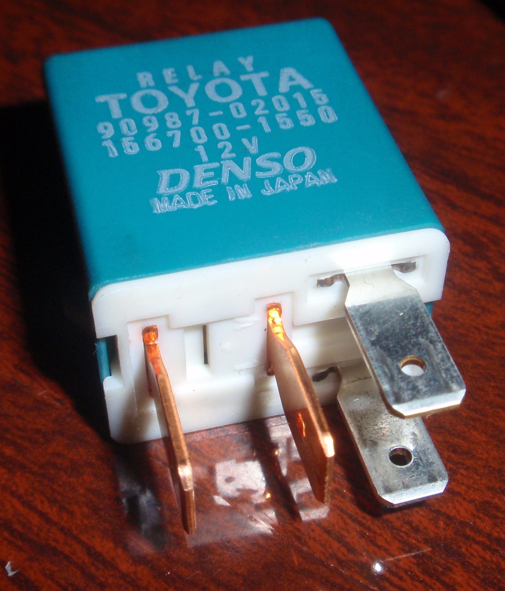

Попробовал щас поменять местами реле кондера и топливного насоса, на вид одинаковые - не заводится. Вспомнил про перемычки, но не пойму че с чем замыкать, там 4 штырька у реле - 2 блестящих, 2 медных. Подскажите че с чем перемыкать! Щас акум подпитаю и пойду еще пробовать... надо машину на ноги ставить.
PB300658.JPG [ 683.78 КБ | Просмотров: 4088 ]

я немного долек от электрики! но путем дидукции предположил что перемычка должна быть между ножками 1. и 2.
а если вокруг этих ножек немного наматать проволочки? примерно как я набросал на рисунке! то это будет работать???? :smile:
PB300658.JPG [ 21.28 КБ | Просмотров: 4082 ]

обычно на реле рисуют его схему...или нет на японческих? контакты нумеруют. между 2 контактами нарисован прямоугольник (это обмотка), между второй парой нарисован ключ, типа так: ___/ ___
эти контакты надо перемыкать.

вот сейчас сходил не поленился и сделал как на фото отметил! обмотал вокруг этих ножек тонкую сложеную вдвое проволочку!
выключил все в салоне чтобы не шумело и повернул ключ :smile: загудел насосик! :D

РЕШЕНО. Всем спасибо за помощь. Выручил меня мультик (мультиметр)
Короче снял насос принес домой, прозвонил мультиком - есть контакт, от акума запитал - работает. Собрал все воедино запитал - работает. Засунул в бак, подключил патрубки, провода, намотал перемычку как мне подсказал Yuriy72. Вставил реле. Поворачиваю зажигание - тишина. Вставил перемычку напряму - тишина. Оставив ключ в зажигании полез к насосу, беру мультик меряю напряжение на него с фишки - есть. ПАНИКА. Че за х. Одеваю фишку, поворачиваю зажигание - тишина, да е* тваю мать. Прижимаю фишку пальцем - БЖЖЖЖЖЖ. Едрен батон как все просто. Взял пинцет тонкий, сдавил клеммы в фишке, одел , пристукнул молотком через отвертку тихонько, завел - работает!!!! УРА! Сделал вывод - надо искать с самого простого. Всем спасибо. Счастью моему нет предела :)
