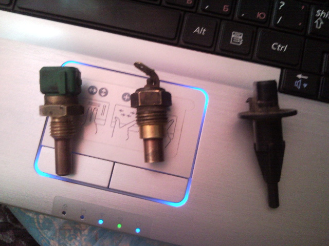

о как. всё таки на паенель отдельно. пойду выкручивать ДТОЖ. у меня богатая смесь бензом идёт. выхлопы сильно воняют и свечи в нагаре. возможно в этом жор бенза. почищу. может надо менять

вот значит датчики. слева и справа датчик - датчик температуры ОЖ и датчик температуры воздуха на впуске(тот что в воздушном фильтре). проверил их всё в норме. не понимаю даже что там может сломаться, вроде как цельный металл. посередине датчик на приборную панель. позже выложу как его проверить.

Этот датчик если не путаю отвечает еще за пуск холодного двигателя. И если кто может подскажите не показывает темп двиг, а если эту фишку снимаю загорается чек:-( все случилось после ремонта акпп.
 Заголовок сообщения: Re: датчик температуры охлаждающей жидксоти
СообщениеДобавлено: 12 фев 2014, 21:13
Сообщения: 12747
На указатель температуры другой датчик с одним проводом, либо рядом, либо снизу в этом же патрубке.

на радиаторе датчик не оборвали?

А причем тут датчик вентилятора(если он есть)?

Вопрос. А может акпп не переключаться изза датчика ОЖ (думая что холодная)? Двиг нагревается вкл вентилятор когда необходимо.
СообщениеДобавлено: 14 фев 2014, 01:55
Сообщения: 12747
Насколько знаю на 30-ке по температуре блокируется включение 4-ой скорости, но не по датчику ОЖ, а по термовыключателю в АКПП.

Спасибо. Разобрался с датчиком, и акпп
