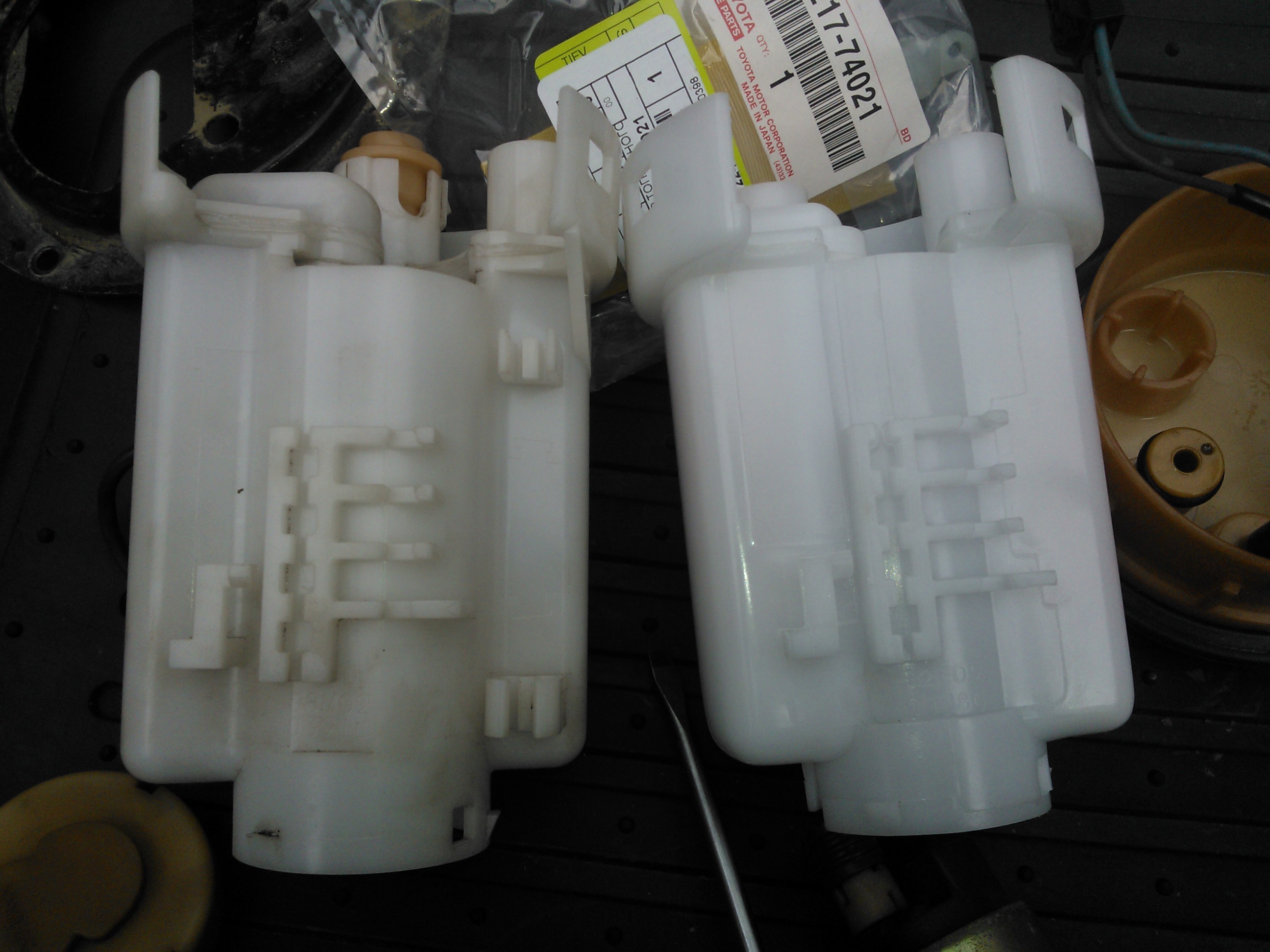

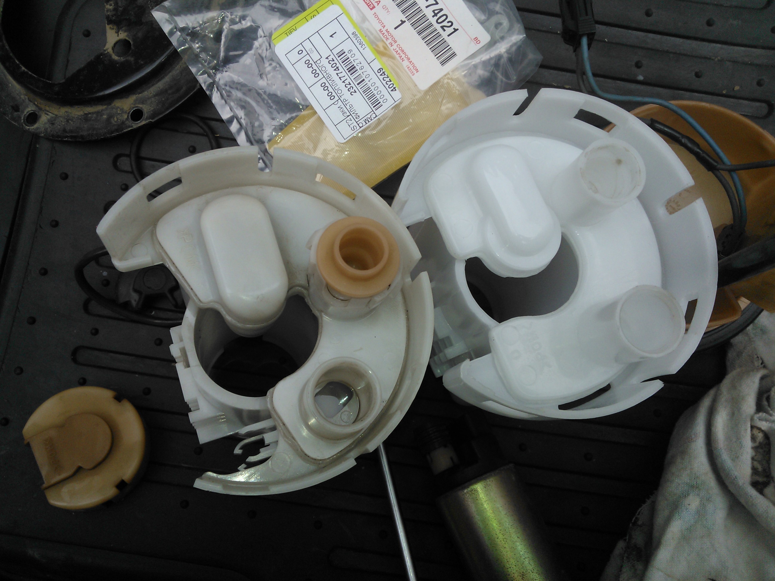

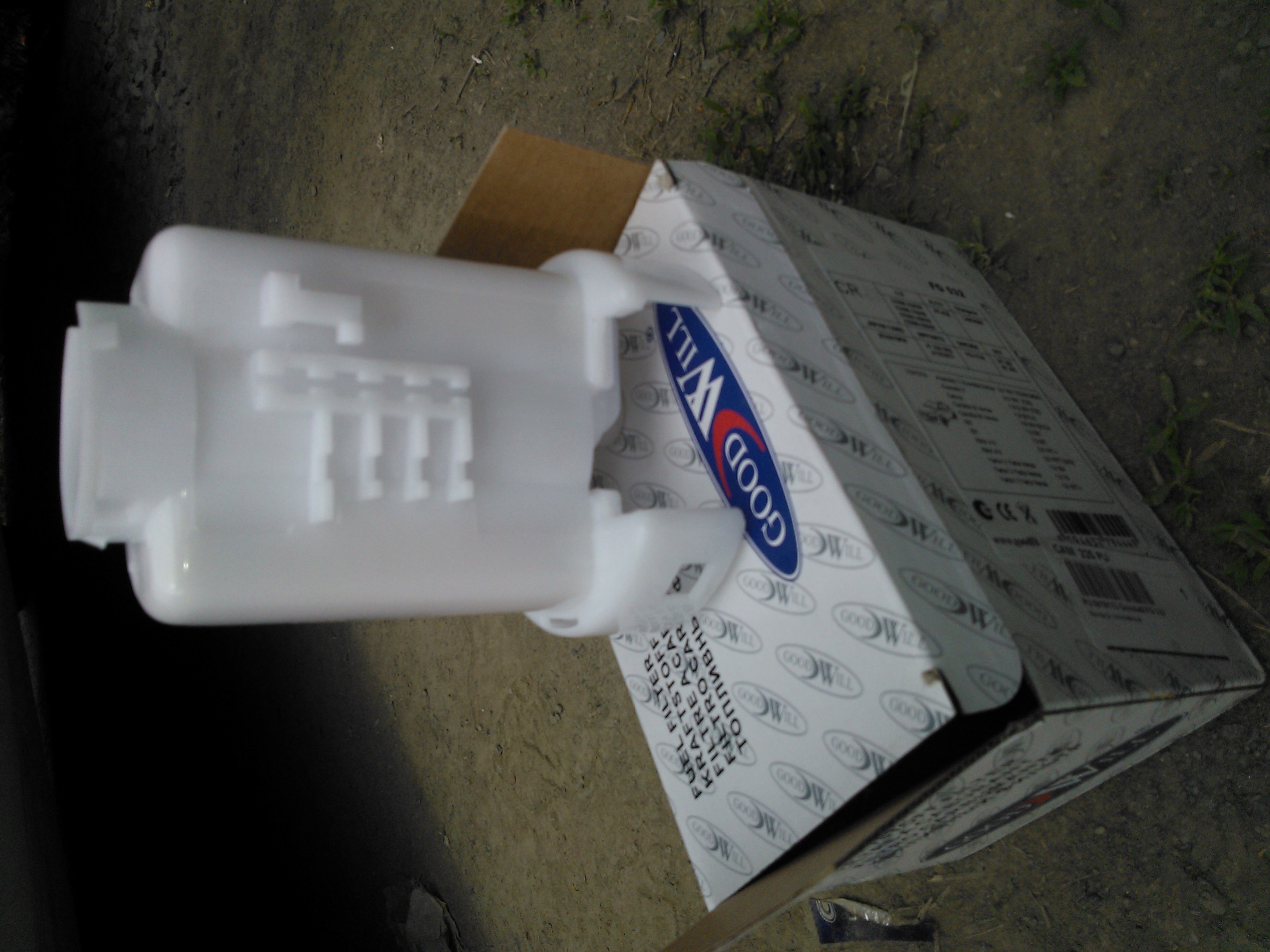

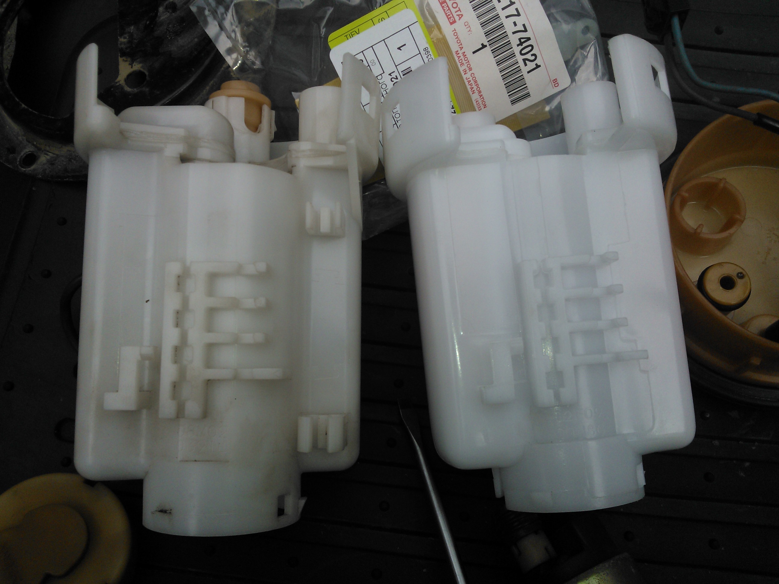

Может кому то и поможет данное сообщение, не ошибитесь как я :dash: , заказал на exist.ru Goodwill FG 532 Фильтр топливный, заказ оформлял через менеджера в офисе, данный фильтр по советовал мне он, ЗА КАЧЕСТВО подписался. Пришел мне этот чудо фильтр, и Toyota 23217-74021 Фильтр топливный грубой очистки, я с огромным желанием и хорошим настроением и бутылочкой ......КВАСА :mrgreen: пошел производить замену, заднее сидение снял .....тра....та..та насос с фильтрами уже в руках, выливаю в емкость остатки топлива что были в фильтре. Произвожу демонтаж не торопясь и вот тут то и произошло :evil: :neutral: :roll: :o 8O :( :?: :?: :?: как то так.
Добавлено спустя 4 минуты 26 секунд:
приехал в офис с претензией что данный фильтр не подходит, он посмотрел на фото и в каталоге нашел Goodwill FG 535 Фильтр топливный, вот его и нужно было сразу заказывать, придется ждать еще 2 дня и набираться позитива для второго дубля. :mrgreen:
Комментарий к файлу: ведите разницу, Я да.
WP_001437.jpg [ 732.67 КБ | Просмотров: 3589 ]
Комментарий к файлу: а вот так заметно.
WP_001438.jpg [ 612.24 КБ | Просмотров: 3589 ]
Комментарий к файлу: Goodwill FG 532 Фильтр топливный
WP_001439.jpg [ 668.59 КБ | Просмотров: 3589 ]

Ну хоть косяк свой признал,а то бы началось как у нас обычно(вы же видели что заказываете и по номерам все правильно и ля ля ко ко :threat: )

он извинился, и сказал что за новый платить не нужно, только разницу в цене а тот заберут как новый придет.

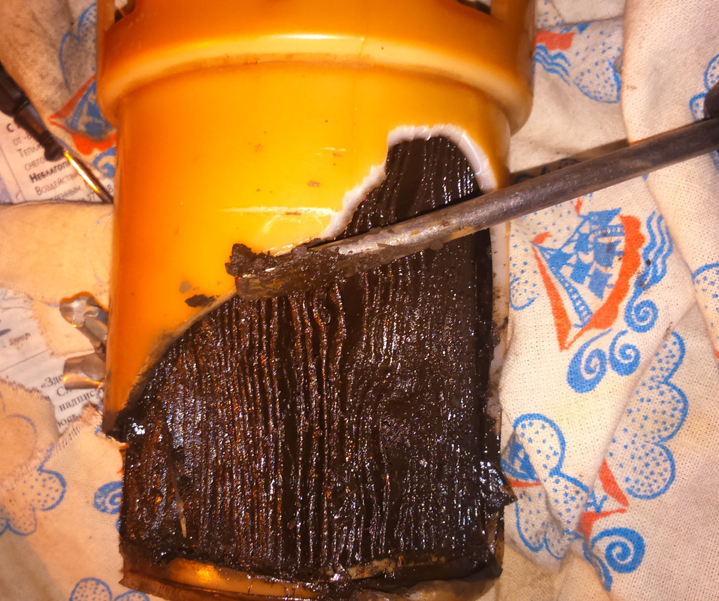

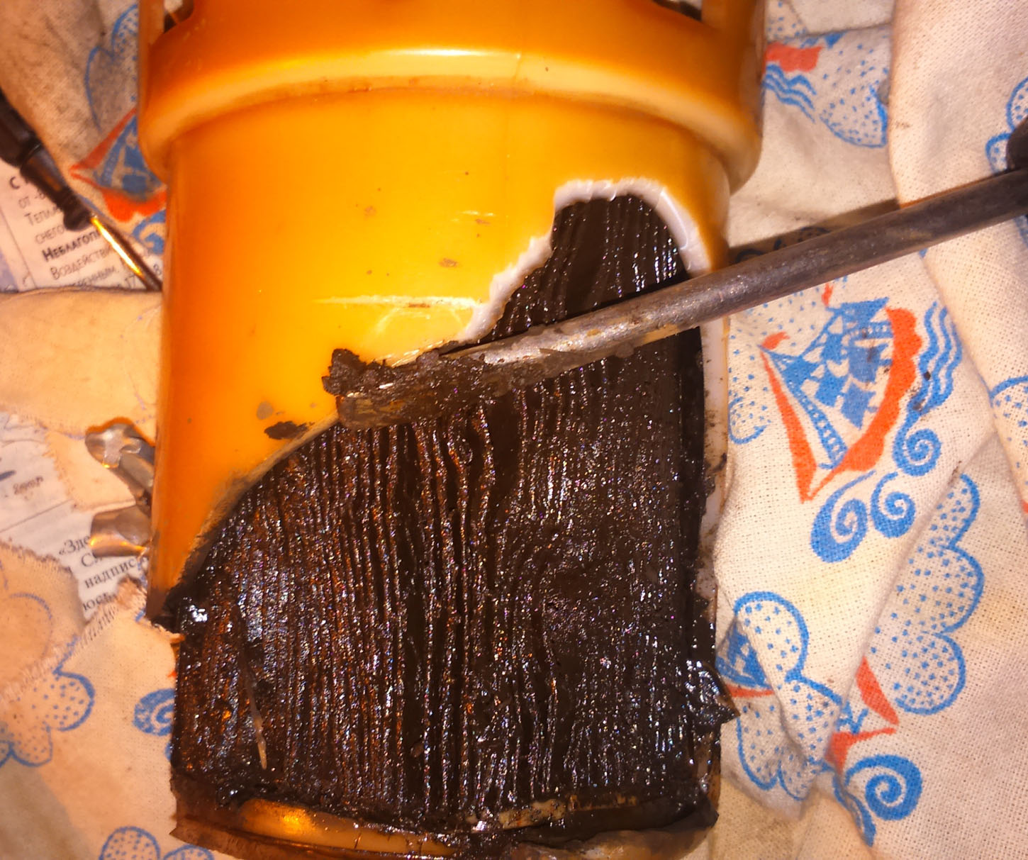

Менять, однозначно менять!!! Вот мой фильтр после 200 т.км.
DSC_0080.jpg [ 361.09 КБ | Просмотров: 3360 ]
И при таком фильтре она еще как то умудрялась работать!
