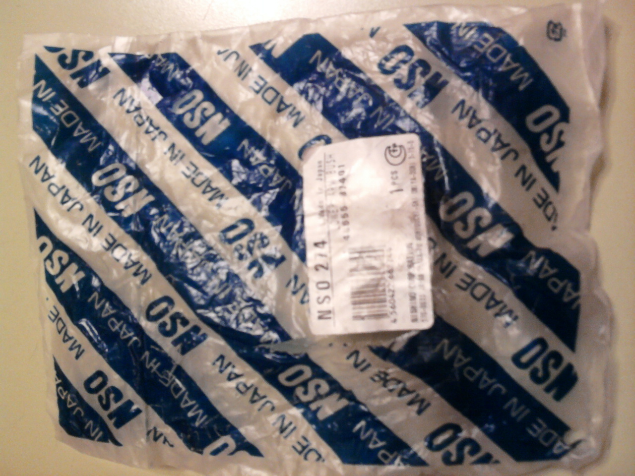

Хотел спросить по поводу задних сайлентблоков ПЕРЕДНИХ рычагов
Кто точно знает, такие подойдут на Ардео http://shop.hyperauto.ru/ussuriisk/cata ... m&id=t8195 :?:
Просто на сайте гиперавто этой фирмы сайленты выдает если забить номер 48655-87401 для ками которые с переделкой...
Так то яповские кач-во должно быть неплохое..
Встанут? а то думаю взять их, оригинальные подорожали по моему до 4 к за два и еще найти надо... :smile:

Да, это я понял. Вопрос подойдут ли те что по ссылке? И стоит ли их брать, на драйве прочитал что NSO это японская фирма... Или только оригинальные для cami новые брать?

В общем оригинал у нас в магазинах минимум 4600 р, за два сайлента цена. В итоге решил брать NSO (made in japan) брал в Гиперавто. Фото самих сайлентов забыл сделать, но упаковка от них во вложении. Вроде весьма неплохая резина и вообще в целом, видно что не китайские.
Подточили несколько мм на наждаке уже при установке на сервисе и все запрессовалось и встало на свои места. А продавец с гиперавто на меня обиделся, что я отказался взять Masuma, говорит себе поставил и доволен)) Я думаю я сделал правильный выбор, NSO мне обошлись в 2080 р. за два, оригинал 4600 р стоит.. и установка 1600 р, по времени менее часа где-то ушло)
