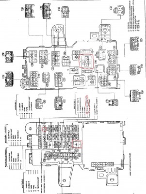

дружище а можеш так же обрисовать фото самого реле обогревателя, я так и не сделал себе обогреватель, дотянул до зимы, машина 50-я дорестайл. сколько предохранителей должно быть и где они стоят и где блин это реле само, при нажатии на кнопку включения ни чего не происходит, тишина
У меня нет фоток монтажного блока со стороны пассажира, зато есть скан книжки на этой станице viewtopic.php?t=1001660&start=45 (в самом низу). *4 Реле нагревателя Предохранитель DEFOGGER RLY 7,5.А(6ти ножковый 5й контакт) питает катушку реле. Предохранитель DEFOGGER 30A питает сам нагреватель через контакты реле. Как-то так. :smile: А лампочка (светодиод) в кнопке загорается, после нажатия кнопки обогрева заднего стекла? :rus:

У меня нет фоток монтажного блока со стороны пассажира, зато есть скан с книжки на этой станице viewtopic.php?t=1001660&start=45 (в самом низу). *4 Реле нагревателя Предохранитель DEFOGGER RLY 7,5.А(6ти ножковый 5й контакт) питает катушку реле. Предохранитель DEFOGGER 30A питает сам нагреватель через контакты реле.
у меня тут все нормально, везде есть питание кроме одного предохранителя, я его выделил, почему 6-ти лаповые то, когда они 4-лыпые !!!
в ногах дополнительный блок у пасажира где реле стоят я видел что стоит там пред на 30А он тоже целый, больше интересует где стоит и как выглядит реле обогрева

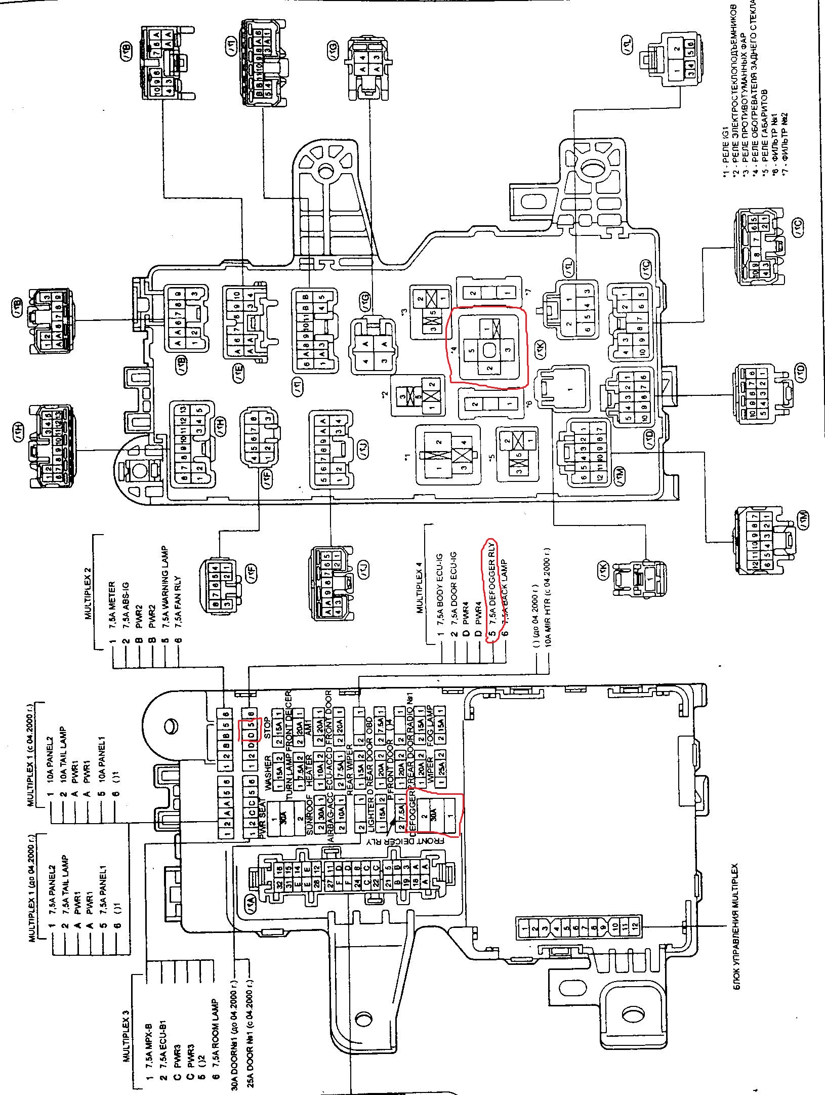

нет продолжения фото этого, тут вроде как раз и должно чуть ниже стоять это реле, но у меня там есть пустое место одно, может его тупо нет я не понимаю и опять же, если отсутствует реле само, при нажатии на кнопку включения, должна загореться индикация включения или нет или все через реле это идет ?

Gievskiy-DS писал(а):
....нет продолжения фото этого, тут вроде как раз и должно чуть ниже стоять это реле, но у меня там есть пустое место одно, может его тупо нет я не понимаю и опять же, если отсутствует реле само, при нажатии на кнопку включения, должна загореться индикация включения или нет или все через реле это идет ?
Это фотка c 30го кузова-(DEFOG). А про индикацию я спросил чуть раньше (подправил). Индикация тоже не работает?

У меня по книге так
p0273-sel.jpg [ 851.69 КБ | Просмотров: 1095 ]
