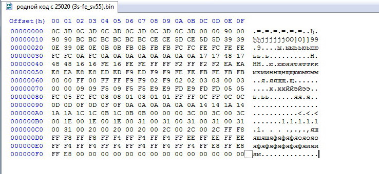

Считал дамп с епромки 25020
Иван, отправил тебе бин.
дамп_EEPROM_25020_3S-FE_SV55.jpg [ 129.69 КБ | Просмотров: 5736 ]

Выпаял EEPROM AT25020, считал дамп прогиком ChipProg+.
Родной дамп править не получилось, он был слишком забит (на компе без адаптации ездили две ардео). Обнулил ячейки по совету Zlaman, оставивь некоторые поля без изменения. Залил все в эту же епромку. Запись прошла с 6 попытки и то спотыкалась на двух ячейках 0028 и 0050, предлагая туда вписать значение только 80. ХЗ че это было, возможно еромка умирает, но заменить ее пока нечем. Заказал в магазине, обещали подвезти.
Отдал комп хозяину, он поставил его на родное место, адаптировал по методике Zlaman прям на ходу. Обкатал, все поехало. Бывшие симптомы прошли. По словам владельца - "даже резвее, чем на контрактном".

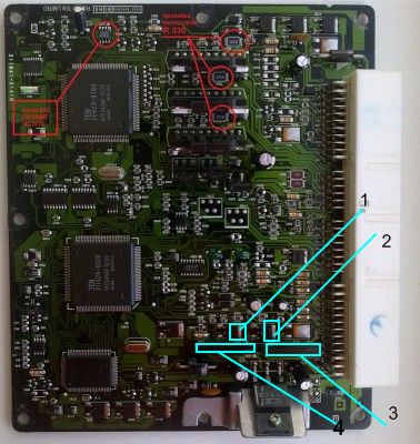

сори что не в тему-но край,ласточка это мой хлеб=( решил эфи вскрыть и не подскажете что может вылететь на плате)ошибка 14 (первая свеча)катушки местами менял- все равно троит ,чек,глохнет(обнулял клеммой),масса и провода ок ,вывод мозги (помогите разобраться где смотреть-есть мозги с битой авто (плата повреждена)но визуально схемки и микрухи целые ,про акпп есть инфа -а на искру чегото нет (интернет облазил -ничего стоящего и конкретного =(
(МОЖЕТЕ ПОДСКАЗАТЬ-что на плате отвечает за искру?
Комментарий к файлу: говорят транзистор (синий указатель номер 1 и 2)
hpqscan0001(1).jpg [ 45.87 КБ | Просмотров: 5638 ]

Думаю дело не в компе. Отдай теле-радио мастеру, проверить на неисправность элементов.
