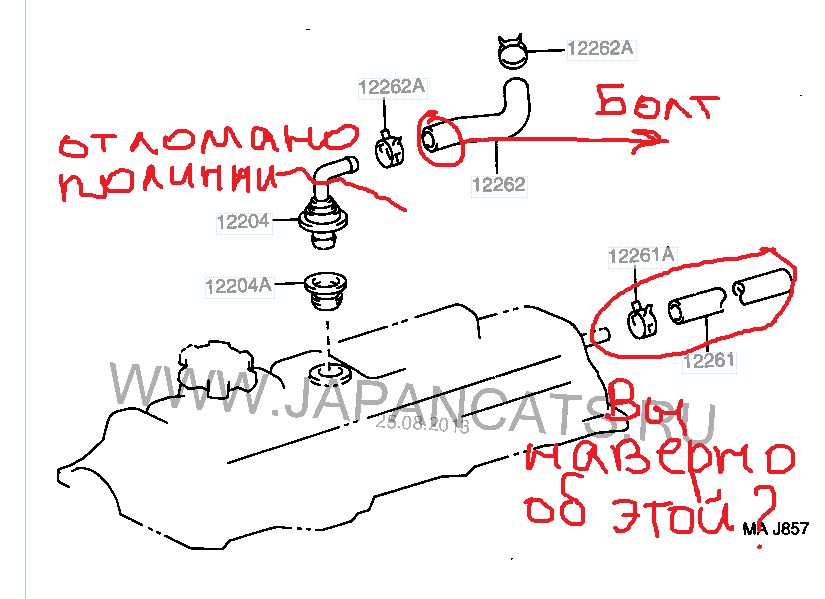

sumrak-mgn писал(а):
То глохнет, при подьезжании к светофору и оттормаживании, она начинает глохнуть, ездит ьне возможно, что эти суки натворили я не знаю, ах да еще тормаза стали какието кривые, плохо тормозит очень
Шланг вакуума проверьте и другие вакуумной системы.
да вроде все на месте, но вот патрубок с клапана клапанной крышки тупо заткнут болтом, он сказал глохнуть будет норм, пока лапан не поменяем, уж и не знаю куда копать, подожду среды отдам им машину пусть делают чтобы была не хуже чем было когда я им отдавал

вы уверены что мы про то говорим ?
Вот тот что взле свечей клапан там отломлен патрубок и залит герметиком ( мастера так сделали )
а трубка которая на него идет, закнута болтом на герметик посаженным
а вы наверно говорите про торцевой патрубок, он на месте....

Да нет я в курсе, торцевой это подача чистого воздуха.

если заткнуть то, что вы показали (клапан PCV), то будет снижение оборотов ХХ порядка на 300-400 оборотов. а масло все-равно не должно быть под машиной, пускай делают утечку. при забитом клапане, вентиляция будет идти по второму каналу.

Клапан вентиляции картерных газов,так кажись он называется.А если отломлен как показано по линии(я тоже себе отломил когда крышку снимал)то можно просто шланг купить и натянуть на отломанную трубку,все хомутом стянуть и соединить как было(я так ездил пока клапан новый не купил)Просто попробуй так сделать что бы было так как должно с завода.И еще,я что то первый раз такое слышу что после капиталки если глохнет это нормально(не хрена это не нормально)обороты завышенные могут быть да(все тугое пока не притерлось)вот он и поднимает обороты что бы не заглохнуть,что это за мастер за такой ОЛЕНЬ?Сломал трубку у клапана(я то ладно по незнанию стал гнуть там все,чайник что сказать)но он то должен знать что куда и резинку которая ставится под клапан(в отверстие крышки клапанов)Хрен то там ее вытащишь,она дубовая как Эбонит и ее можно только сломать если менять.И старый клапан я отверткой выковыривал,резина то дубовая.Тебе надо будет посмотреть как он будет менять этот клапан и резинку.

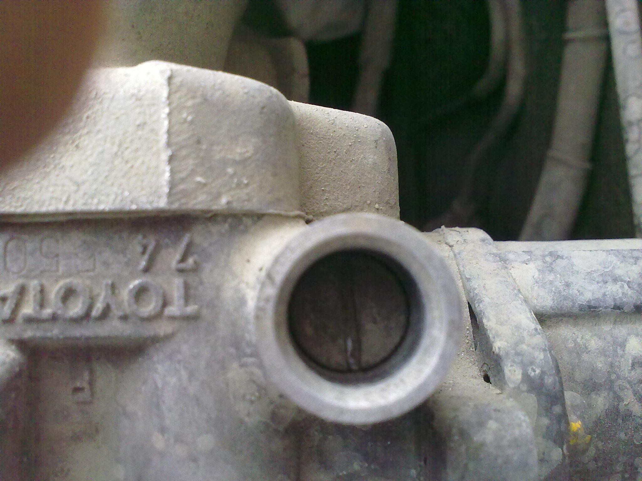

2. на втором фото, по безымянным пальцем, есть болтик, он регулирует обороты, открывая или закрывая дроссельную заслонку.
3. заедь и отрегулируй клапана, может и устаканиться.
4. набери в шприц с иголкой бензин и пролей только аккуратно все узлы, форсунки и особенно БДЗ, если услышишь что работа двигателя изменилась, то там идет подсос воздуха.
 Заголовок сообщения: Re: И опять про масложорство
СообщениеДобавлено: 27 авг 2013, 16:20
Вот тот самый болт регулировки ХХ.Он не открывает дроссельную заслонку.Просто через канал дает больше или меньше сосать воздух(логично что при закрытом дросселе ХХ всегда стабильны)а вот если подсос или грязно там то начинает все плавать.
2.jpg [ 432.58 КБ | Просмотров: 866 ]
