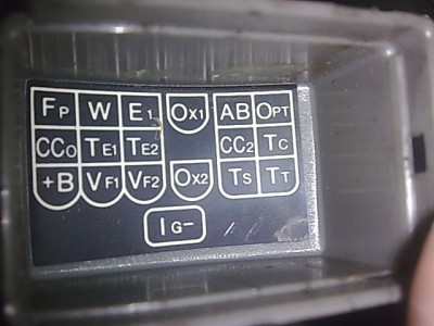

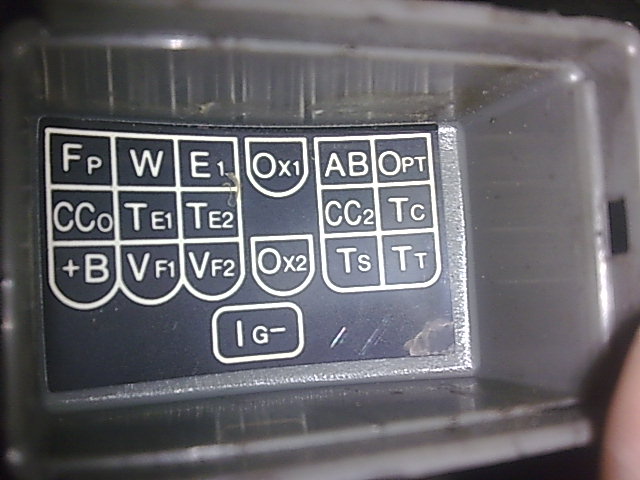

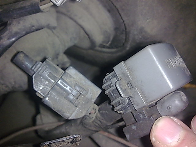

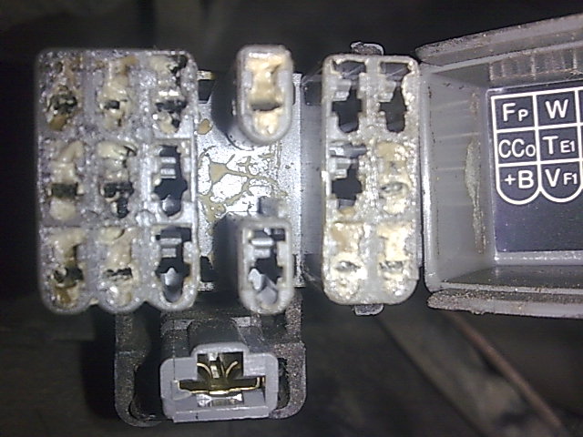

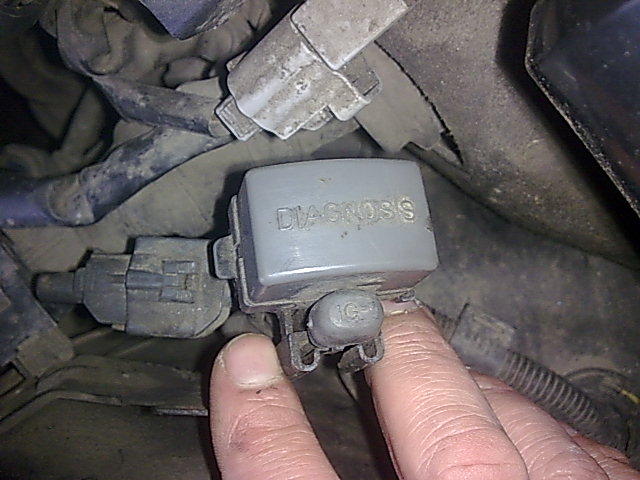

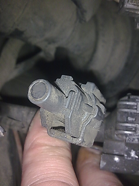

Завтра пойду в гараж, сфотаю. Двиг не меняли, трамблер.
Добавлено спустя 1 день 13 часов 2 минуты 35 секунд:
Сходил, сфотал. Вот так он выглядит под капотом, там еще какая-то фигня сбоку на косе.
Диагностик.jpg [ 86.73 КБ | Просмотров: 3762 ]
Приблуда сбоку.jpg [ 73.79 КБ | Просмотров: 3762 ]
Она же.jpg [ 69.21 КБ | Просмотров: 3762 ]
Это изнутри крышка.
Внутр. крышки диагн..jpg [ 81.01 КБ | Просмотров: 3762 ]
Это внутренности диагностика.
Внутр. диагн. (2).jpg [ 94.82 КБ | Просмотров: 3762 ]

Те2 пустая??? Без контакта??? Тогда не выйдет подключение.
 Заголовок сообщения: Re: 3S-FE тестирование программой Cartester MyEngine
СообщениеДобавлено: 17 мар 2017, 00:02
Зарегистрирован: 25 фев 2014, 17:35
Сообщения: 239
Откуда: 49 регион
О машине: SV32-BTPMK, 3S-FE, A140E-812 1991г.в.
Репутация: 503
Спс. Я так и предполагал. Ну, хоть сомнений не стало.

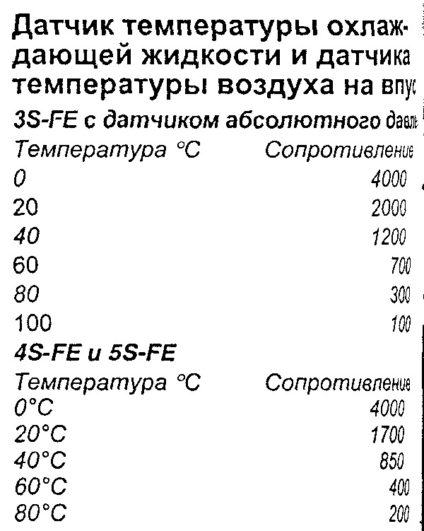

А датчик температуры впускного воздуха? У меня стоит в воздушном фильтре.

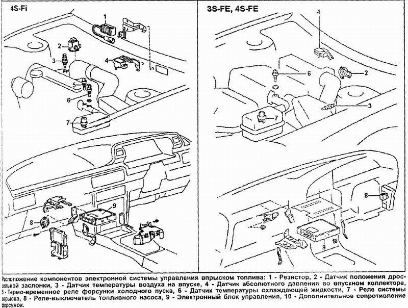

Какой расходомер??????????????????????????? Допустим у меня стоит датчик разряжения, А в фильтре воздушном стоит датчик температуры впускного воздуха!!! Кар.тестер его не видит!!!!! Недавно ошибка вылезла 24, заменил и все гуд))) Коррекция тоже была внизу. Какая лямбда у тебя??? Ставь оригинал!!!
Добавлено спустя 7 минут 8 секунд:
Масло лей нормальное. каким бензом заправляешься?
Добавлено спустя 9 минут 59 секунд:
Год назад менял лямбду на новую денсо, самую дешевую, на холостых нет учета по лямбде на наших машинах. Бенз 92 ХТК, на 95 ещё красивее работа. На 92 на холостых она подлипает, но в учет ЭБУ её не берет совсем. Температура ОЖ росла, датчик стоит в радиаторе внизу, японская недоработка, поставил второй рядом с датчиком ЭБУ, все гуд теперь. Купил мультитроникс, теперь все параметры всегда с собой)
Добавлено спустя 10 минут 20 секунд:
Посмотри и пойми, что 0.51 в. говорит о том, что лямбда дохнет. Сигналы есть, но по кривой под другим углом, комп их видит, но не понимает. Другой язык. При сбросе газа только 0.00 вольт говорит о нормальной коррекции, но ни как не 0.51.
Добавлено спустя 42 секунды:
И посмотри датчик температуры впускного воздуха. Поищи его!!!!!!
Добавлено спустя 28 минут 19 секунд:
Фото свечей можно? Манеру езду запиши на картестер)

Ты не путай датчики!!!!!!!! При неправильной работе датчика, Эбу может идти сигнал до - 60 градусов по Цельсию. Лямбда с рабочей машины не гарантирует правильный эффект. 0.51в. на моих графиках, при дохлой лямбде, не путай. А что касается залипания, так скажу, переключения в этот момент происходят, мерили специально осцилографом, но ввиду не частого обновления кадров прогой, появляется эффект залипания. При разной температуре частота переключения незначитеьно меняется. Сейчас коррекция у меня согласно мультику 2.50в почти всегда, при сбросе газа 0в. 0.51в. небывает!!!
Добавлено спустя 1 минуту 7 секунд:
Что касается датчиков, ты их не можешь что ли определить визуально??? Столько инфы в интернете. Посмотри картинки и поймешь где какой датчик.
