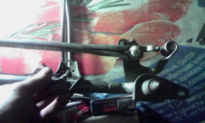

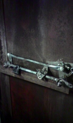

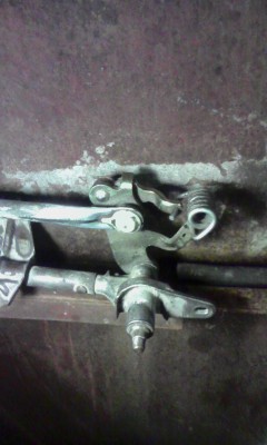

Andrey 27 писал(а):
Давай Санька меняй,фото отчёт в студию,будет позновательно!
Был сегодня в гараже, решил поменять тропецию на зимний вариант. Снимаю накладку и "ВУАЛЯ" у меня стоит тропеция с зимним режимом. Собираю все на место, дергаю за дворник, и они встают в зимний режим! Поматерил себя конечно! Ну как так, немог сразу за дворник дернуть!!! :neutral: За-то теперь у меня 2-е трапеции с зимним режимом! :roll:

Вот фоты трапеции с механизмом переключения в зимний режим.
IMG_20141206_011402.jpg [ 237.13 КБ | Просмотров: 3762 ]
IMG_20141206_011350.jpg [ 196.19 КБ | Просмотров: 3762 ]
