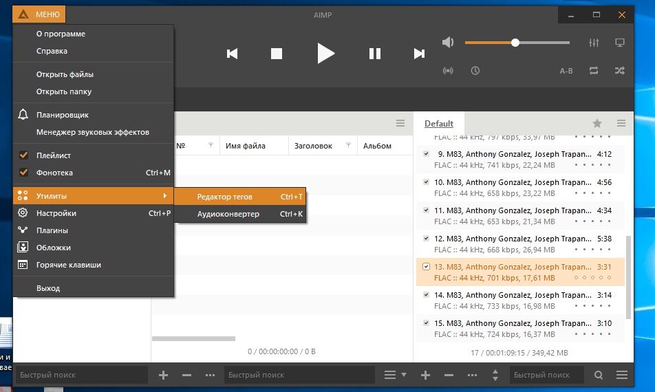

Добавлено спустя 7 минут 43 секунды:
Ребята! У кого проблема с тегами - их оказывается можно удали при помощи обычного AIMPа в котором музыку на компьютере слушаем.
Кому интересно вот ссылка на него http://aimp.download-windows.org
Там есть редактор тегов, можно массово удалить все внутренние теги MP3 файлов.
ВСЕМ УДАЧИ.
Новый рисунок (4).jpg [ 135.9 КБ | Просмотров: 7403 ]
