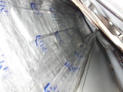

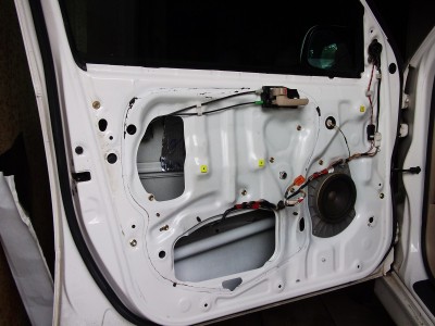

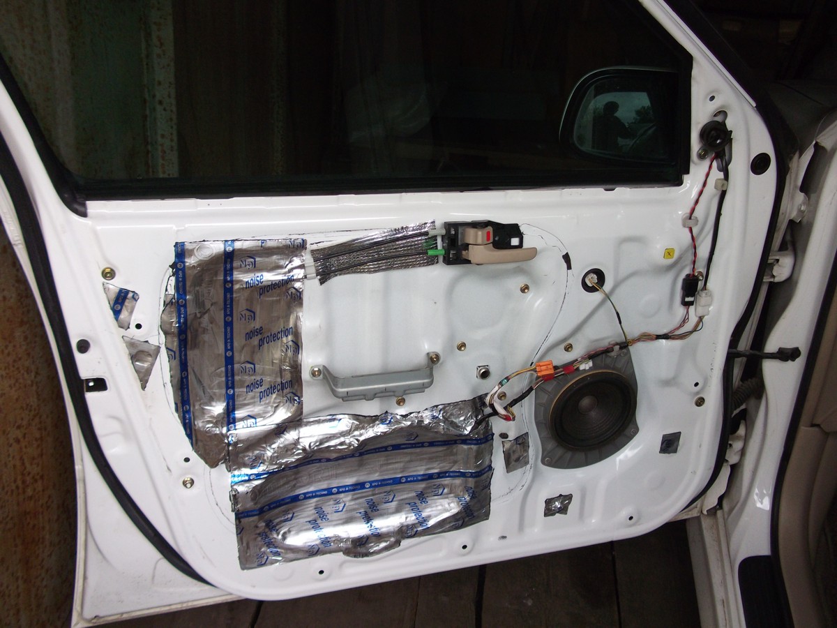

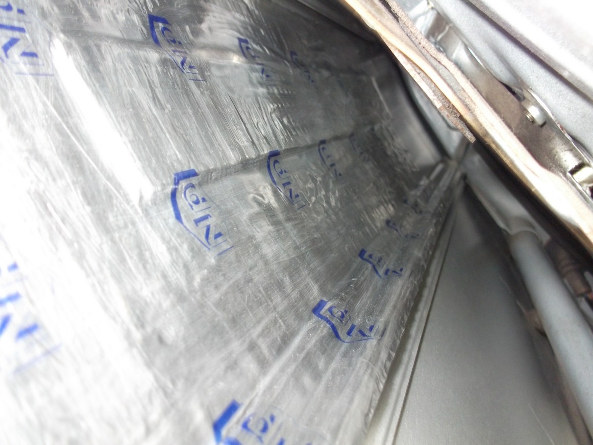

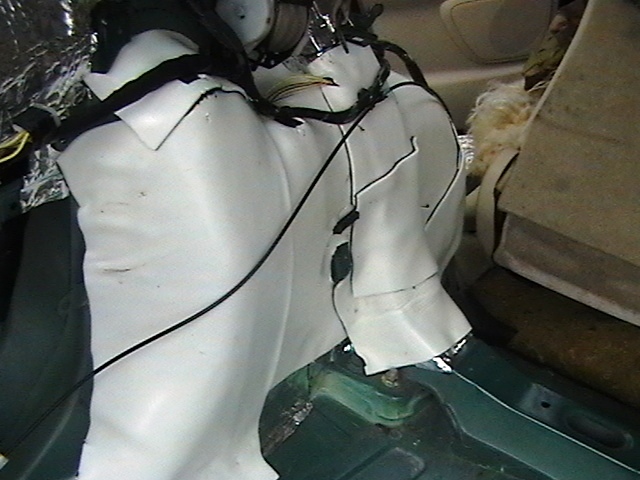

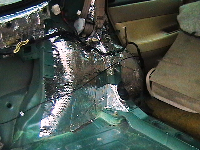

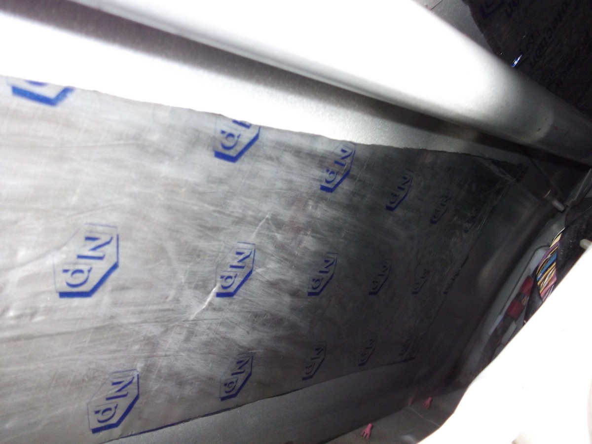

Ну вот тема смотрю ожила :mrgreen: Пол неплохо сделан,но это я так понимаю только начало."Вибро" убрал можно сказать,теперь "шумо"ставь.Почему арки не делаешь?Они шумят,их обязательно делать нужно,хотя бы так.
IMGA3180.JPG [ 124.07 КБ | Просмотров: 1622 ]
IMGA3183.JPG [ 111.61 КБ | Просмотров: 1622 ]

Получается надо с начало фальгированым дно обклеить а полом с верху просто таким желтым без фальги(он вроде против шума)так?
И если да то как клеить его на фальгу с верху(я самоклеющийся не видел)

Myp3uJIka писал(а):
Да я катал резиновым валиком для обоев...... :(
:lol: Чем лучше прижмешь,тем лучше эффект.Валик для обоев сам за себя определяет свое предназначение.он для обоев. :mrgreen: Не стесняйся и приживай плотней,даже пойдет обратная сторона отвертки.
Добавлено спустя 2 минуты 39 секунд:
Так.Только шумоизолирующие материалы идут на самоклеящейся основе.Вот как у меня на фото.Сплен белый а первый клеящийся слой.Пленку убрать и наклеивать на фольгу.

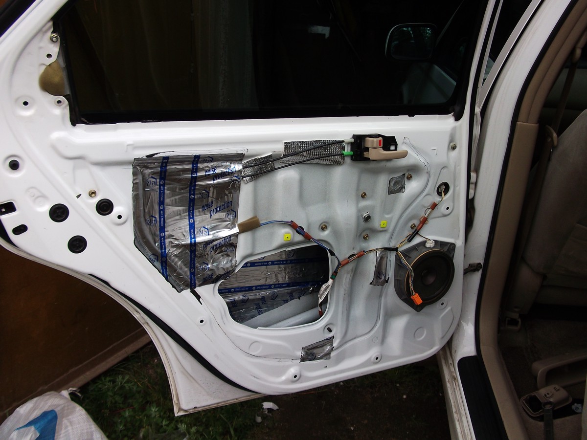

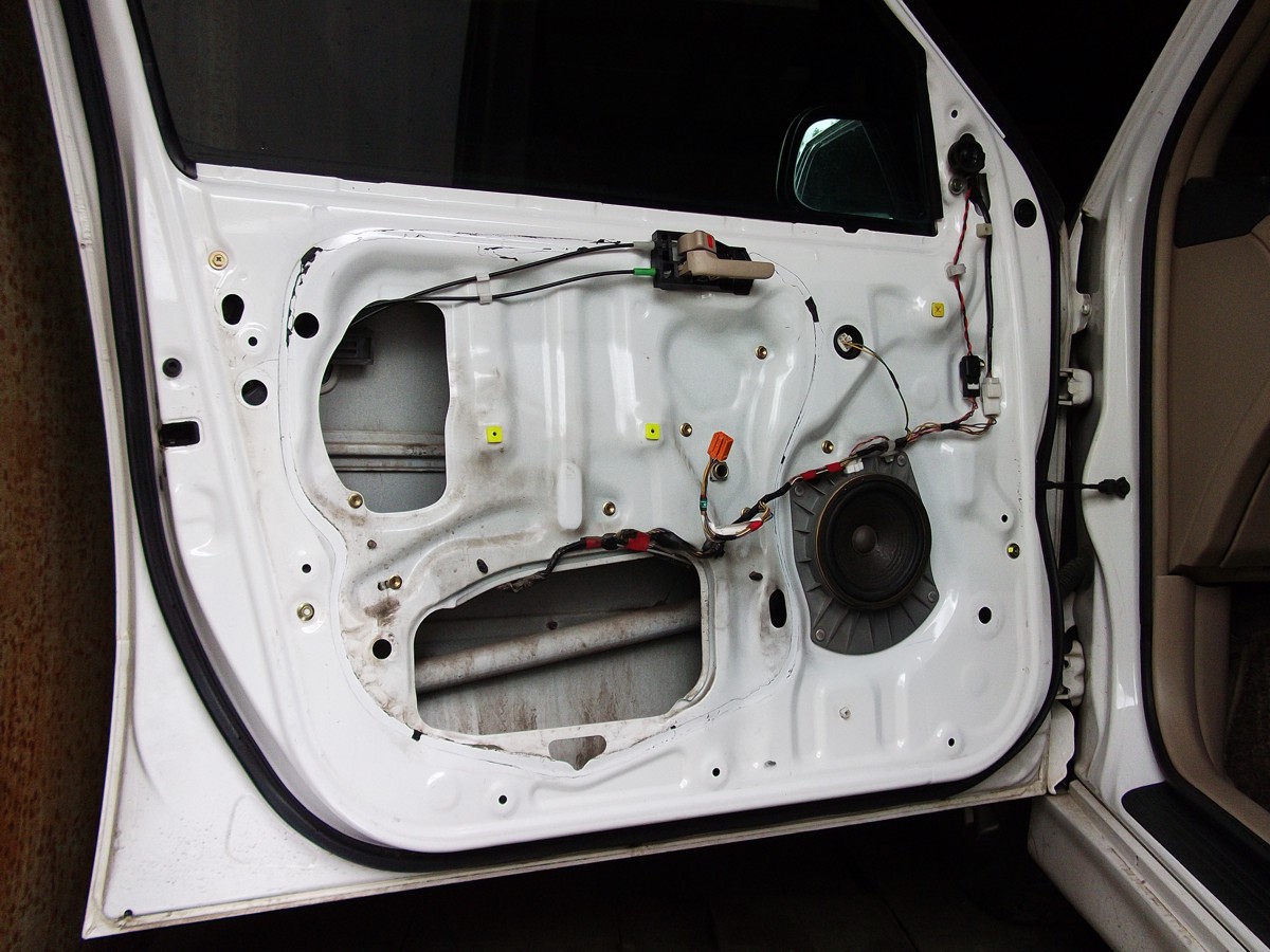

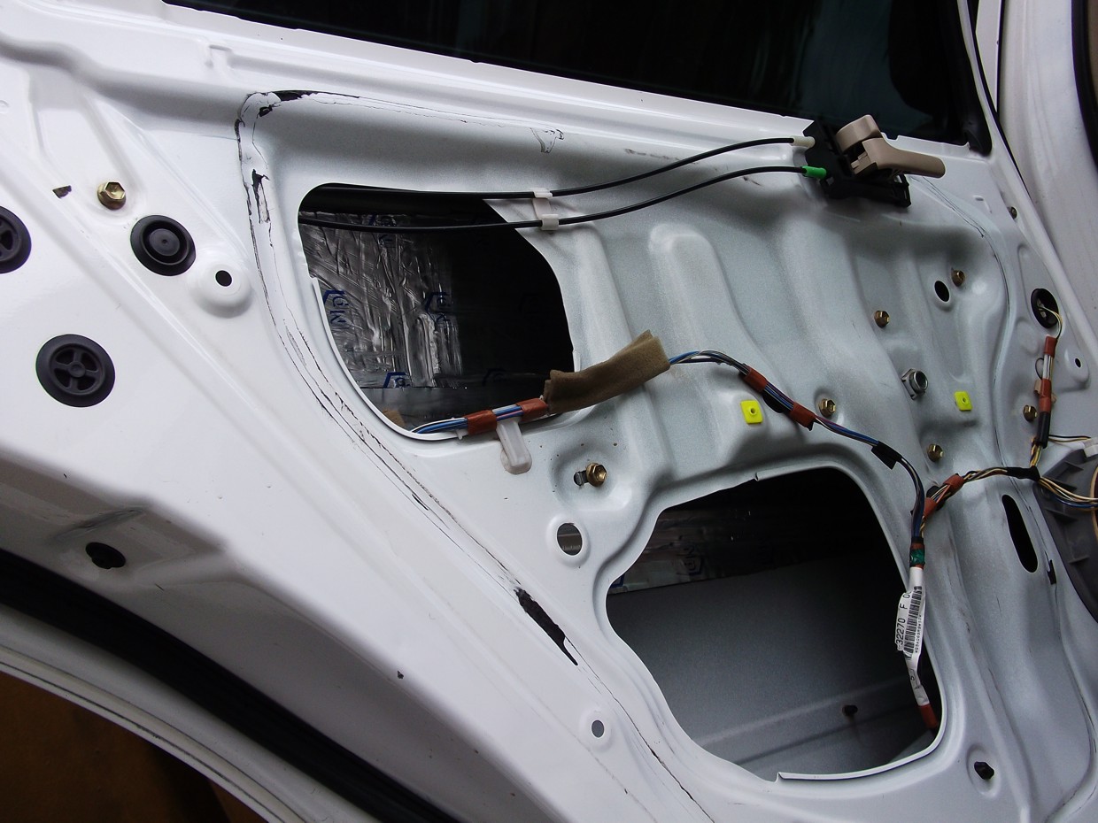

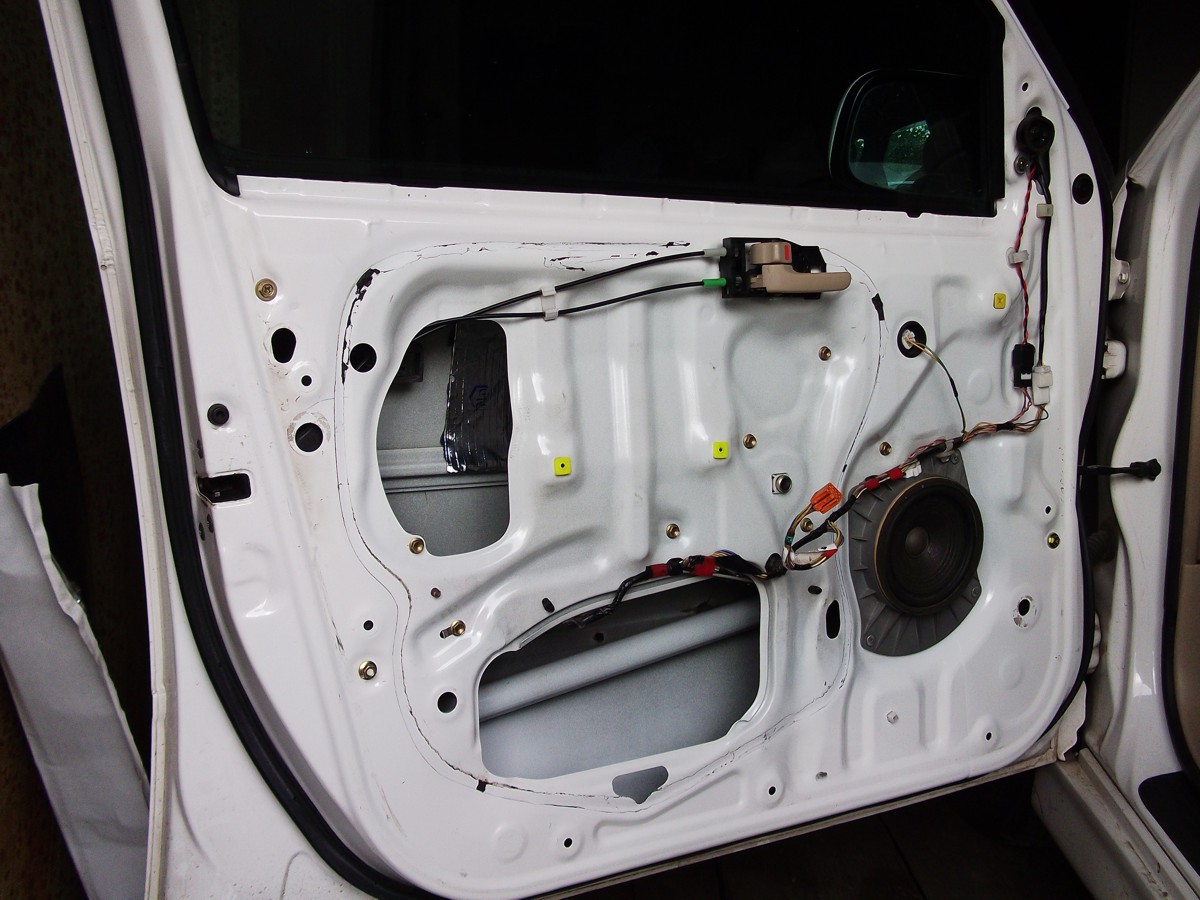

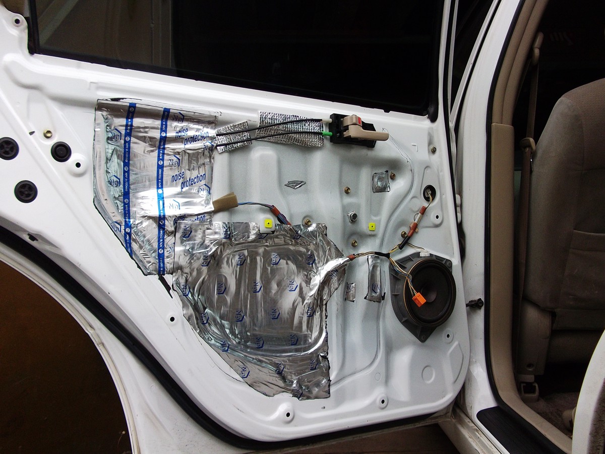

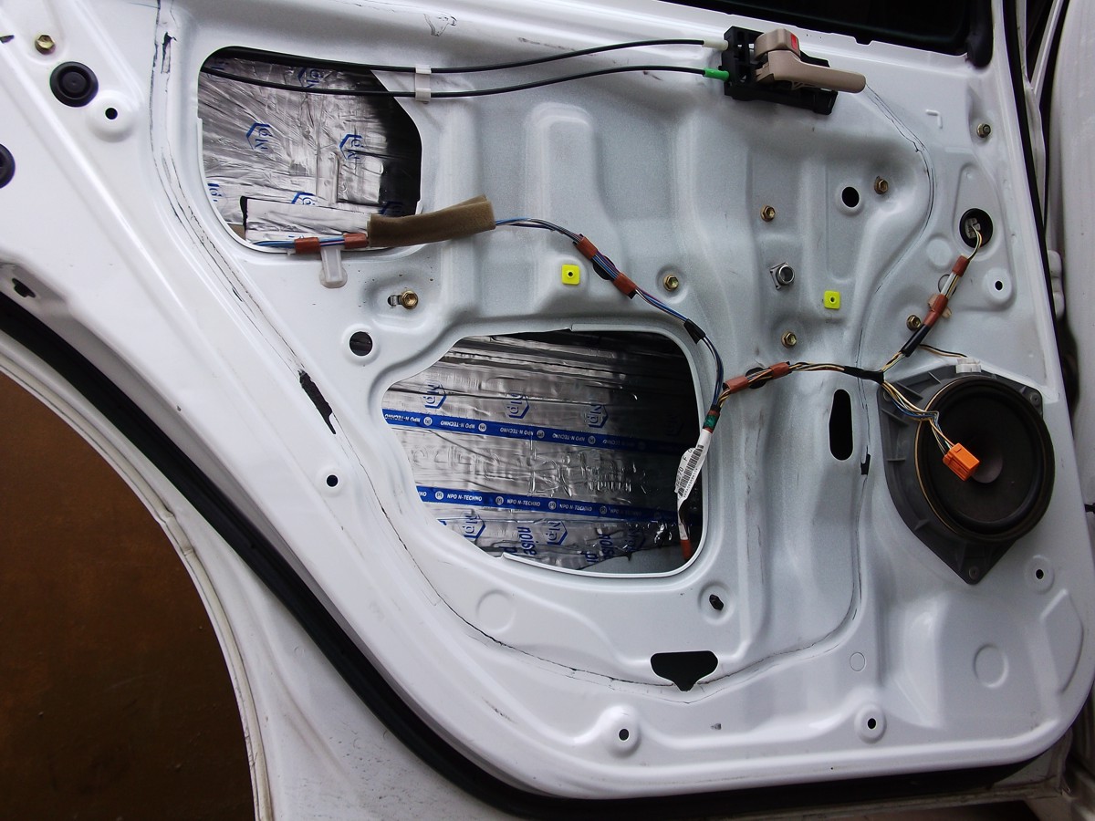

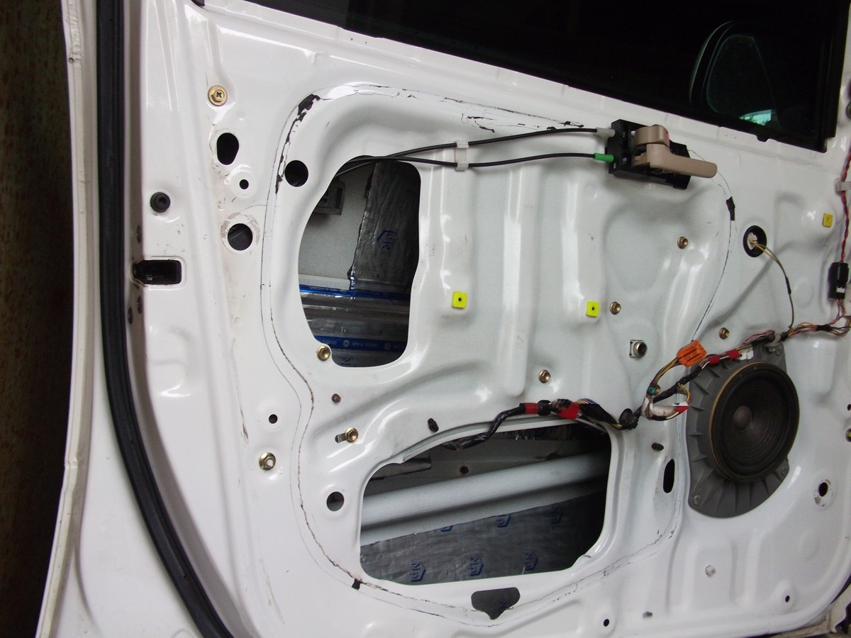

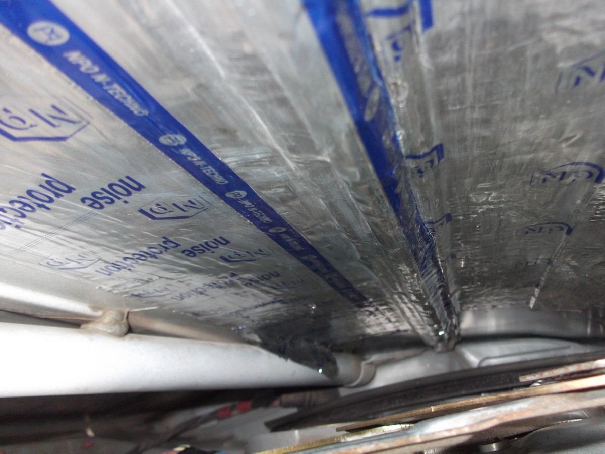

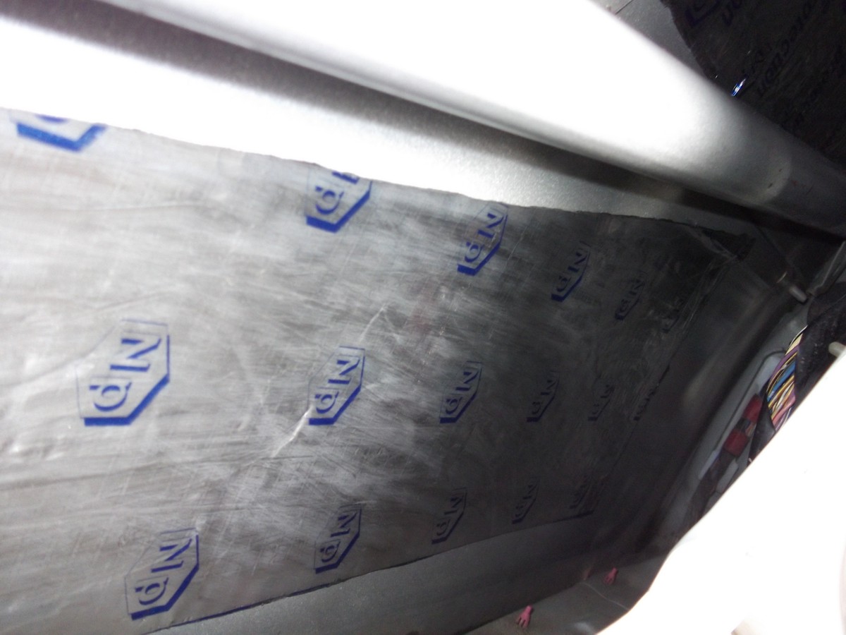

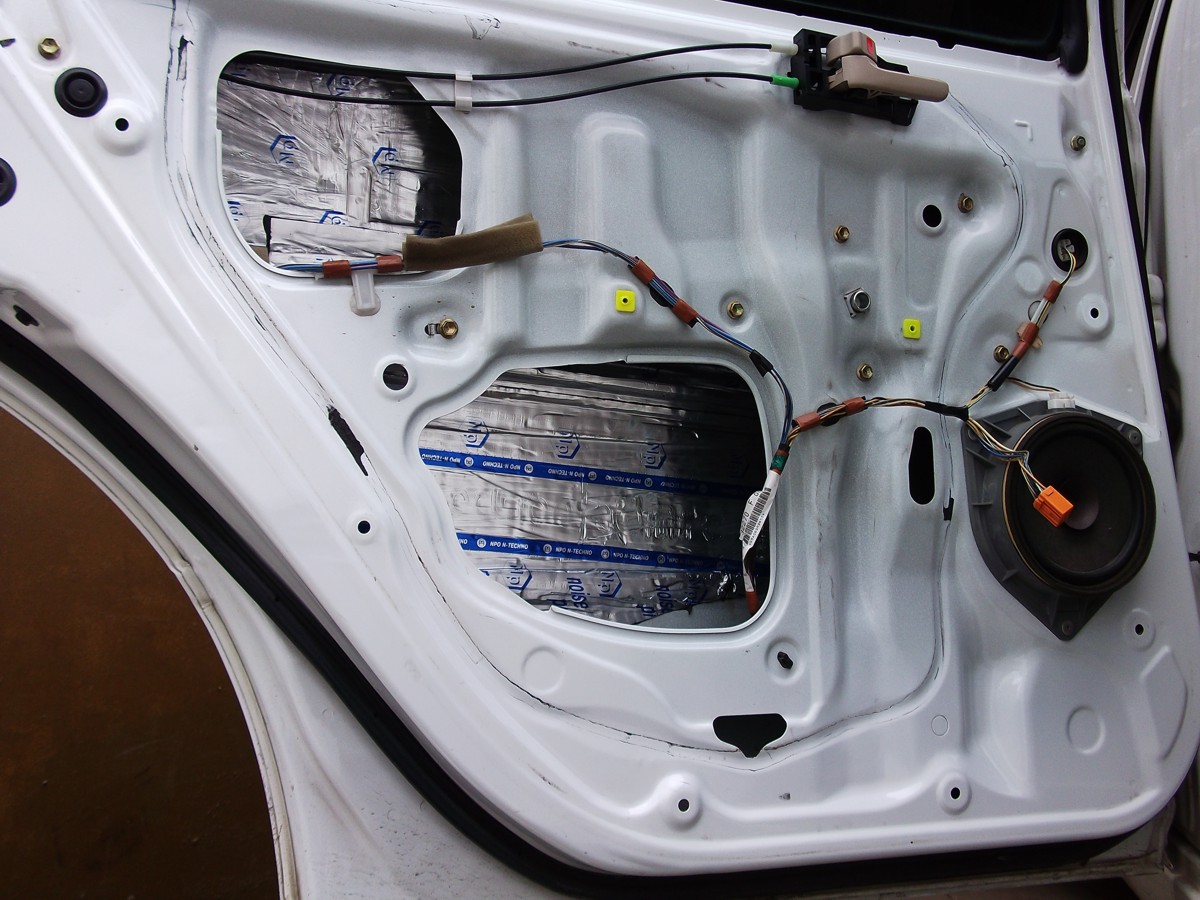

Вчера заморочился с дверями и вот,что получилось:
Добавлено спустя 4 минуты 12 секунд:
в продаже сплен не нашёл,поэтому оставил пока так!
Добавлено спустя 3 минуты 41 секунду:
на одну дверь ушло примерно 1,5 листа виброизоляционного материала
Добавлено спустя 8 минут 30 секунд:
одна фотка с телефона
Комментарий к файлу: задняя дверь
DSCF0081.JPG [ 248.22 КБ | Просмотров: 1710 ]
DSCF0082.JPG [ 266.64 КБ | Просмотров: 1710 ]
DSCF0083.JPG [ 242.73 КБ | Просмотров: 1710 ]
DSCF0084.JPG [ 293.06 КБ | Просмотров: 1710 ]
Комментарий к файлу: передняя дверь
DSCF0086.JPG [ 256.16 КБ | Просмотров: 1710 ]
DSCF0087.JPG [ 238.94 КБ | Просмотров: 1710 ]
Комментарий к файлу: вид изнутри 1
DSCF0091.JPG [ 229.31 КБ | Просмотров: 1710 ]
DSCF0092.JPG [ 223.01 КБ | Просмотров: 1710 ]
Комментарий к файлу: вид изнутри 2
DSCF0093.JPG [ 233.68 КБ | Просмотров: 1710 ]
DSCF0096.JPG [ 184.15 КБ | Просмотров: 1710 ]
DSCF0097.JPG [ 255.43 КБ | Просмотров: 1710 ]

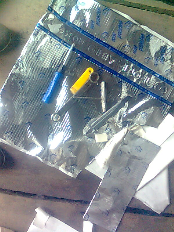

Комментарий к файлу: вот собственно и весь инструмент который мне понадобился,ну и + перчатки и чистые тряпки

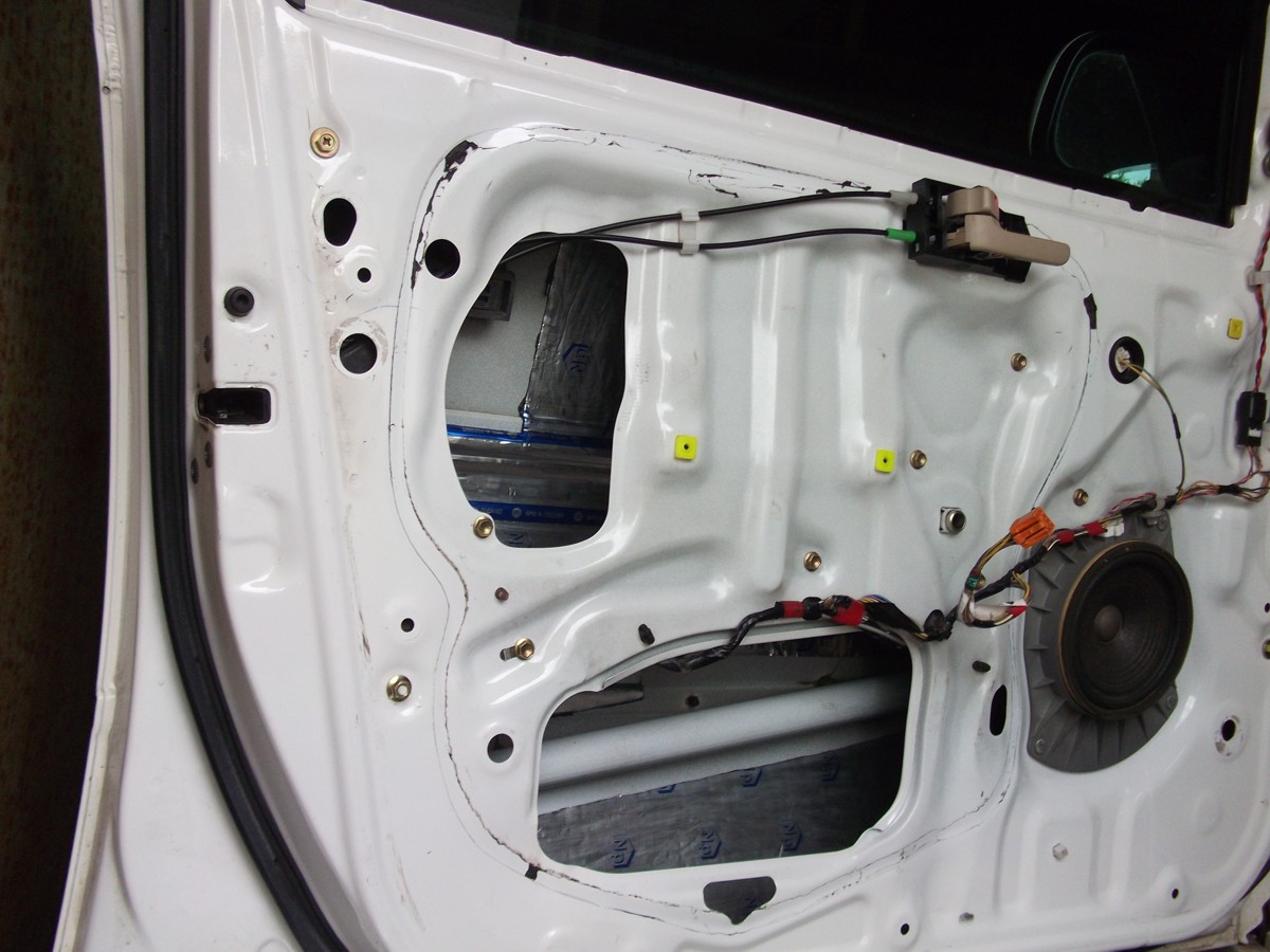

мне кажется, закрывать эти отверстия не стоило...
DSCF0084.JPG [ 168.33 КБ | Просмотров: 1696 ]
 Заголовок сообщения: Re: Шумовиброизоляция
СообщениеДобавлено: 21 июн 2011, 00:39
тыц тыц тыц
Сообщения: 335
Тем: 33
О машине: яям50 1яя-ау 1999г
Репутация: 35
Я тож думаю не стоит, хотя все закрывают, и родная шумка как бы закрывает. Но если сплена добавить, думаю не нужно закрывать.
СообщениеДобавлено: 21 июн 2011, 01:43
Сообщения: 170
Репутация: 11
я проштудировал не одну статью про шумку и понял,что закрывать эти отверстия обязательно и именно чем-то вроде stp-шки,для того чтобы создать как бы целостность конструкции тем самым добавить ей жёсткость! и ещё это очень необходимо для звука,чтобы заключить динамик в так называемый корпус!!! или вы часто встречаете динамики встроеные в ""дрявый"" корпус???
СообщениеДобавлено: 21 июн 2011, 09:59
бывалый
Сообщения: 2345
Блог: Посмотреть блог (18)
Репутация: 732
ну начнем с того, что stp-шка "целостности и жесткости" этой двери не добавляет нифига...и закончим тем, что напомню про фазоинверторы(хотя они и для сабов)....и добавлю немного пищи для размышлений насчет вентиляции....
СообщениеДобавлено: 21 июн 2011, 11:17
как раз и целосности и жёсткости всё это дело добавляет. вибрация как раз по краям железяки больше всего резонирует (аналогия с листом бумаги). фазоинверторы это совсем другая история - там объём и конфигурация инвертора не от балды, там расчёты сложные. и по поводу вентиляции - если ты разбирал дверь, то обратил внимание, что как раз именно эти отверстия заклеяны штатной плёнкой (целофан плотный, с нанесённой по контуру мастикой).
так что я поддержу koles-84 - вссё верно
СообщениеДобавлено: 21 июн 2011, 14:30
Сообщения: 170
Репутация: 11
uraStav
спасибо за поддержку! :wink:
я думаю проще закрыть эту тему,чем спорить и спорить и спорить! :twisted: пусть каждый делает так как ему захочется!!! :good:
