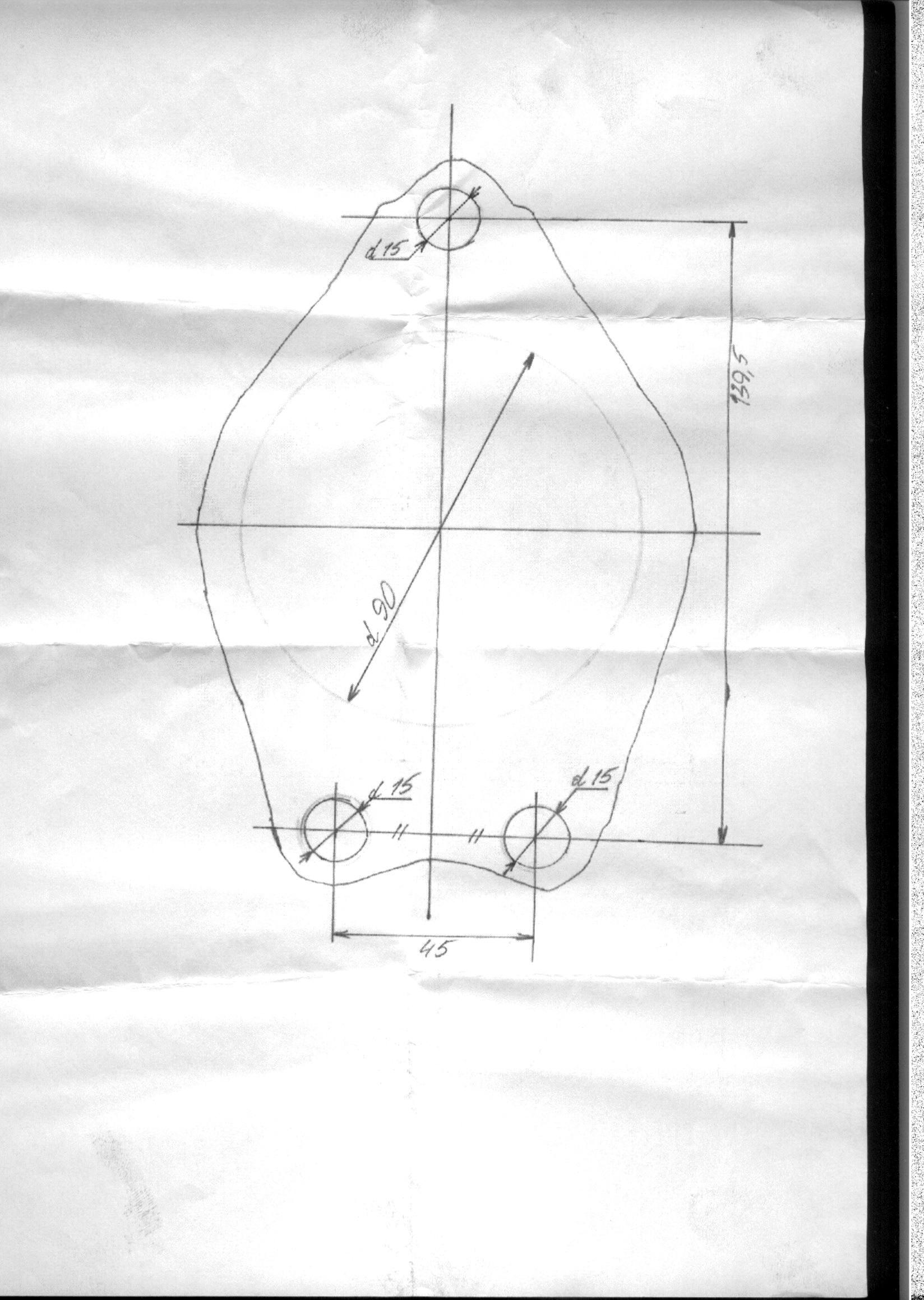

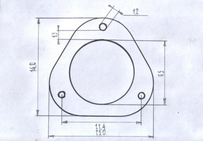

доброго времени суток, мужики! Мужики, у кого есть возможность снимите пожалуйста назмер передней и задней чашек ( максимальная длинна и ширина). Хочу сделать проставки пока на работе есть возможность ( материал- манжета от газового поршня, которым трубу чистят). нужно вырезать квадраты под заготовки, а размеры не знаю...

в шапке темы есть лекало задних проставок, пердих быстро не нашел...думаю на форуме точно есть!

спасибо, задней чашки чертеж тоже нашел, осталось передняя, хотя бы примерный назмер квадрата в который помешается чашка...

у передней примерно и будет 15*15см...внутренний на 90мм, и поля по 30мм

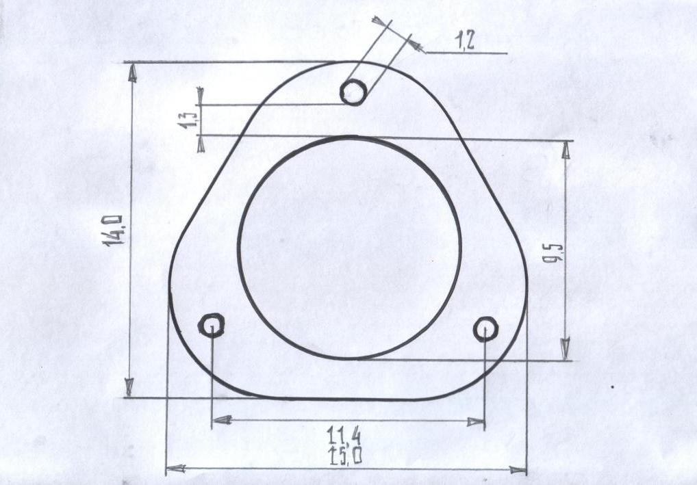

NikolayZ писал(а):
...осталось передняя, хотя бы примерный назмер квадрата в который помешается чашка...
Точный размер передних ннадо :?: Могу чертёж выкинуть, ннадо :?: Во, все размеры в СМ.

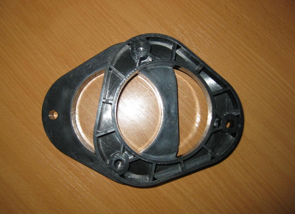

Купил у китов, почти сразу после покупки авто, вожу в багажнике больше года, но смущает материал, полностью пластиковые. Не знаю как быть себе поставить или отдать кому :oops: ...

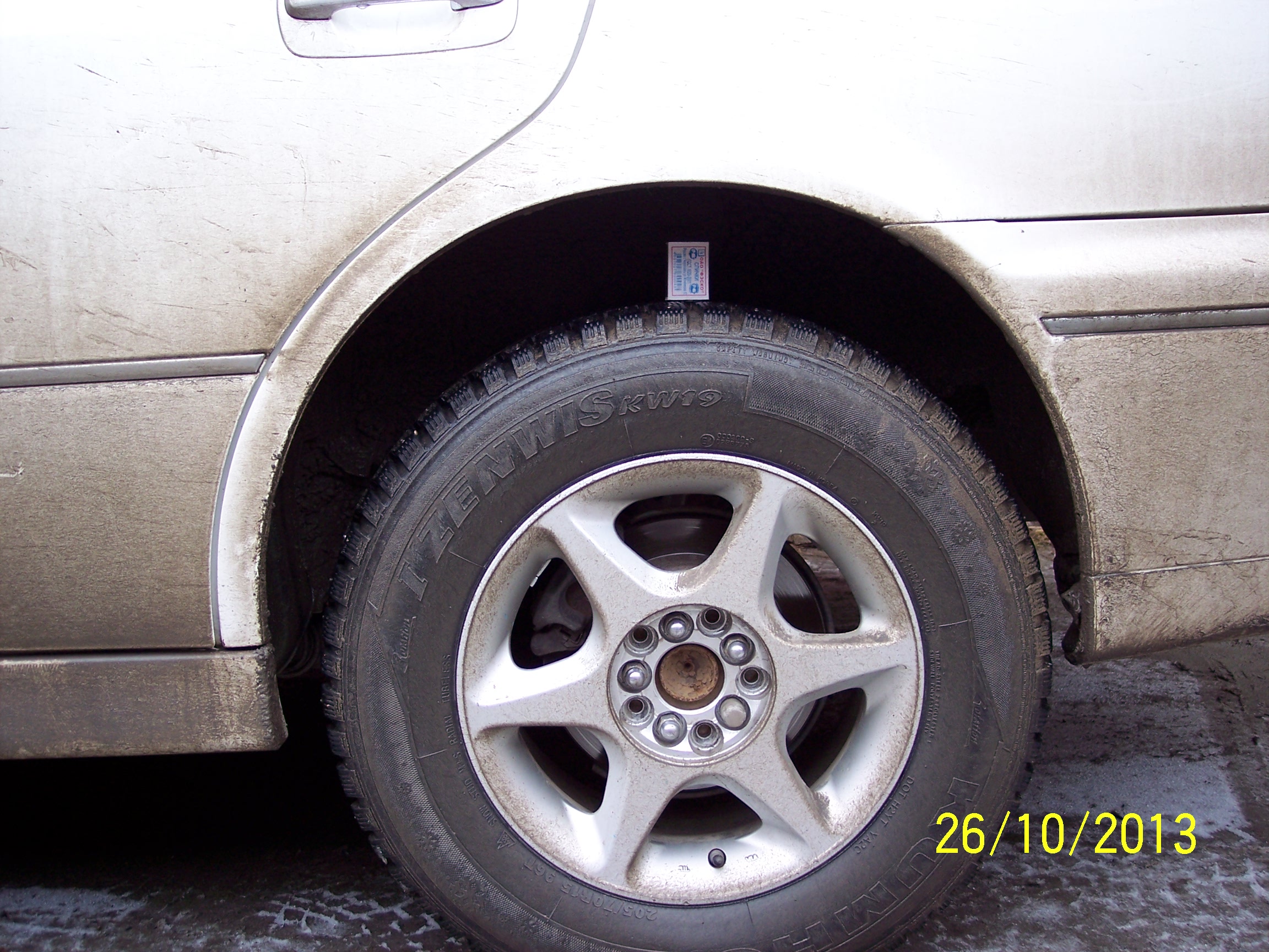

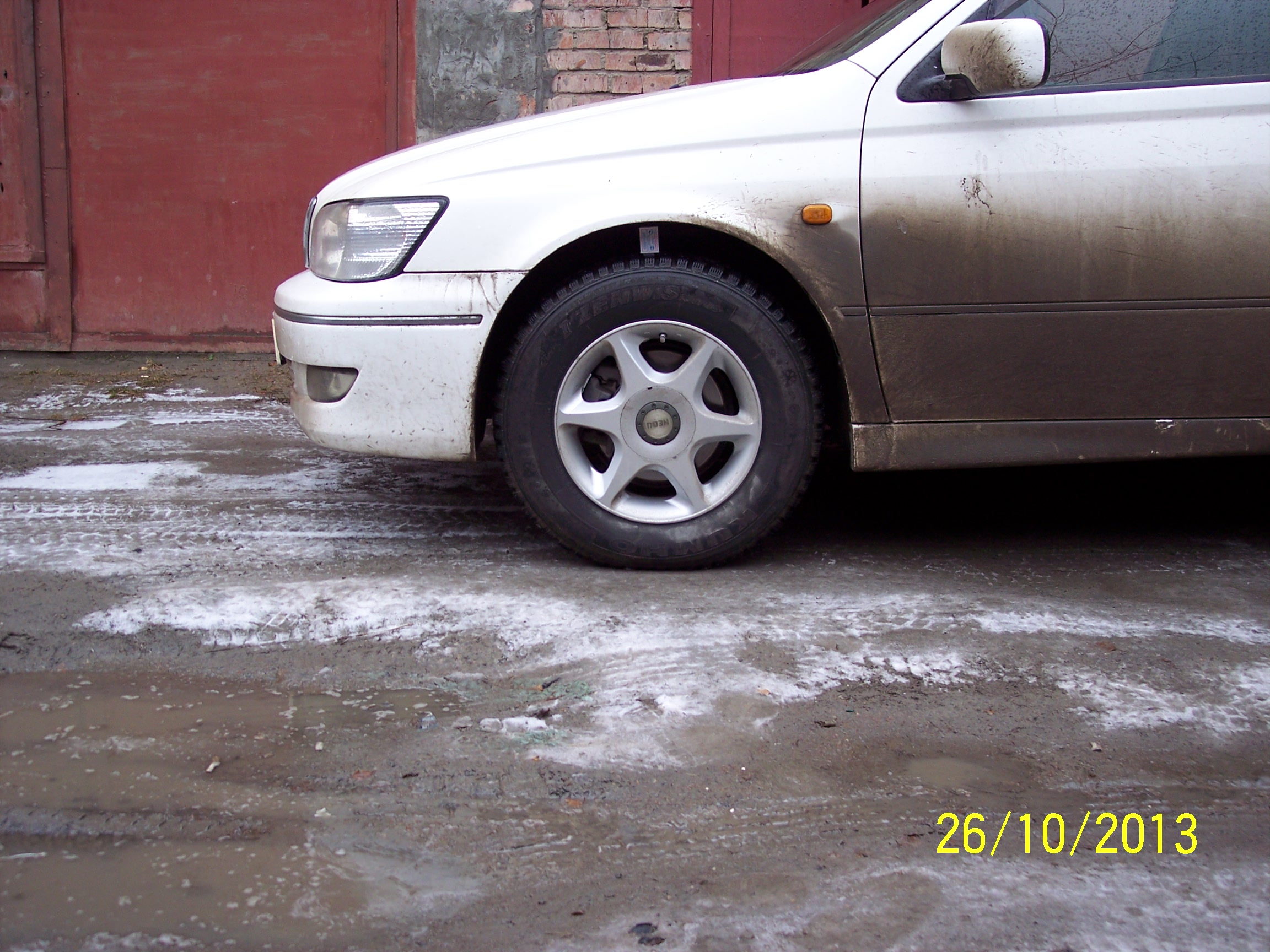

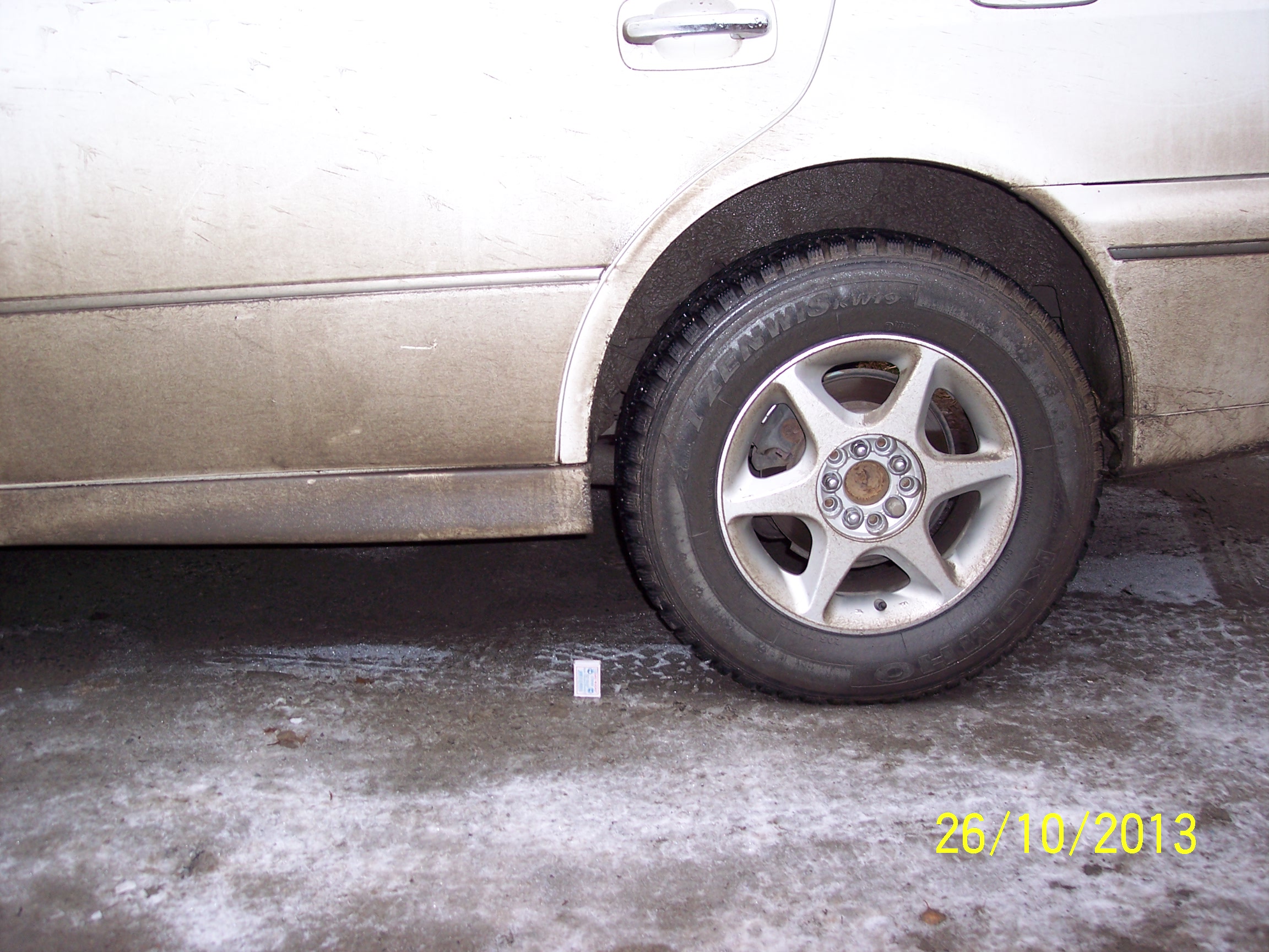

Эдуард 80 писал(а):
Поставил проставки 20мм на перед, стало получше, сзади пружины усиленные стоят уже год и хоть бы х... :smoke:
а перед низковато был. Считаю под колёса зимние в самый раз поднялась (у мну 205/70/15 зима :crazy: )
Ставил без разбора стойки с пружиной, просто снимал в сборе. Одному правда без стяжек не оЧ удобно, но всё в наших руках :beer: фотки не сделал каюсь...

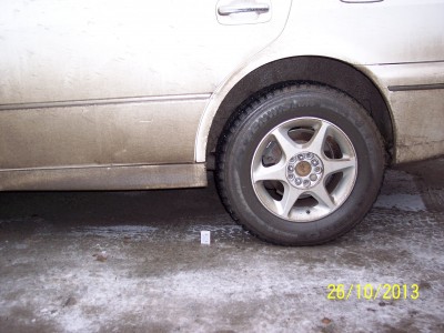

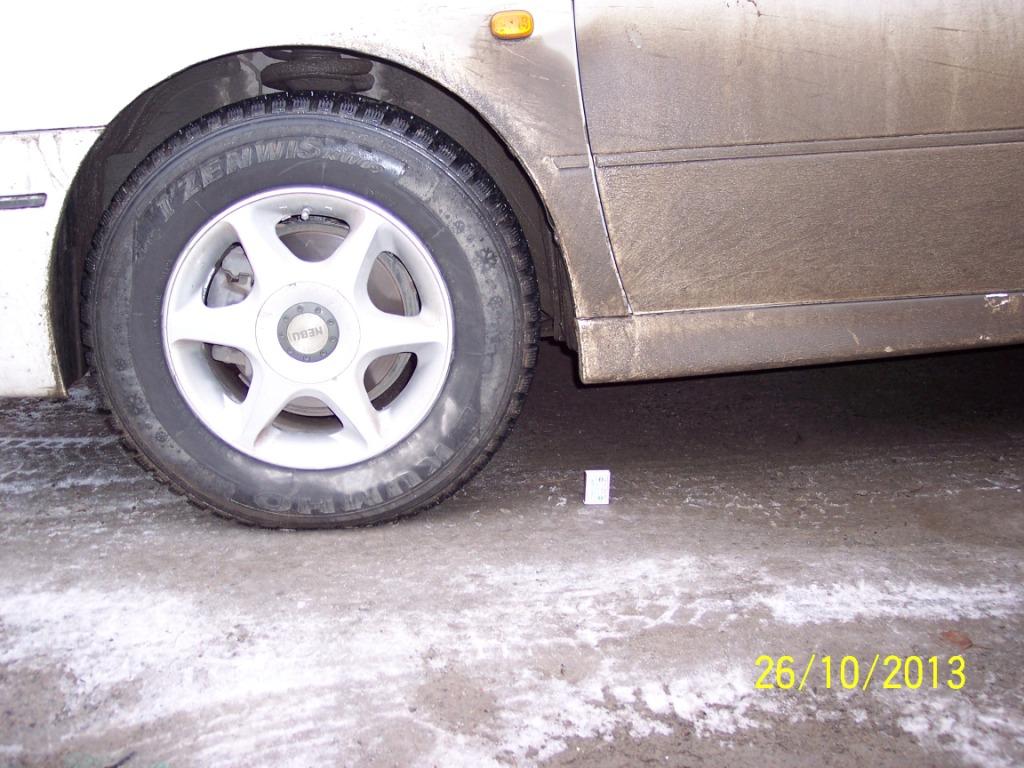

Фото на летних колесАх нет, вот на зимних (размер выше) до порогов где стоят спичечные коробки: перед 23, зад 26 см :roll: :good:

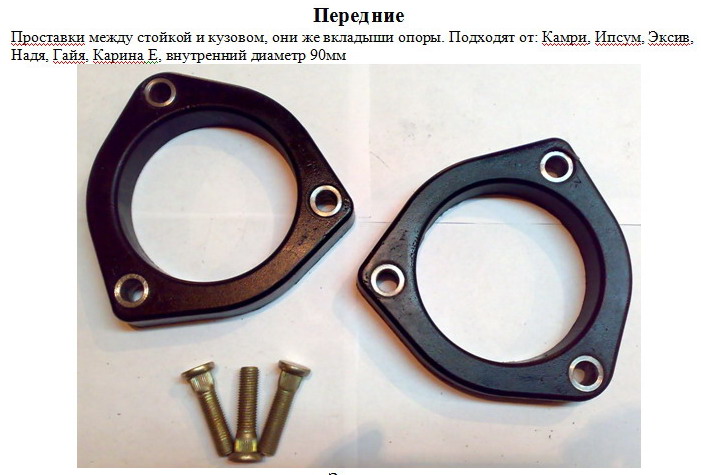

Поменял сегодня проставки, перед поставил 20 мм, зад 30 мм. Вроде бы новосибирский полиуретан, не сам покупал, товарищ мне заказал. Обошлись перед и зад в 2 тысячи рублей. В принципе при установке проблем не возникло, не считая некоторых мелочей. Как уже ранее писалось шпильки которые идут в комплекте- полное г….о (либо просто мне так повезло), на фото ниже увидите, даже и намека не было на сильную затяжку, чуть подтянул и гайка с половинкой шпильки осталась в руках, блин не зря говорят, что дураки учатся на своих ошибках, надо было послушать того кто раньше про них писал и сразу заказать другие шпильки, а теперь все снова надо разбирать и обратно собирать, наверное совмещу это дело с переходом на зимнюю резину. Остальные чуть подтянул, можно сказать на соплях держится, буду заказывать у токаря из нормального метала, либо болты нормальные на сварку сажать. Да и длинные они идут очень, можно на сантиметр смело обрезать, это наверное у них стандартный размер и под 20 мм, и под 30 мм.

vlad-&-slav писал(а):
ВОТ полиуретановые,ВОТ алюминиевые. :smile:
Передние много от чего подходят, и в продаже их встретить не проблема, а вот задние, это гемор, большая редкость... Проще по интернету заказать :smoke:

я правильно понял, вот эти 1-15-001/30 подходят на перед на 50-ю ??? (VISTA,WINDOM,EXIV,CARINA ED,(кузова AT, CT, ST,SV20-45,SXV)
HARRIER (MCU15/SXU1#),VENZA)
 Заголовок сообщения: Re: Проставки для увеличения клиренса...
СообщениеДобавлено: 29 окт 2013, 16:03
Репутация: 2515
1-15-001/30 - это задние, (VISTA, WINDOM, EXIV,CARINA ED, НARRIER ,VENZA), но виста не 50, а ХЗ какая
1-15-007/30 - вот перед на 50ку... но это 3см., помой-му на перед это многовато :oops:
