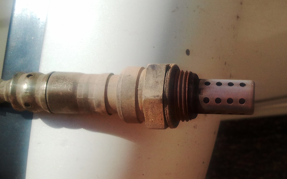

Как считаете, если можно что сказать по картинке, она живая? А то не могу понять 50-70 подергевается, газку подбавляю перестаёт или убираю с педали ногу, тоже перестаёт.

Это не свеча дожига,а лямда) На подергивание не влияет! Да и по виду не продиагностируешь)
www.partsmotors.ru
 Заголовок сообщения: Re: Свеча дожига
СообщениеДобавлено: 18 июн 2013, 12:14
это не свеча, а лямбда-зонд (датчик кислорода)
естественно, по картинке не скажешь живой он или нет. или диагностика, или проверка осциллографом.
тема про поддёргивания есть здесь
Удачи!

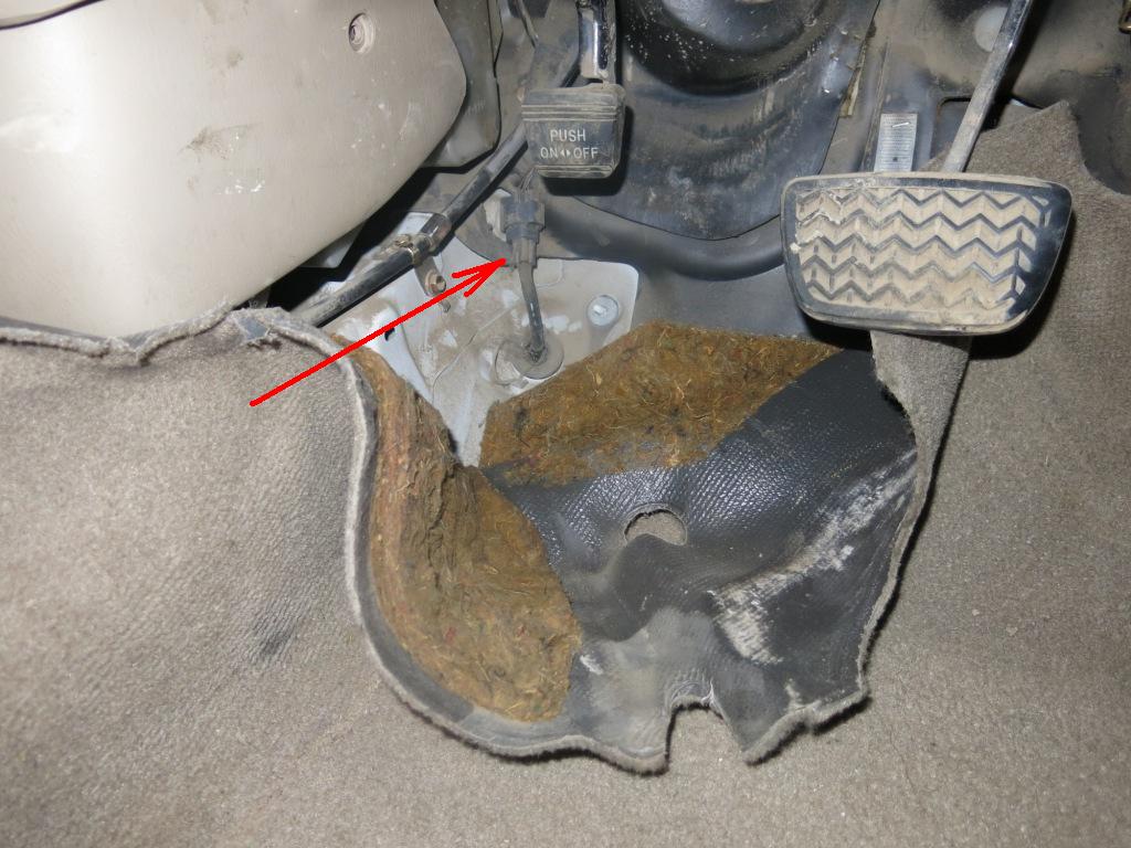

Продали Универсальный лямбда-зонд ATS 04000 четырехпроводный. Сопротивление мерить не стал - продован уверил, что подойдет :)
Провода отрезал у самого датчика для того, чтоб накидной ключ налез, т.к. стоит защита на трубе и не дает рожок одеть нормально.
Разъем датчика находится под площадкой для левой ноги. Рывком "вырвал" подставку :) и отогнул коврик-утеплитель
там разъем и провод уходящий через пробку-грибок
IMG_0480-1.JPG [ 123.81 КБ | Просмотров: 3631 ]
я не стал заморачиваться - отрезал часть грибка и протащил провода внутрь где и соединил.
Обнулил комп и пока авто тупит сильно. Электрик говорит, что через дня два -три все устаканится :)
