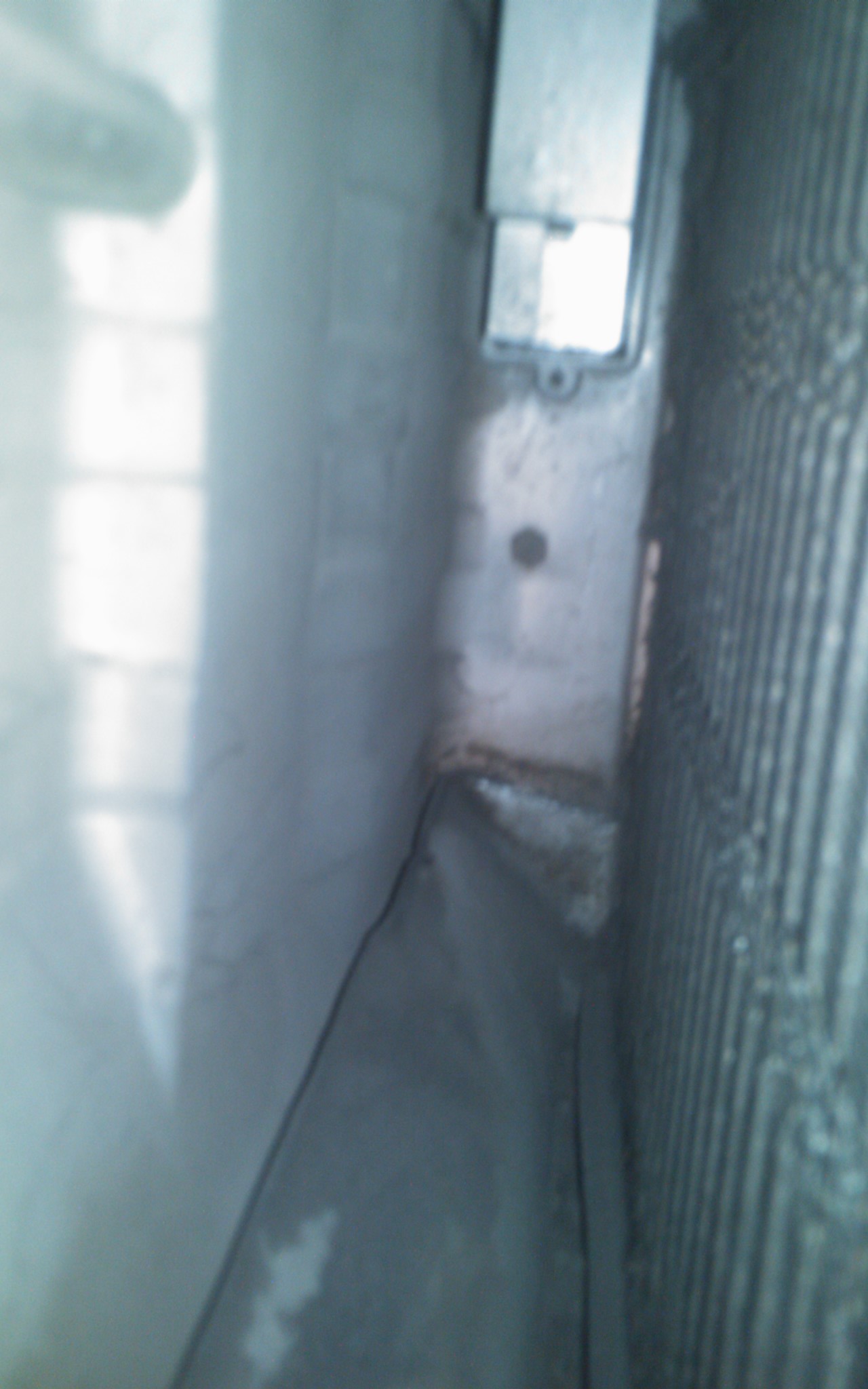

Вот и я залез в испаритель кондиционера:
1.Снимаем бардачек (два крепежа снизу)
2. Откручиваем с кожуха вентилятора 4 болтов под отвертку, одну гайку на 8 и болт на 10
3. Откручиваем 2 болта на 10 крепления всей пластиковой херни и болт передней обшивки
4. Снимаем воздуховод в ноги пассажира
5. Немного подав на себя мы понимаем что кожух вента не отсоединяется. Заглядываем за него и видим еще один болт под отвертку и скобу.
6. Вытаскиваем кожух вента на сколько дают провода
7. Т.к. посмотреть на что либо внутри просто не реально, то делаем фото на что нибудь со вспышкой
8. Кто-то пишет что зубная щетка на палочке-норм. А вот щетка которой сметают снег с машины (около 70р.)-это просто супер
9. Сабираем все назад
Таким образом я выгреб оч много гомна с испарителя. Предний хозяин авто не заморачивался с установкой салон фильтра. Разницы не знаю т.к кондей еще не заправлен. Позже пройдусь еще той жидкостью о которой все пишут. К стати. Судя по моим фоткам с телефона разница между было и стало - не сильно большая, но выгреб реально много. Значит качество очиски напрямую зависит от качества фотоопарата.

А я добрался. И это было совсем не просто! Читай тему, там даже с фотками есть. Вот так он выглядит после механической чистки.
DSC_0240.jpg [ 300.47 КБ | Просмотров: 3616 ]
