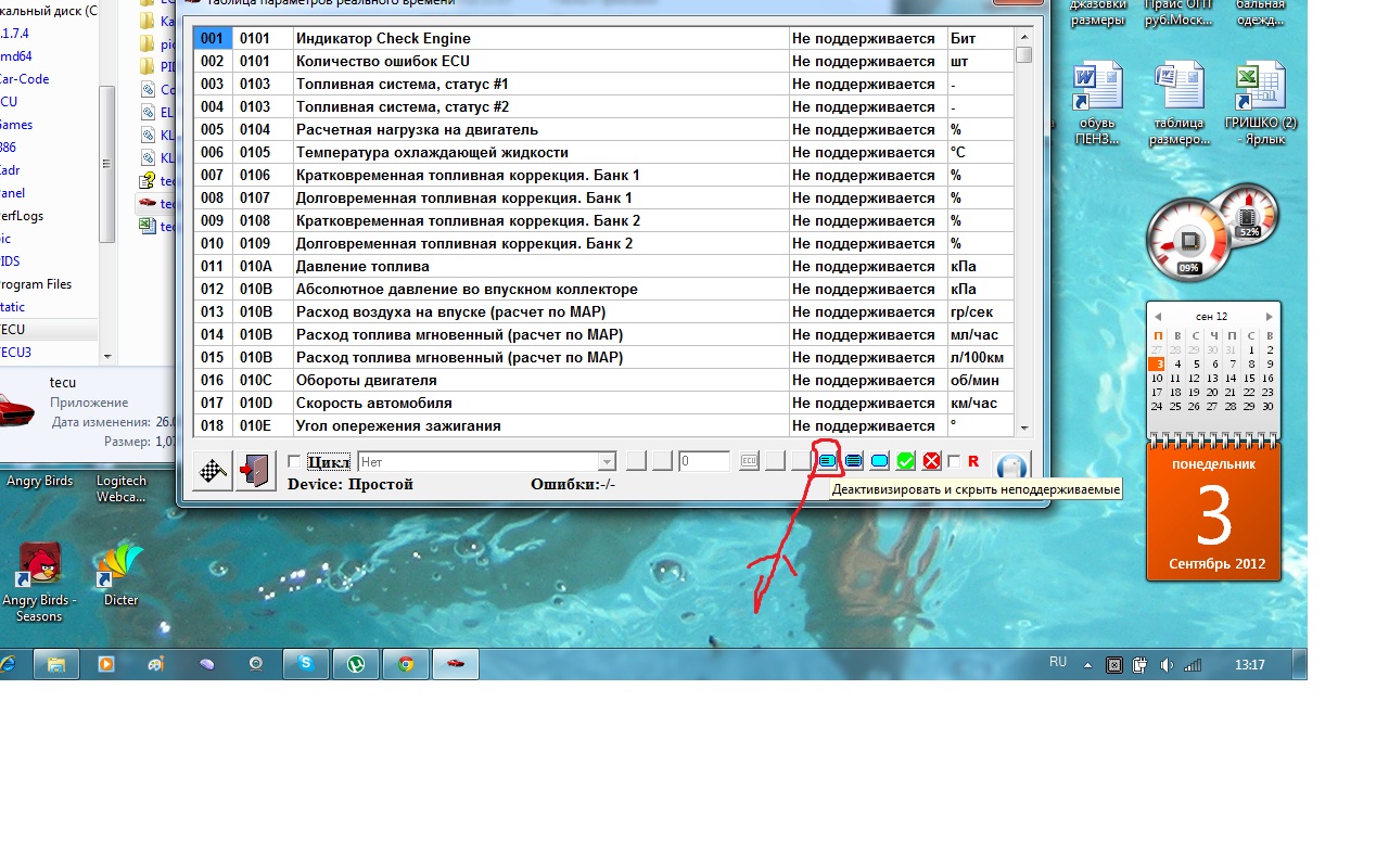

ты нажми где обведено красным и подсказка там, поменьше будет ненужного.
кстати в теку-3 то что не поддерживает прога она не показывает. попробуй ей.
да, и посмотри меняет ли напряжение датчик кислорода
