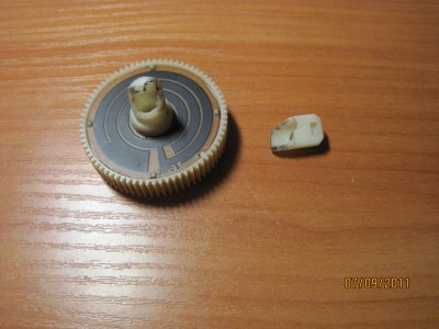

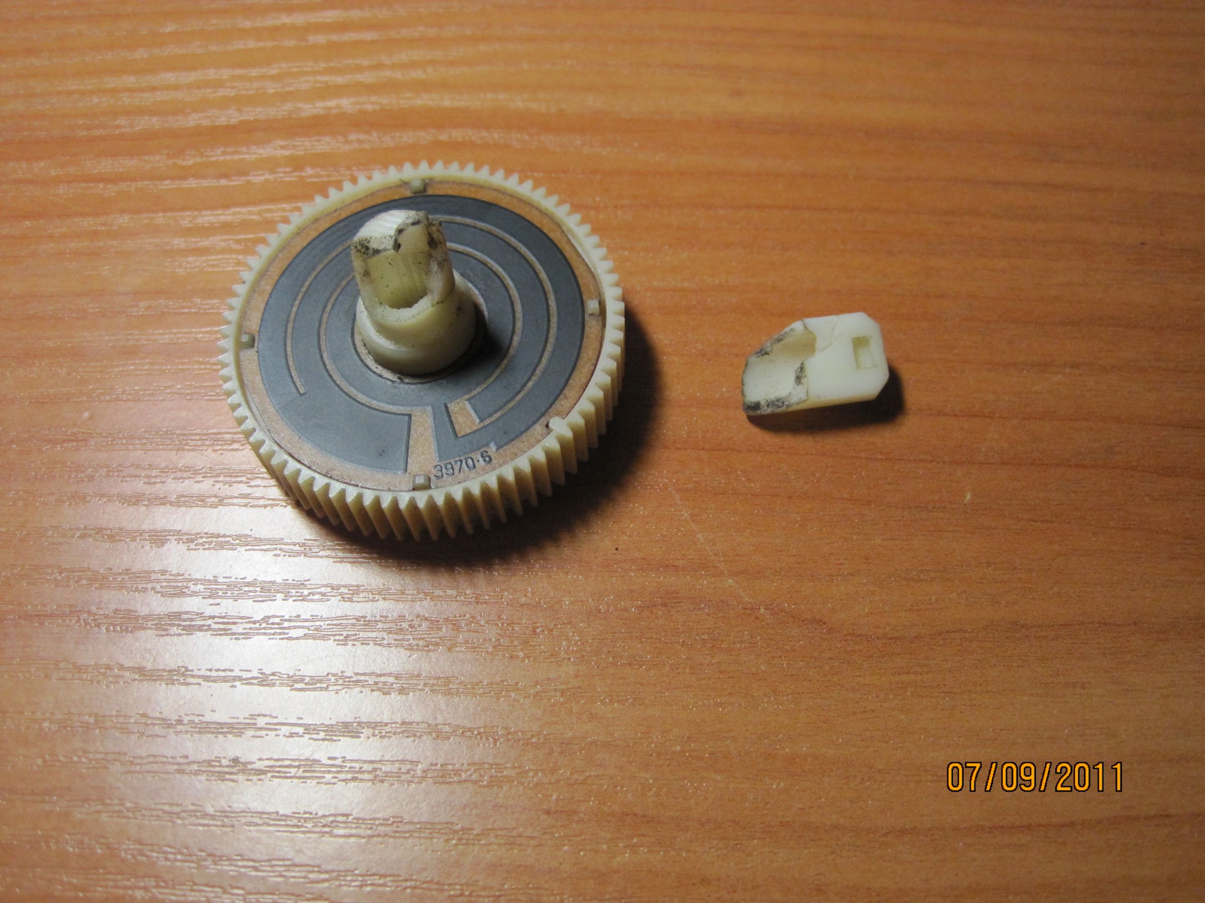

у меня сейчас такое,заслонка сломана. все лето в ручную переключал. восстановил,завтра фотоотчет выложу. и вообще-то темка уже где-то есть
Добавлено спустя 12 часов 4 минуты 12 секунд:
Re: Проблема с заслонками отопителя
Копия IMG_8588.JPG [ 462.45 КБ | Просмотров: 5862 ]

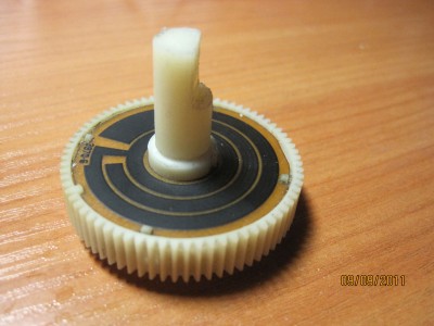

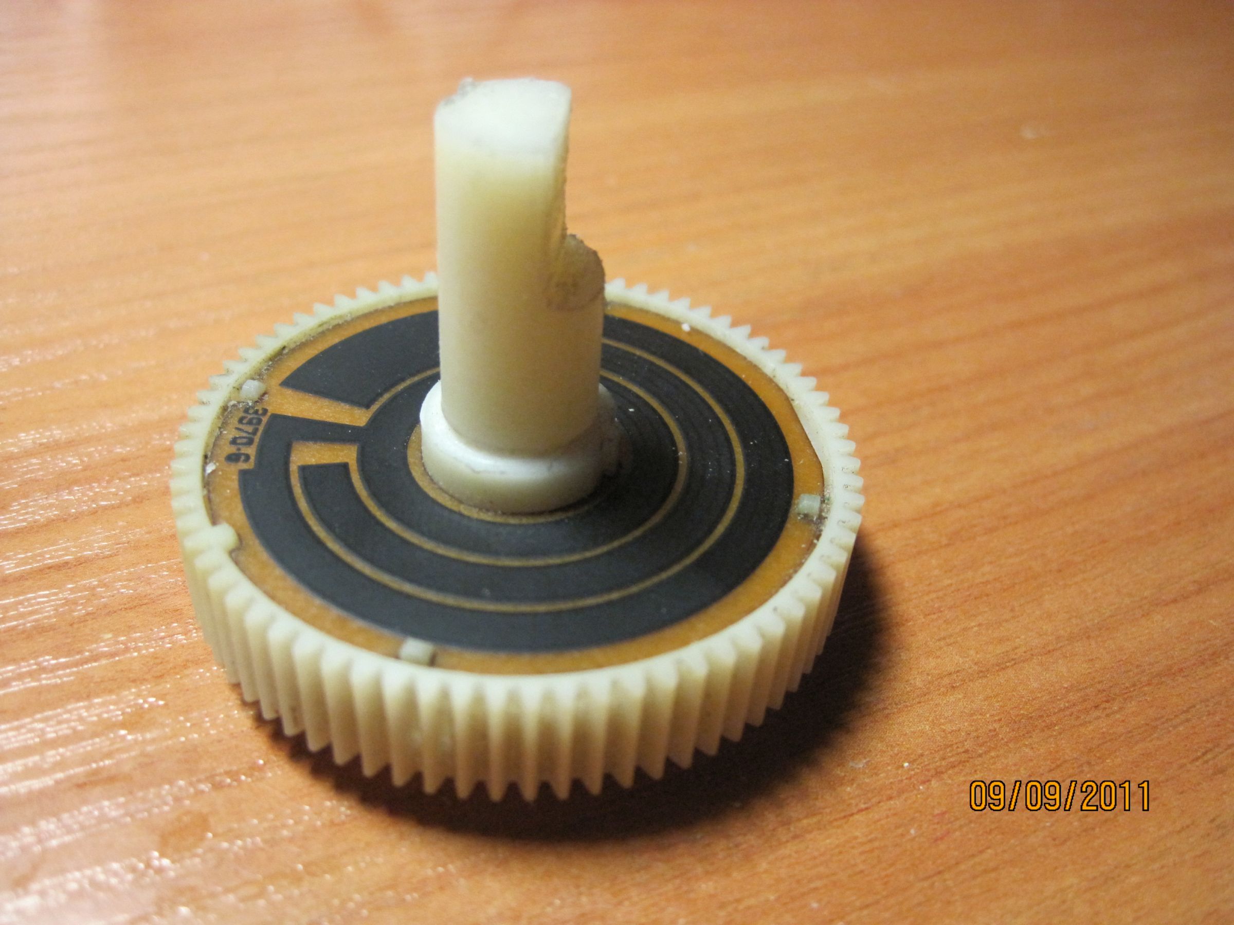

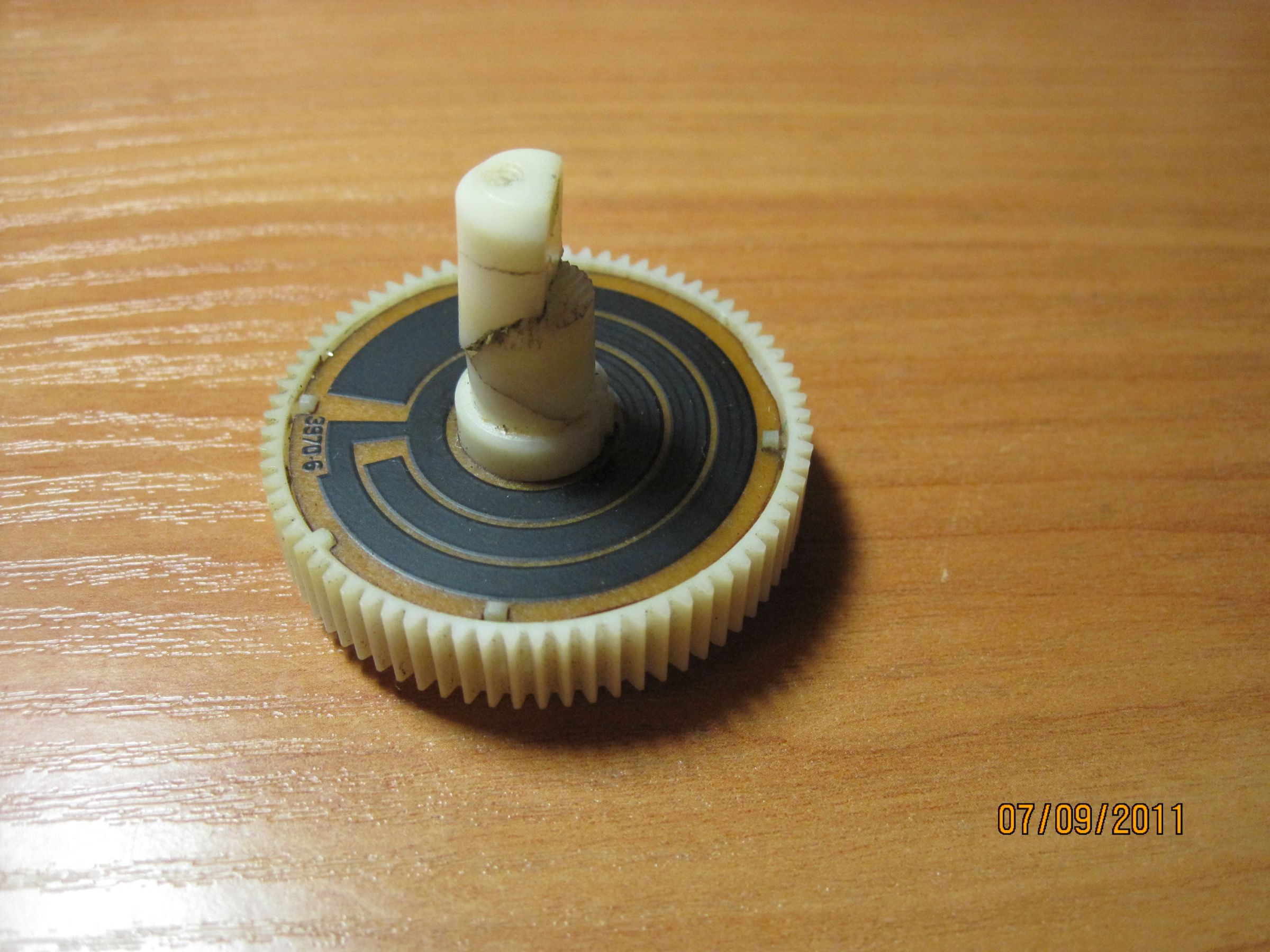

направление потока воздуха не переключалось,а сам двигатель жужжит,вот и решил посмотреть. оказалось,что приводной вал сломался
Копия IMG_8589.JPG [ 490.77 КБ | Просмотров: 5862 ]
как видно в нескольких местах треснут

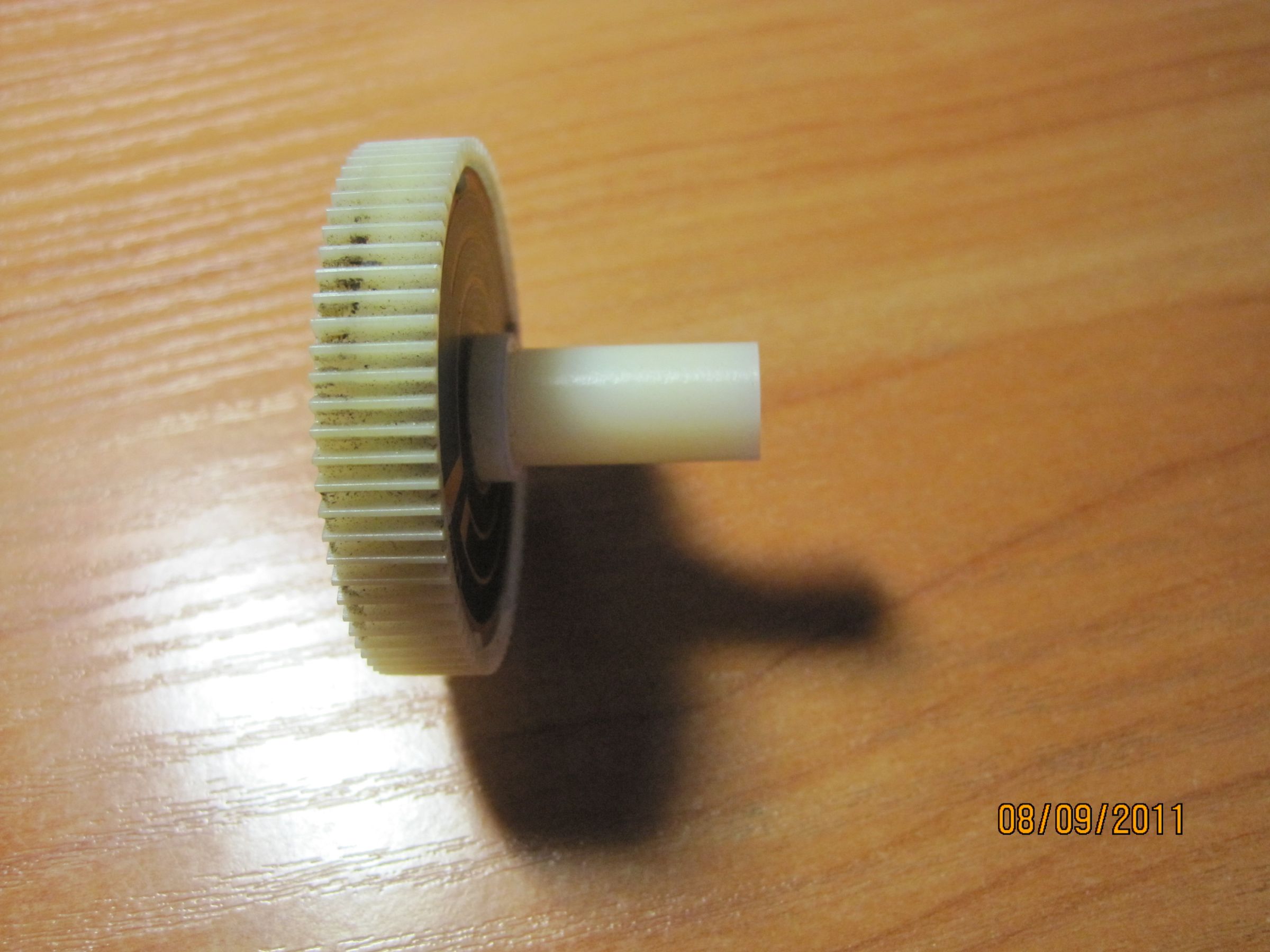

вот что я сделал: обрезал старую втулку,выточил вал из пластика и вставил,посадив на клей
Копия IMG_8591.JPG [ 333.43 КБ | Просмотров: 5862 ]
потом напильником выточил посадочное место
Копия IMG_8615.JPG [ 406.39 КБ | Просмотров: 5862 ]
Добавлено спустя 3 минуты 1 секунду:

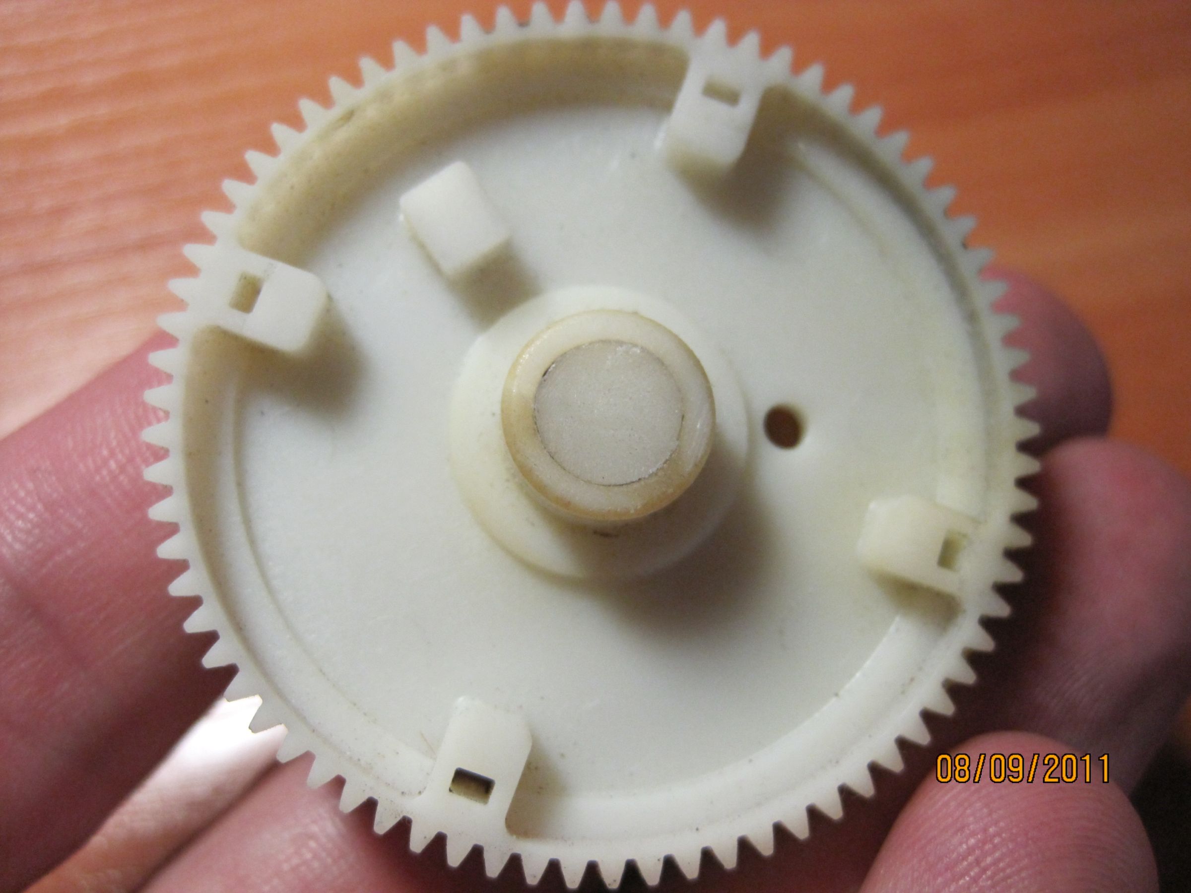

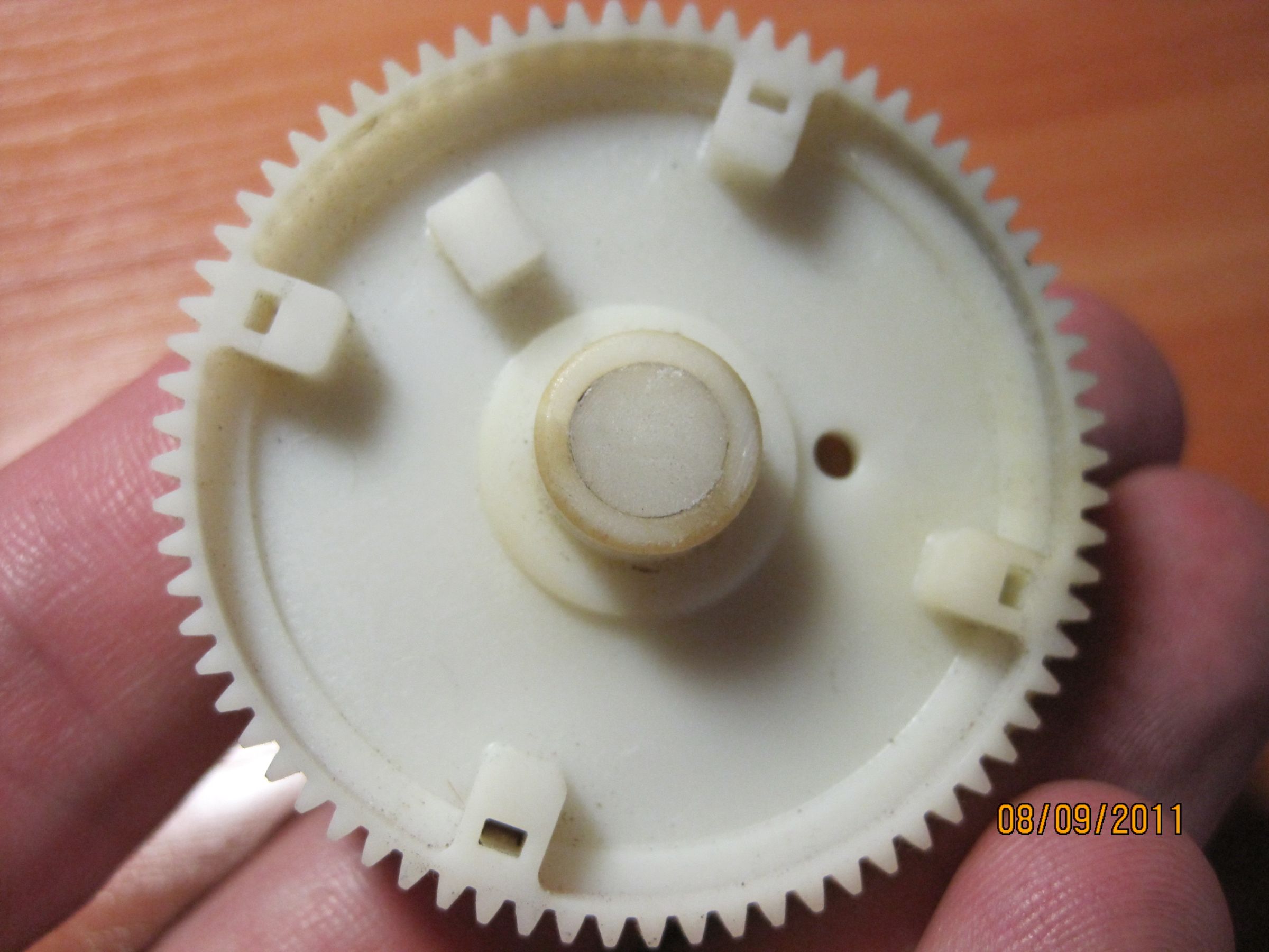

и все это дело собираем в корпус. кто будет снимать приводную шестерню,сделайте риски на шестеренках,чтоб потом поставить можно было в точности на место.
Копия IMG_8616.JPG [ 494.12 КБ | Просмотров: 5862 ]
Копия IMG_8617.JPG [ 381.6 КБ | Просмотров: 5862 ]
Копия IMG_8618.JPG [ 401.53 КБ | Просмотров: 5862 ]
всем удачи! :beer:
