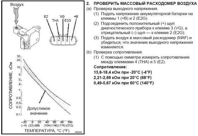

Так и не могу разобраться с большим расходом. Сегодня опять 21-22 л на сотню.
Помогите проверить датчик ДМРВ.
maf.jpg [ 59.92 КБ | Просмотров: 1461 ]
Необходимо замерить напряжение между контактами VG и E2G, VG и кузовом (или двигателем, или (-) клеммой аккумулятора) при включенном зажигании, но не заведенном двигателе и на холостых оборотах.
У меня следующие данные
ДМРВ не на заведенном, холодном двигателе
0,636 v контакты VG E3G
0,653 v контакты VG корпус двигателя
ДМРВ на холостых, горячий двигатель
1,16-1,17 v контакты VG E3G
Vista Ardeo 03.2000
c TV-мультивижн
1ZZ-FE, 410000 км
На 245000 км замена колец ДВС
Shell 5w30
Последний раз редактировалось alex45_45 23 окт 2013, 23:02, всего редактировалось 1 раз.
Мне рекомендовали диагноста Рому с сервиса Юго-западный. 500 рублей на одном расходе отобъется.

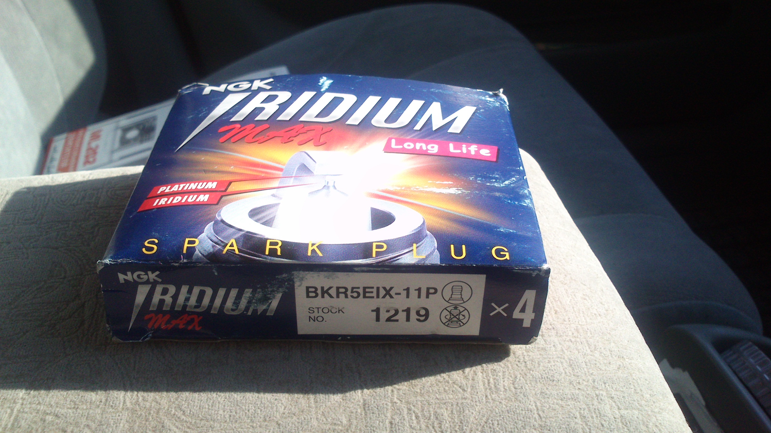

Здравствуйте!
Visterman, подскажите, какие у Вас свечи?
 Заголовок сообщения: Re: Расход топлива на 1ZZ
СообщениеДобавлено: 25 окт 2013, 20:41
Сообщения: 436
Репутация: 63
выкручу скажу!
СообщениеДобавлено: 27 окт 2013, 20:24
Сообщения: 644
О машине: HONDA VEZEL RU-2
Репутация: 798
visterman писал(а):
выкручу скажу!
Выкрутил?
СообщениеДобавлено: 02 ноя 2013, 09:39
Сообщения: 436
Репутация: 63
вот такие у меня
