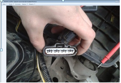

Замерил сопротивление форсунок между контактами фишки. Распиновка слева-направо 1,2,3,4,5,6,7,8 контакты
фишка на форсы.png [ 192.78 КБ | Просмотров: 9462 ]
1 форсунка контакты 5,4 - 0,5 ОМ сопротивление
2 форсунка контакты 6,1 - 0,5 ОМ сопротивление
3 форсунка контакты 6,2 - 0,4 ОМ сопротивление
4 форсунка контакты 5,3 - 0,5 ОМ сопротивление

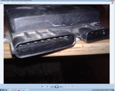

Замера на блоке усилителя форсунок
2018-11-30_13-41-52.png [ 188.93 КБ | Просмотров: 9462 ]
Теперь сам блок. Распиновка справа налево 1-8.Приведу пример как мерил:
-8 замыкает на массу (540 ОМ),это "-" тестера на выводе 8,а "+" тестера на массе.
Итак:
-8 замыкает на 7 (492 Ом)
-7 замыкает на массу 0,3 ОМ
-7 замыкает на 8 (750 Ом)
-6 замыкает на 8 (1472 Ом)
-6 замыкает на 7 (470 ОМ)
выводы пятиконтактные
замыкание (-)1,2(+) - 1138
замыкание (-)1,3(+) - 1138
замыкание (-)1,4(+) - 1138
замыкание (-)1,5(+) - 1138
