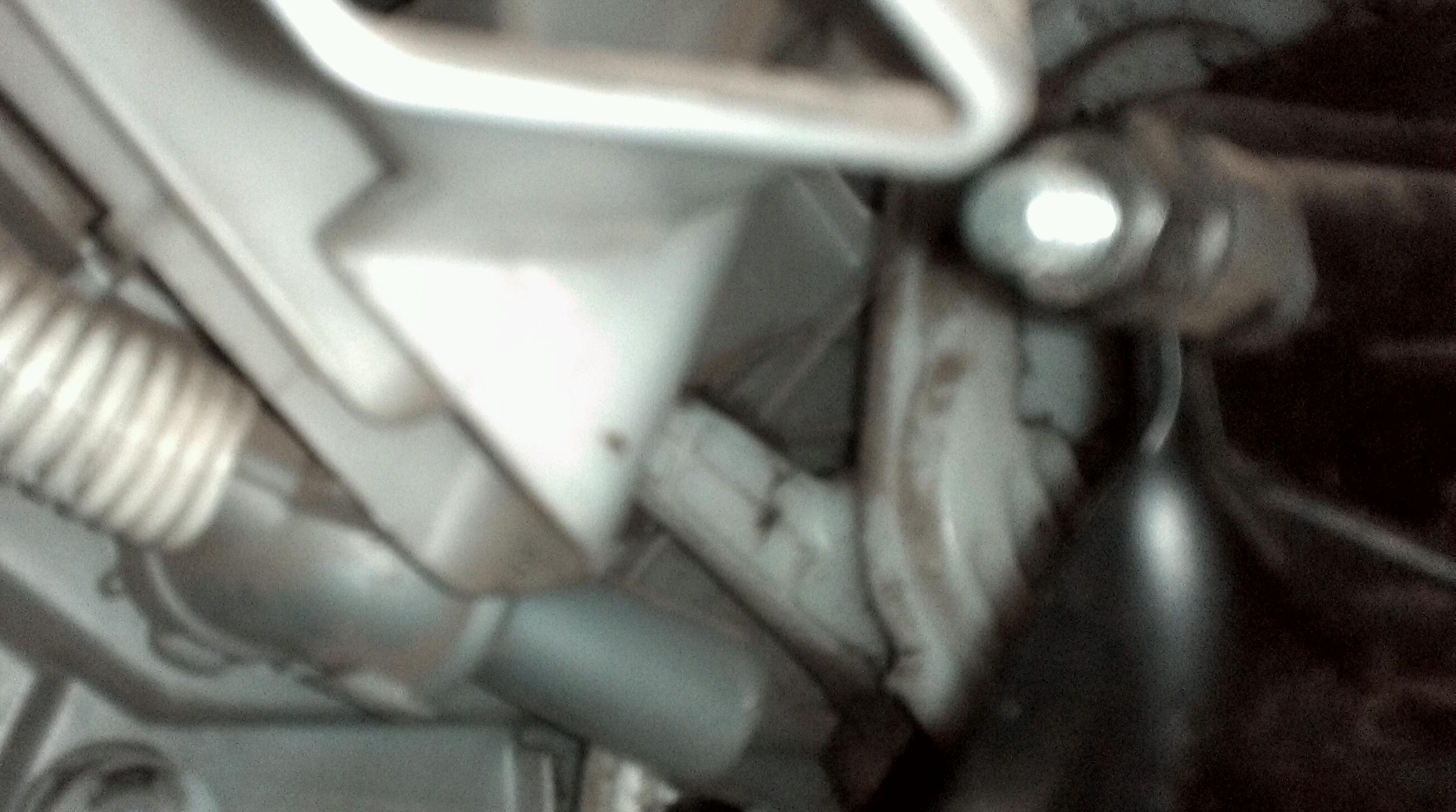

Нет до этого все работало . Сегодня колупался , изменял направления воздуха мне показалось что ( сервопривод) он вобще не двигается. А также все работает только по центру не дует. Моторчик слышно что работает.я так понимаю он должен ходить верх и вниз(сервопривод),как на фото? А я когда изменял направления воздуха он стоит на одном месте как на фотки.

если стоит как на фотке на месте, то соответственно и потоки меняться не могут, если привод не реагирует, под замену его

Вроде нашел в чем причина ! Первое фото это сервопривод открывает и закрывает заслонку в ноги. Вот это фото
IMAG0473-1-1.jpg [ 390.37 КБ | Просмотров: 5835 ]
это верхний . Он переключает остальные заслонки, в ручную попробовал все работает. Оказалось выпал шплинт который фиксирует рычаг! Вот теперь что придумать ,что бы прицепить его наместо? Там место вобще нет 8O .сегодня пол дня провел в гараже не чего не получилось.

это тяга вечная проблема пока раз и на всегда не сделаешь, у некоторых ее вообще не т, у других она слетает и весит там, эта шестерня не только на ноги переключает, она все режимы переключает

Сразу не увидел, что верхний сервопривод в вхолостую ходит . Там стоит шпонка в этом крючке который открывает все заслонки, вот эта шпонка куда то и потерялась. Вот теперь осталось придумать как это все скрепить на место и все)

пошукать нужно, где-то даже чертежи есть с тягой этой
