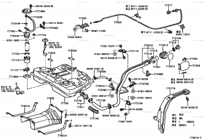

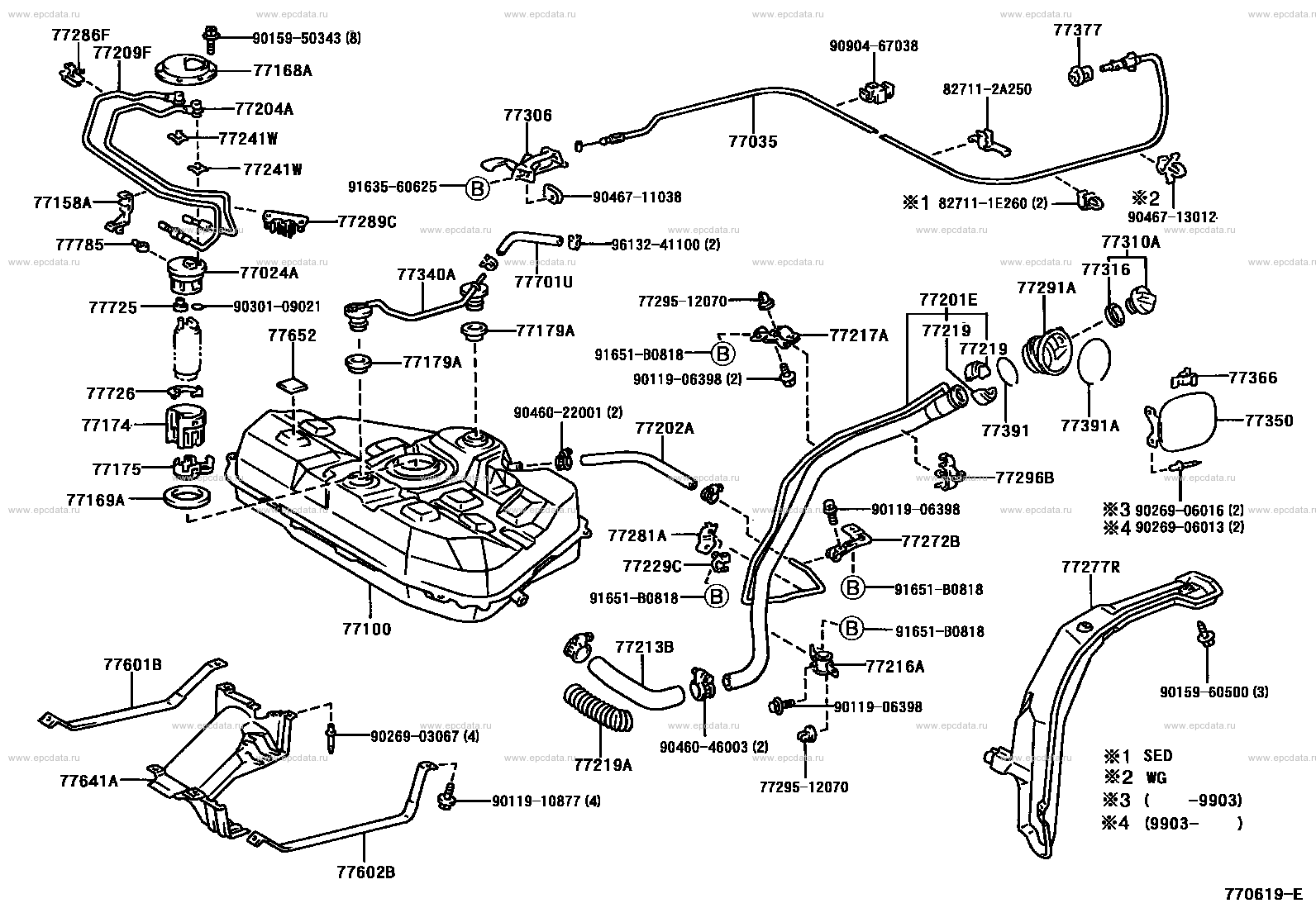

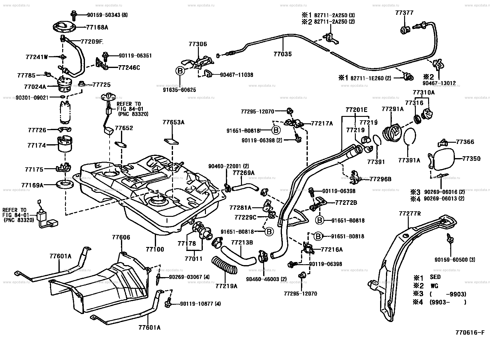

А смысыл :?: пока уровень выше проштамповки в баке всё будет в норме но как только понизится до горба начнутся переливания бензина из чаши в чашу и чехарда на указателе уровня, первый бак от WD второй от монопривода проштамповка почти на пол бака высотой.
рис 1.png [ 110.82 КБ | Просмотров: 2478 ]
рис 2.png [ 107.96 КБ | Просмотров: 2478 ]
Делай что хочешь всё равно потом пожалееш. (с)[album]Изображение[/album]
 Заголовок сообщения: Re: Установка многофункционального дисплея.
СообщениеДобавлено: 04 ноя 2011, 00:29
Я про то же - менять и бак.
Идея да а чтоб кардан и редуктор немешали встать новому баку их тоже удалить тогда да всё получится.
