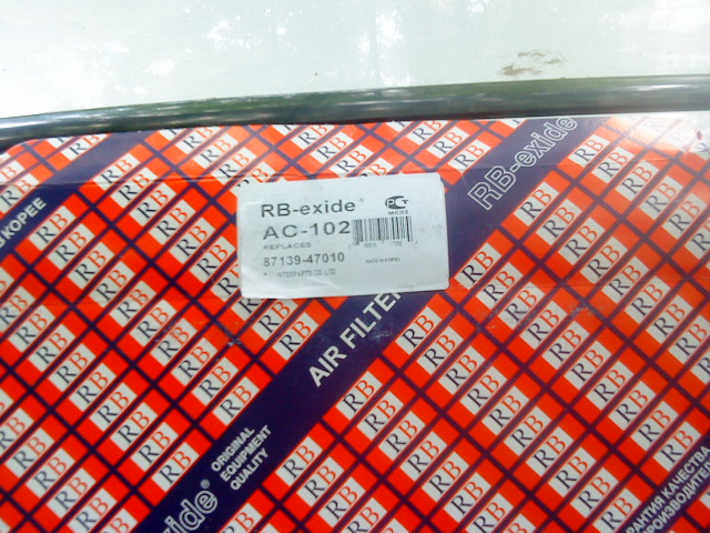

О машине: 1998г SV-50 3S-FSE
21 июня поставил себе вот такой фильтр, купил за 320р... До этого думал что он стоит, но засраный, а оказалось его совсем нет!!! Теперь есть, пока я доволен а дальше посмотрим!!!
DSC00445.JPG [ 160.25 КБ | Просмотров: 1721 ]
он угольный?

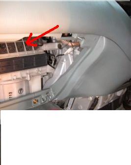

Ктонибудь знает - на блоке вентилятора отопителя над салонным фильтром есть крышка с паралоном или чемто похожим - это тоже фильтр? И как его снять уж больно он грязный и пыльный.
Это вроде заслонка забора воздуха салон-улица.

А как ее снять или почистить. Копался, но так и не понял. Наверное весь блок снимать?

Вот эта решетка. :dash:
Блок вент.JPG [ 11.06 КБ | Просмотров: 1867 ]

да вентилятор пидется снять и проклеить паралоном
ну ты пошутил)))
А вытаскивается черненькая горизонтальная касета, судя по фото. У меня она белая.
