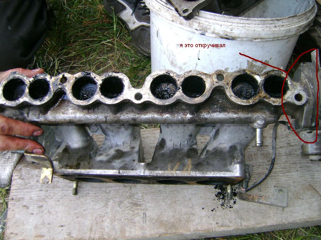

Добрый вечер форумчане! Решил я вчера скинуть верхную часть впускного коллектора чтоб оценить его реальное, внутреннее состояние, так как бдз чистый ( машину купил в феврале сего года она уже 4 года в Новосибе) , а там ж..а. Сегодня пол дня промучался, так и не смог открутить левую шпильку, на правой сорвал грани (головкой на 5) тоже не открутил, че дальше делать не представляю, хоть собирай обратно. Может кто чё подскажет? p.s. головкой к левой шпильке не подлезть мешает шлейф, по моему самый реальный способ плоскогубцами, но не получилось.
JEKA480

Шпильким открутил, УРА!! газовым ключем с узкими губками. Вопрос: там в нижней части есть заслонки как их повернуть?
26092011261.jpg [ 837.6 КБ | Просмотров: 1755 ]
JEKA480

изначально лучше повернуть подачей +- ! это нужно для того чтобы заслонки зафилсировались в открытом положении! (удобнее чистить! я чистил зубной щеткой)
если открутить привод то придется держать в открытом положении! а они с пружинкой (с возвратным механизмом) и не удобно держать все вместе!
я так вначале делал а потом все равно все разобрал! при сборке будь внимателен! :wink:

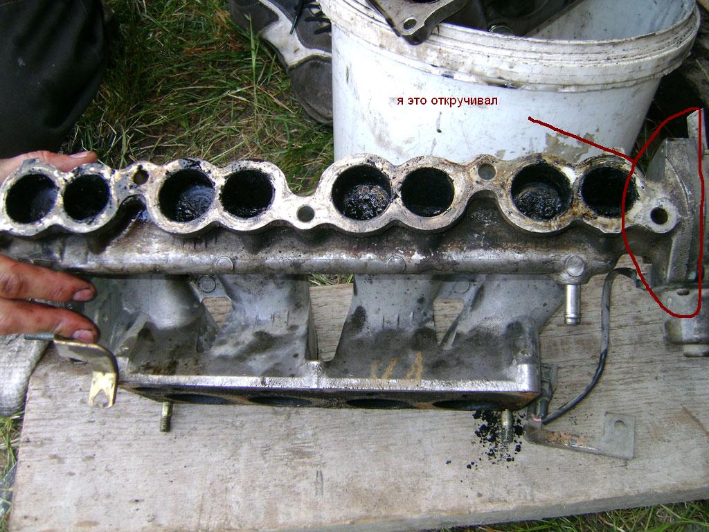

чтобы удобнее было я выкрутил болт в передней падушке и в правой (рядом я грм) и двигатель сдвинул на себя! пару см плюс! :wink:
DSC02086.jpg [ 154.82 КБ | Просмотров: 1750 ]

я снимал привод заслонок. отдельно всё чистил...они должны под действием пружины возвращаться в закрытое положение и открываться с небольшим усилием (от руки). всё чисть

А я вдобавок снял и сами заслонки и шток на котором они держатся(он кстати состоит из двух частей)так намного быстрее и лучше чистится,попробуй не сложно :good:
