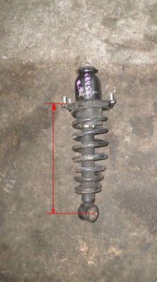

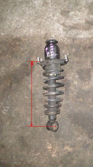

Подскажите пожалуйста, может у кого есть где записи, а может и стойки где валяются старые.
Вот надо этот размер для задних стоек, я так думаю одинаково будет, что на 50х что на 55х.
Или размер до самого низа, я там поделю диаметр пополам и отминусую, чтоб было до оси.
стойка задняя sv55.jpg [ 32.86 КБ | Просмотров: 3417 ]
 Заголовок сообщения: Re: ЗАМЕНА ЗАДНИХ ПРУЖИН на ОВК 3Н260. Установка ПРОСТАВОК...
СообщениеДобавлено: 03 мар 2016, 16:23
Зарегистрирован: 05 апр 2013, 16:18
Сообщения: 7
Откуда: Приморский край
О машине: SV55 4WD
~335мм. SV55
