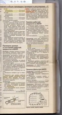

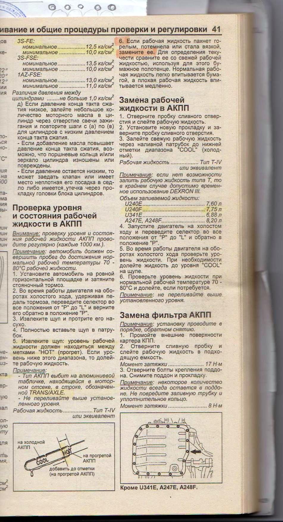

Не согласен.
Личный стиль езды и личный годовой пробег, это как личные ощущения, у каждого - свои, а потому основанием для замены рабочей жидкости АКПП не являются.
Смотрим букварь.
Стр.41 раздел "Техобслуживание и общие процедуры проверки и регулировки"
Конкретно о критериях и основаниях замены масла указано в п.6:
...Если рабочая жидкость пахнет горелым, потемнела или стала вязкой, замените ее. Для определения текучести, сравните ее со свежей рабочей жидкостью, используя для этого бумажное полотенце. Нормальная рабочая жидкость легко впитывается бумагой, а плохая рабочая жидкость впитывается медленно.
*я бы от себя еще добавил 4 критерий оценки состояния жижи - если была по цвету красной, а стала например розоватой или желтоватой...
Вот это и есть основания для смены, критерии оценки состояния и прямое указание на замену жижи.
:smoke: ...
41.jpg [ 349.21 КБ | Просмотров: 3382 ]
