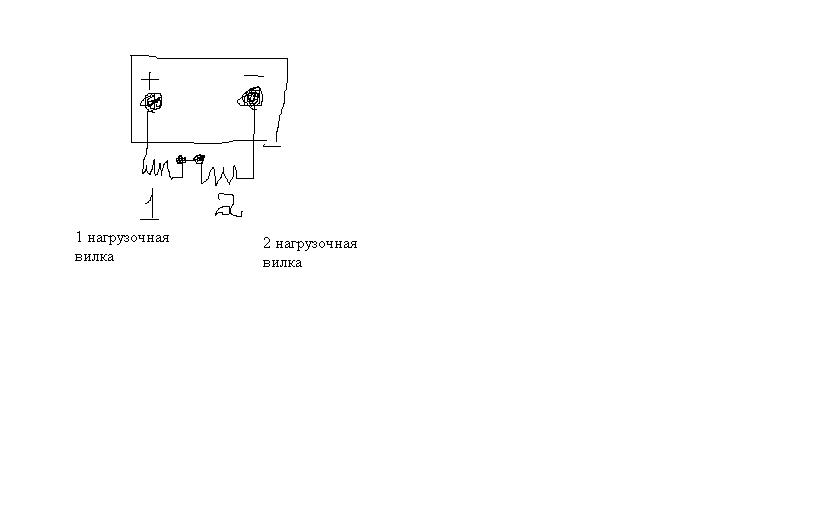

Вилка нагрузочная что в магазине была на 70А или на 200 А как положено? Лучше токовыми клещами в магазине померить и убедиться что ток при проверке был достаточно большой без мухляжа. Вот под нагрузкой 200А аккумулятор не должен разряжаться ниже по-моему 9 вольт в течении 10 секунд. Если ниже значит емкость у него убитая, менять его тогда. Можно если вилки слабенькие, две вилки нагрузочных (если есть в магазине) поставить последовательно для увеличения нагрузки при проверке. Бывает что старый и убитый аккумулятор вроде по вольтажу нормально а емкости нету. Но странно что так просаживается напряжение я даже не знаю как это объяснить.... Более мощный аккумулятор должен лучше поддерживать напряжение в сети чем слабый. Вообще Мутлу так себе батареи, я одну такую уже отправил на отдых.
может быть все-таки параллельно, а не последовательно :)

Одну вилку нагрузочную к другой вилке цепляешь последовательно, что бы увеличить ток нагрузки и эту конструкцию садишь на клемы аккумулятора параллельно.
вилка.JPG [ 14.46 КБ | Просмотров: 3696 ]

vromi писал(а):
Одну вилку нагрузочную к другой вилке цепляешь последовательно, что бы увеличить ток нагрузки...
Ну в этом случае ток нагрузки уменьшается (закон Ома).
Я говорю - ток уменьшится, если последовательно! Даже по твоей схеме наглядно видно.
Первый класс вторая четверть! :smile:

Точно, ошибся, цеплять сопротивления надо параллельно для увеличения тока, и параллельно клемам всю эту конструкцию садить на аккумулятор. Чем меньше сопротивление тем больше будет ток.
