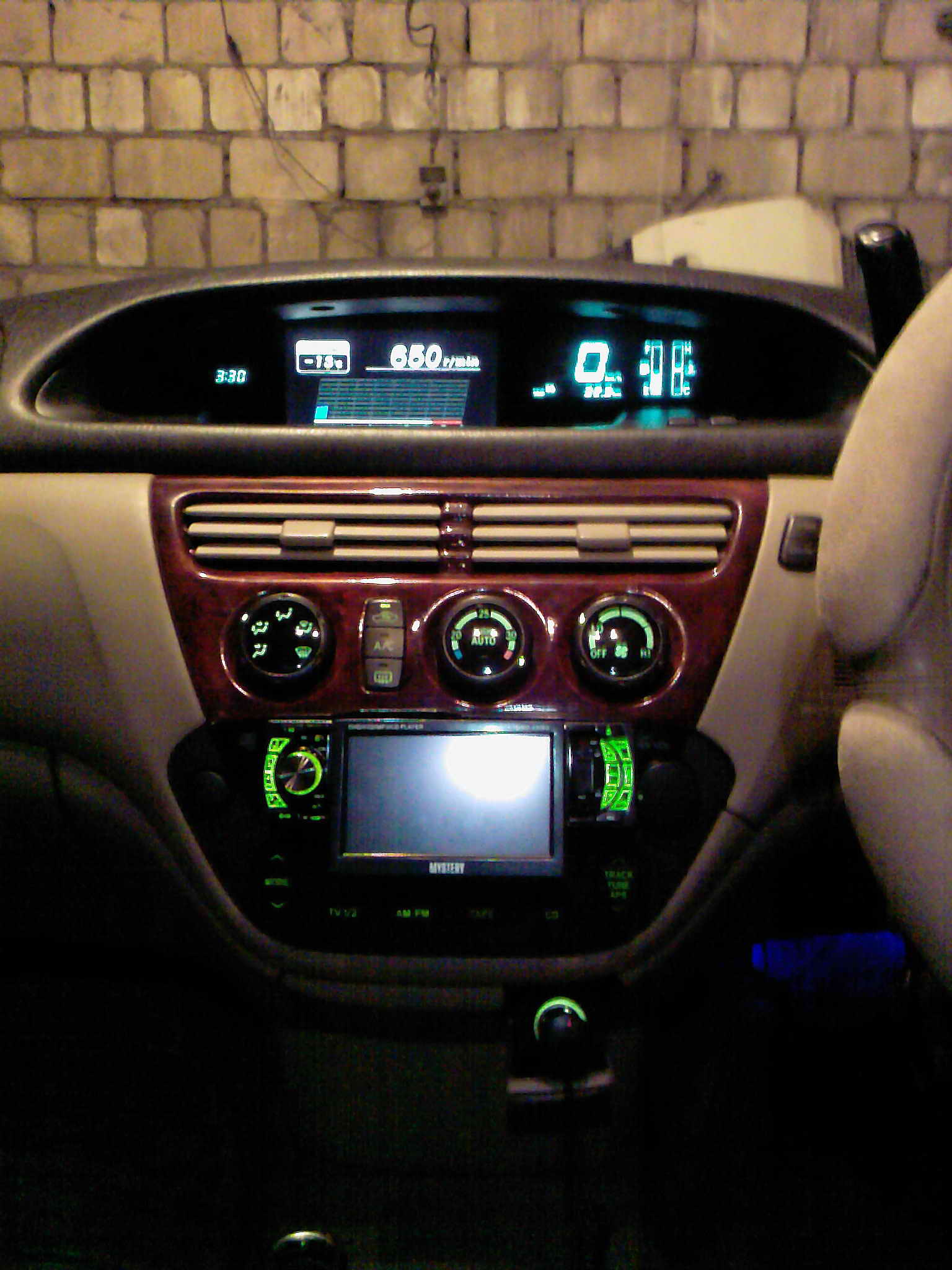

Не прошло и полгода (чуть-чуть не хватило)), как руки дошли все-таки до музыки в машине... Или я дошел до ручки просто с ФМ-модулятором, и молчащим штатным сидюком; в общем на днюху себе (27 декабря) подарил мафон. Mystery MMD-4306S.
После Нового года время появилось, поставил. Вкратце - башка штатная была с кассетником. Убрал (для пущей компактности) ФМ тюнер с нижней платы, гироскоп тож, ну блок GPS... Электролит здоровый положил боком на плату, батарейку тоже... Ну и в принципе, все заработало. Кроме часов... Они теперь живут своей жизнью и выставить их не представляется возможным. )
Что касается мафона - меня все устраивает, хотя и мистери )))
Осталось подключить штатный дисплей и ТВ антенну (провод бросить назад до штатной) - но это уже когда потеплеет. Хоть чуть-чуть, блин!
Фотку делал телефоном, извиняюсь....

polinom, т.е. ты распилил штатную рамку в месте шели для CD и вмостырил мистери 1DIN с моторизированным экраном (судя по фото)?
Раз бомбил мультик, чего не поставил 2DIN рамку, зачем теперь кнопочки CD, FM, TV если их мозги ампутировал?
С часами у всех гемор? они же джостиком правятся, в случае если снято управление по GPS?! у меня одни вопросы, оч хочется уже себе сменить бошку)) Скорее всего для того, чтобы всё оставить рабочим как есть, спрятал бы куданить в салоне бошку без разбора, а в 2DIN рамку поставлю сенсорный монитор и комп. Потом когда авто надо будет менять, вернуть всё обратно, а комп в новую....

Ну, во первых, кнопочка TV как раз таки нужна для включения режима ТВ на дисплее. Т.е. если ставить рамку, надо кнопку куда-то выводить...
Во вторых, ну не нравятся мне рамки ))) Не, если ставить 2-х диновую потеху с большим экраном, то будет смотреться хорошо.. Я сначала тож хотел такой вариант..но жаба проснулась) А однодиновая
с рамкой смотрится убого (имхо). Да и для понта - кнопочки родные светятся, на майфуне тож подсветка зеленая... Как будто так и было)
А с часами - вроде у народа оставалось управление после переделки... У меня же почему-то вообще пункт такой из менюхи пропал. Уже пробовал блок GPS обратно ставить - безрезультатно. На форуме почитал - у кого такая трабла была, выходили из положения при помощи диска GPS. Мне это не грозит, потому как диск щас тыкать уже некуда) Думаю, может из-за батарейки такая фигня.. Я ее выпаивал, чтобы набок положить.. Хочу вообще на разборке вытянуть откуда-нибудь часы похожие, да и присобачить их в мультик заместо штатных... и горя не знать.
