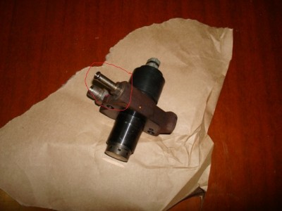

Вы Разберите насос и все поймете, даже картинки есть. Как работает клапан наверное представляете, туда дуй— оттуда ... .
Я конечно понимаю что и так все всем ясно, но форум для того и существует чтобы задавать вопросы.
Я так и не понял у него пружина прослабла, или он шайбу отсутствующую доставлял?

Если ни кто в насос не залезал, шайба есть и должна быть, без неё клапан не работает, точнее как бы не притерт.
Разберите насос в нем нет ни чего сложного и разглядите повнимательнее, все сами поймете.

Прошу прощения. вот этот клапан. сменил пружину и доставил недостающую шайбу.
Добавлено спустя 2 часа 38 минут 42 секунды:
:lol: :lol: :lol:
тнвд.JPG [ 89.19 КБ | Просмотров: 1642 ]

Доброго времени. Проблемы с запуском могут быть :
1. Перепускной клапан на рампе.
2. ТНВД.
В моем случае проблема была в ТНВД, проверить его можно 2мя способами. Газоанализатором в горловину маслозаливную (надежный способ) СН в норме 200-250 (идеально), максимально 400-450 СН. И диагностикой через ПК, долговременную коррекцию будет загонять около-30%.
