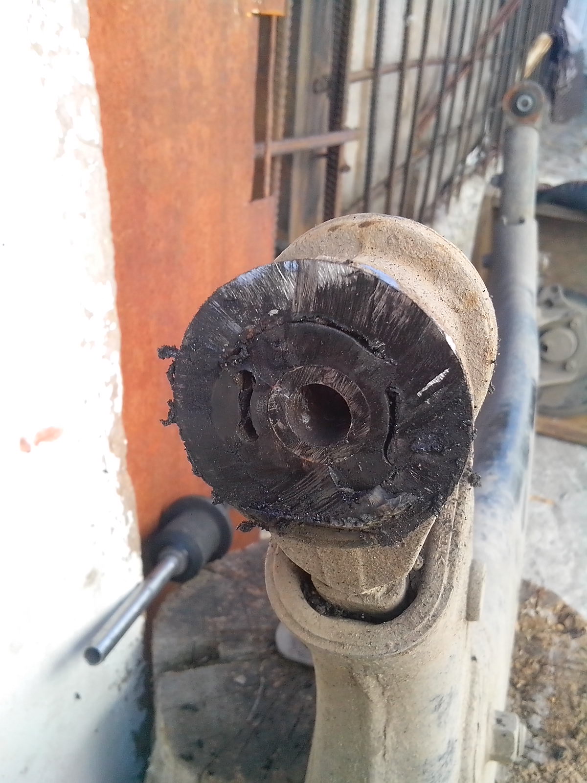

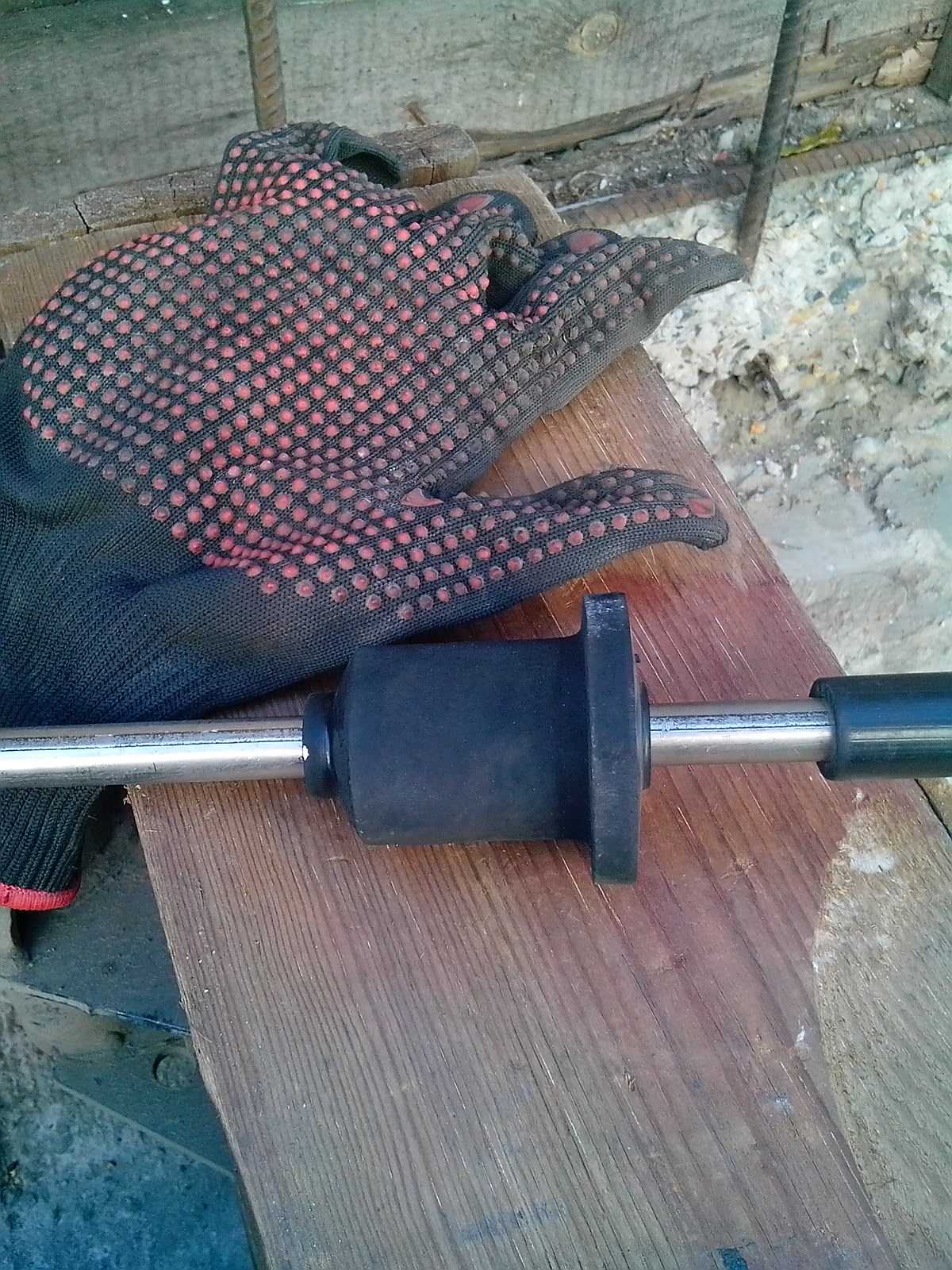

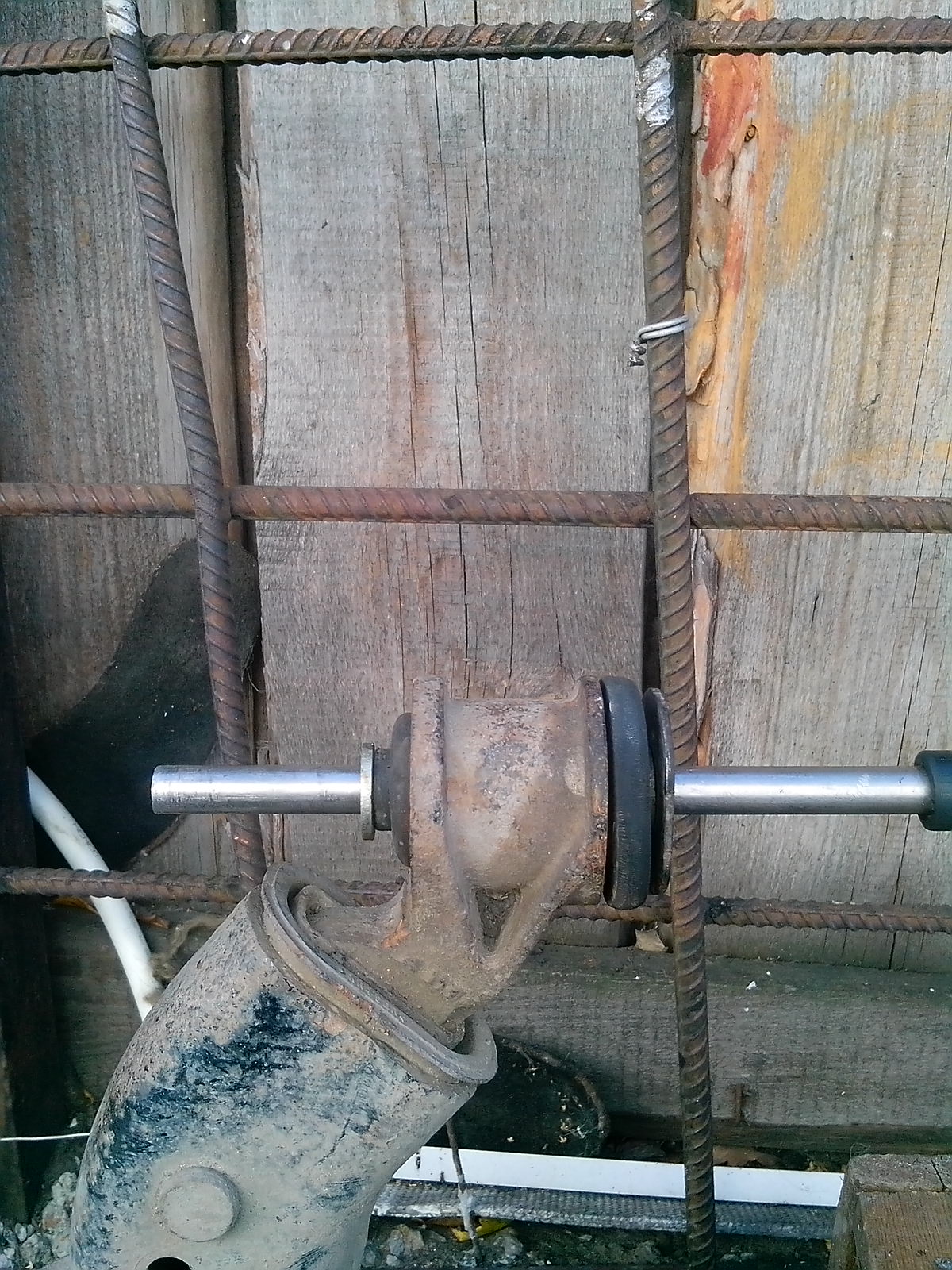

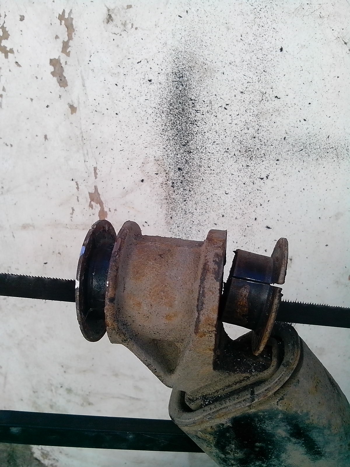

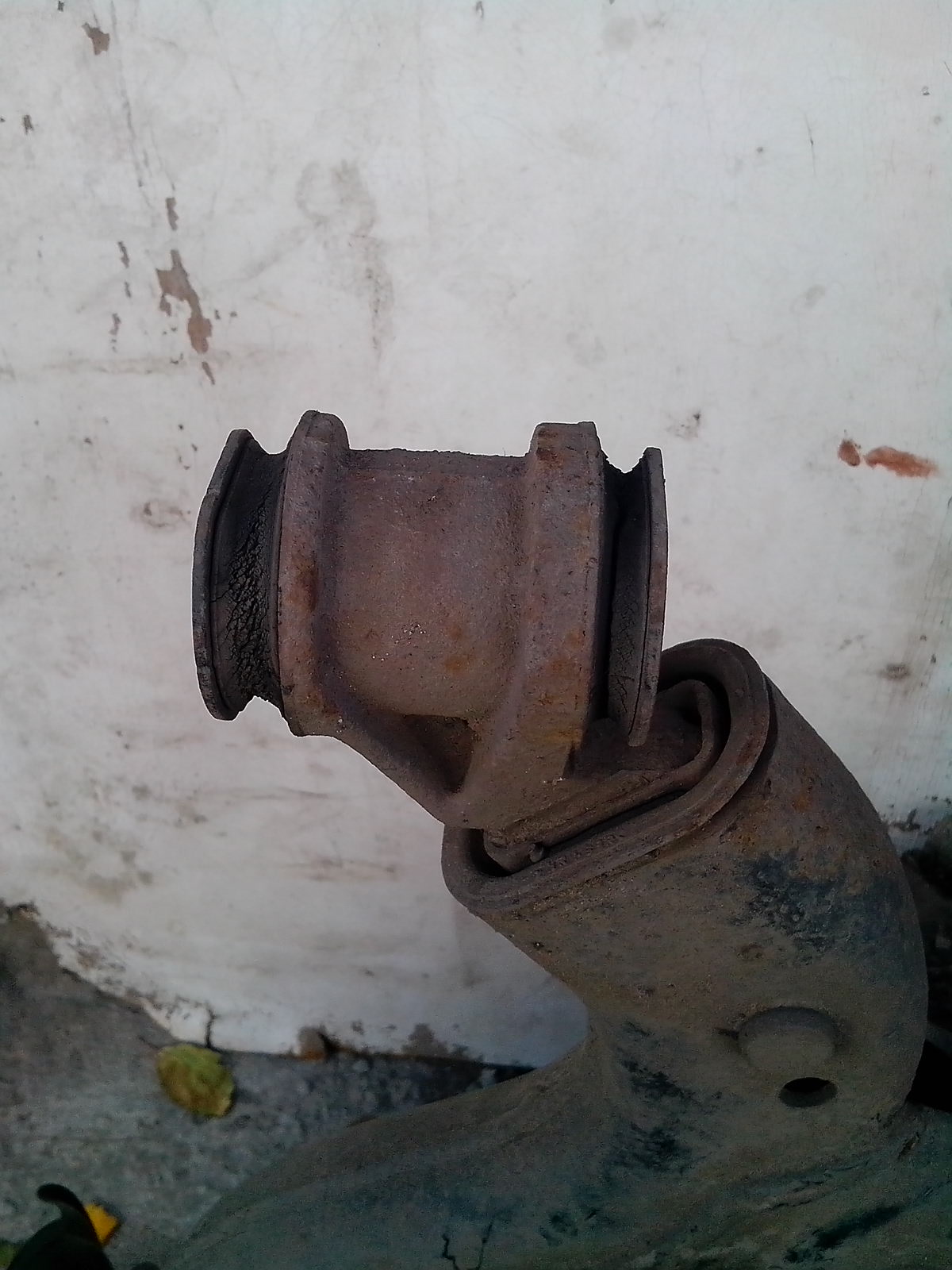

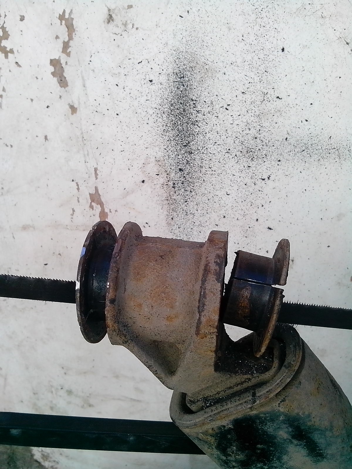

Сообщения: 240
Репутация: 135
Если 10-ка на оригинал есть и жаба не душит, то вообще никаких проблем :mrgreen:
у меня по поводу замены этих сайлентов жаба была ох какая большая))
руки растут из нужных мест, взял и заменил их на сайленты от ВАЗ 08-09
Теперь красота!!! мягонько, тихо!
Да, и за идеи отдельное спасибо СаняН и MAX721 !!!
Комментарий к файлу: сайлент порепанный
IMG_20151009_114157.jpg [ 224.3 КБ | Просмотров: 2764 ]
Комментарий к файлу: готовый, с шайбами 74мм
IMG_20151009_131636.jpg [ 475.3 КБ | Просмотров: 2764 ]
Комментарий к файлу: донор
IMG_20151009_114249.jpg [ 508.24 КБ | Просмотров: 2764 ]
Комментарий к файлу: оригинал, внутри резина залита с пустотами
IMG_20151009_115657.jpg [ 284.93 КБ | Просмотров: 2764 ]
Комментарий к файлу: кольца которые надо убирать
IMG_20151009_121130.jpg [ 357.24 КБ | Просмотров: 2764 ]

Для замены балку специально снимал?
 Заголовок сообщения: Re: Замена задних сайлентблоков дорестайл SV50
СообщениеДобавлено: 20 окт 2015, 20:17
Сообщения: 240
Репутация: 135
Да, так намного удобнее, если запихивать неоригиналы.
Снять балку вообще никаких проблем.
а если оригинал втыкать или фебест, то тоже без подъемника неудобно, хотя у кого как, у кого легко снимается, а бывает и не очень)
