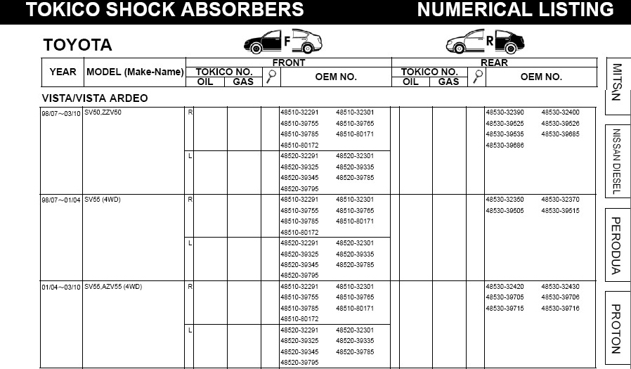

ТУТ номера передних стоек tokico на v50 (идут с тойоты Опа, но есть небольшие отличия). Отличия передних TOKICO от родных оригиналов. ТУТ размеры отличий.

обзорная сравнительная таблица ОЕМ номеров стоек VISTA 5x, PREMIO/ALLION и FIELDER в двух комплектациях 2WD и 4WD: ТУТ

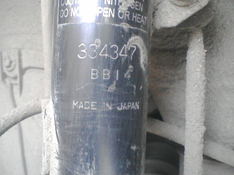

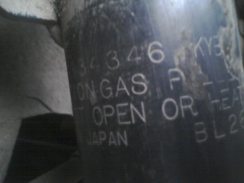

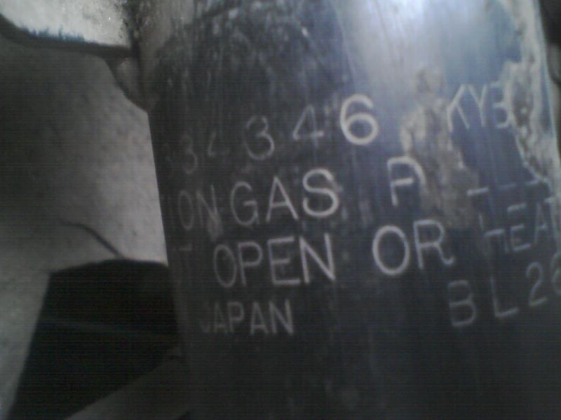

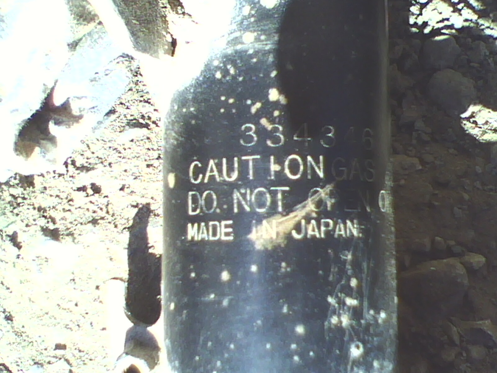

а может кто подсказать жесткость стойки как то обозначается? Собираюсь менять а какие взять назнаю у меня сейчас стоят вот такие
Camera0006.jpg [ 59.62 КБ | Просмотров: 4541 ]
Camera0010.jpg [ 40.28 КБ | Просмотров: 4541 ]
это переднии как до задних доберусь выложу фото

Никак не обозначается.Подходят только "КУБ" они же "КАЯБА".Это жесткие стойки."Токика",а они мягкие,на перед в природе не существуют.Советую почитать тему внимательней,выше все оговаривалось.

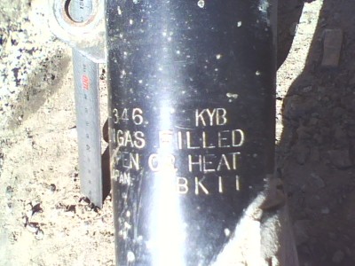

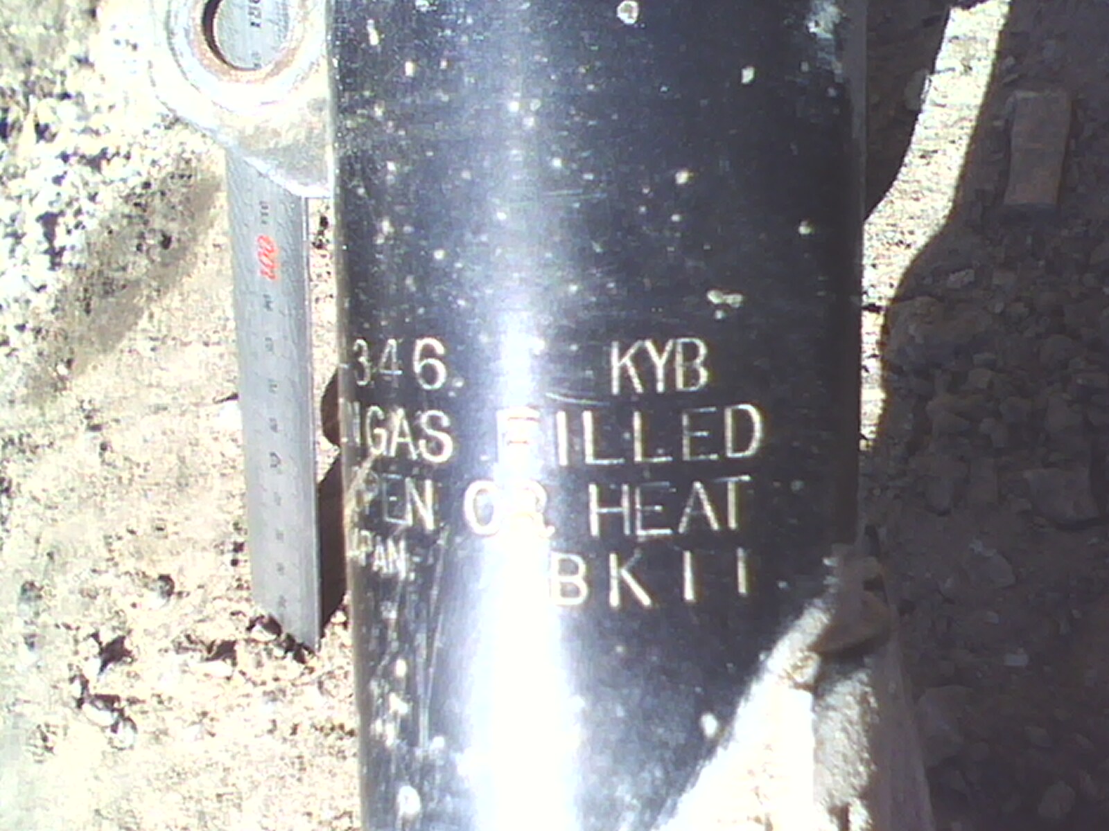

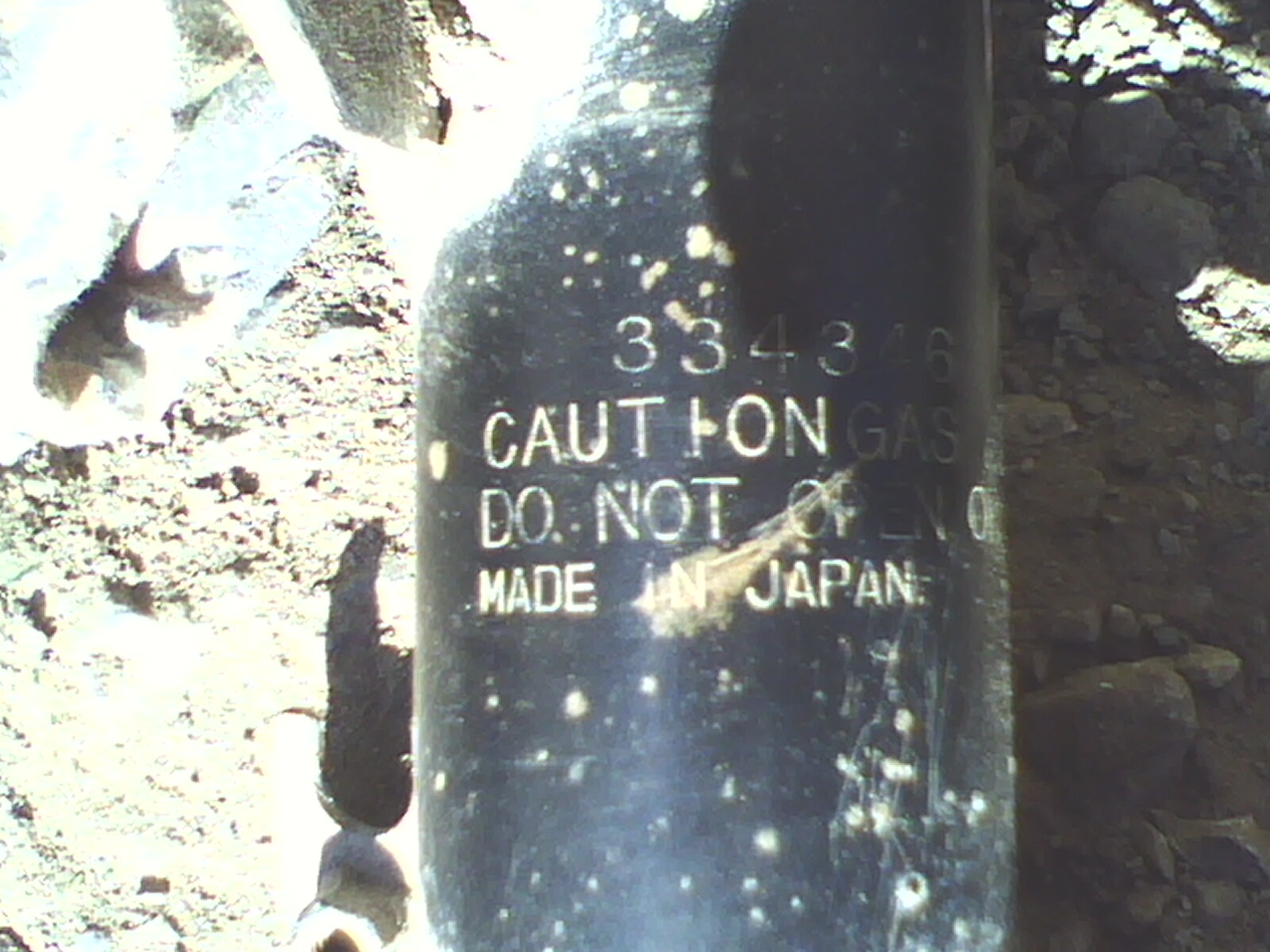

И не думал быть категоричным, просто вкратце ответил на актуальную тему так сказать, которую сам пытался разъяснить для себя самостоятельно и с помощью информации, которую выкладывали здесь люди.На авто Sergey_net Токика нет,потому что речь идет о 50м кузове.Как я определил о какой Висте идет речь?По номеру стоек.Неделю назад снимал свои для ревизии, все номера и надписи схожи. :smile: А на другие кузова Токика конечно есть,даже как-то завидно, :rus: только номера соответственно другие.Вот фото моих стоек:
IMG0569A.jpg [ 323.17 КБ | Просмотров: 4518 ]
IMG0570A.jpg [ 297.71 КБ | Просмотров: 4518 ]
