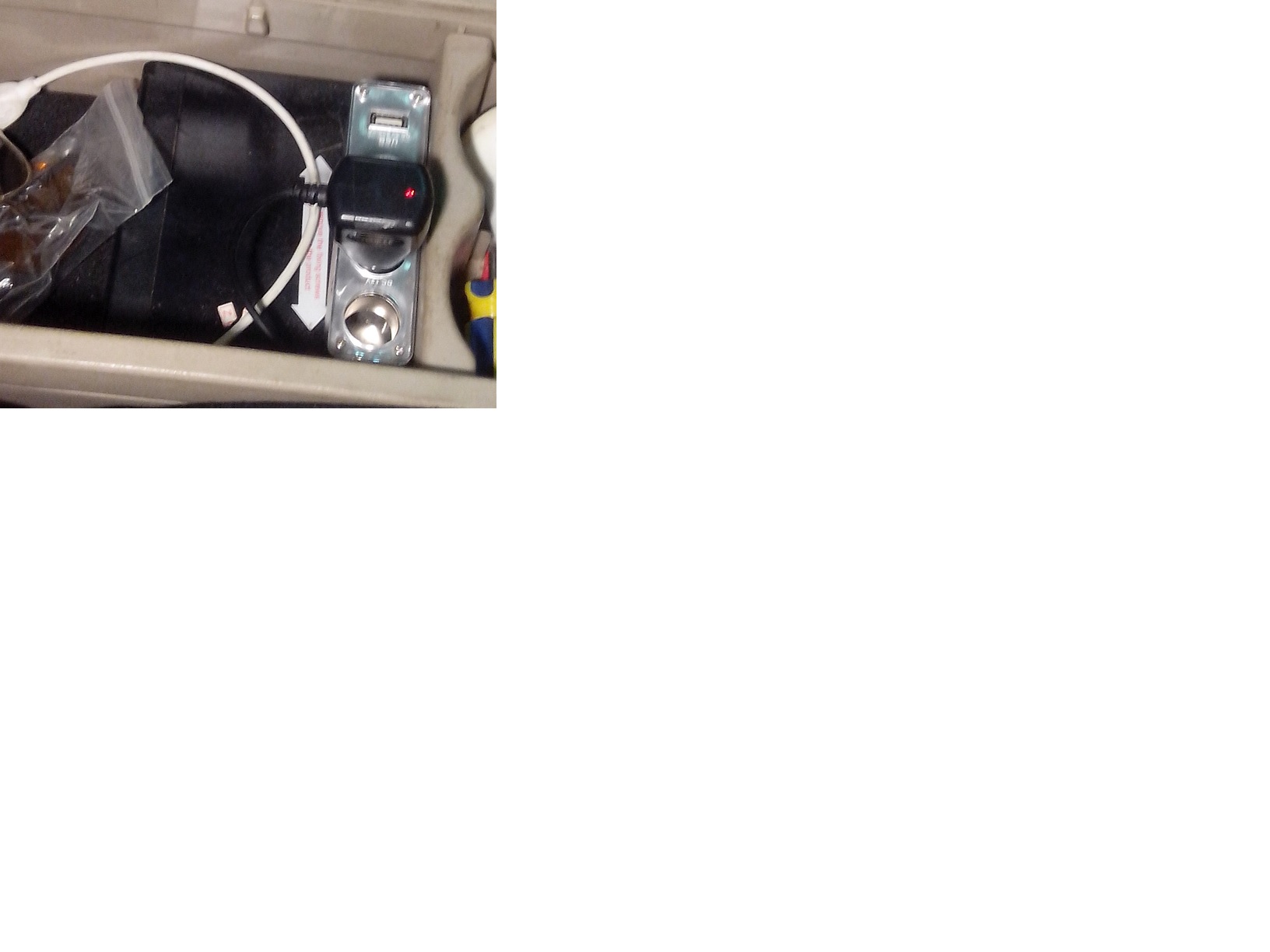

Andrey 27 писал(а):
МОЖНО ФОТО.А КОГДА СИДЕНЬЕ РАСКЛАДЫВАЕШЬ,ПРОВОД НЕ РВЕТ?
Добрался, только с телефона
1.jpg [ 131.41 КБ | Просмотров: 1705 ]

У меня тройник такой же с USB)), но я хочу в бардачек всетаки залепить))) Подскажите на зажигание если цеплять, то на какой провод?

Лучше цеплять через реле, а управление практически с любого на котором появляется плюс при включении зажигания. Я подключал к монтажному блоку со стороны водителя, там удобнее лазить. Постоянный плюс там на толстом красном проводе, а управление взял рядом.
СМЫСЛ ПОНЯЛ,СПАСИБО,Я ИМЕЛ ВВИДУ ПРОВОД ОТ НЕГО,СИДЕНЬЕ КОГДА НАЗАД ТЯНЕШЬ,ПРОВОД ТОЖЕ ЖЕ ТЯНЕТЬСЯ?
 Заголовок сообщения: Re: Видеорегистратор.
СообщениеДобавлено: 19 май 2014, 15:17
Так он подключен к проводке кресла, ездит вместе с креслом.
