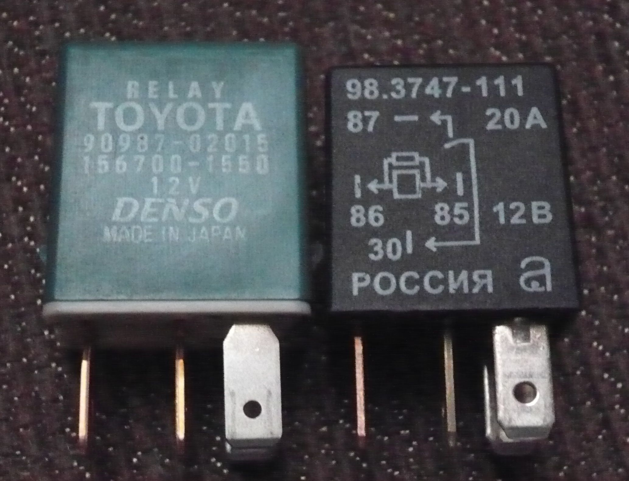

AntonYGL писал(а):
А реле какое? может сильно здоровое?
Ставил разные и от таза и наше (на фото)и даже от какой-то магнитолы - все на 12v.
реле1.JPG [ 317.42 КБ | Просмотров: 1978 ]
