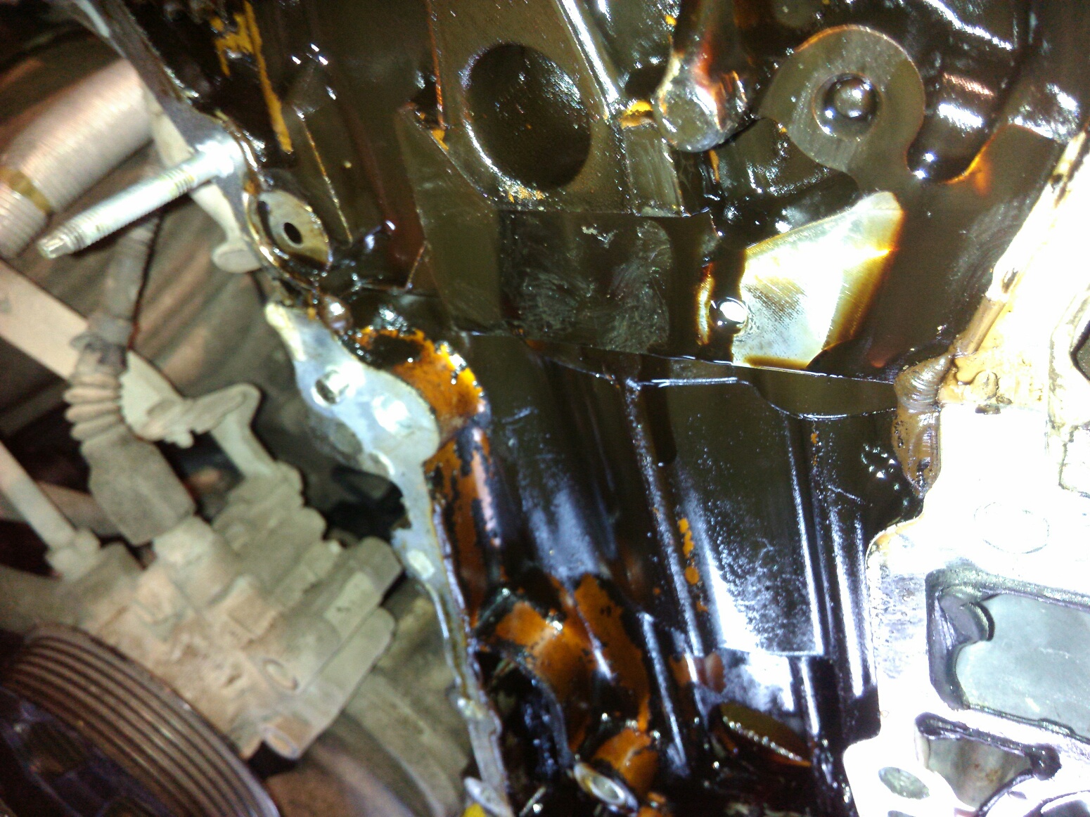

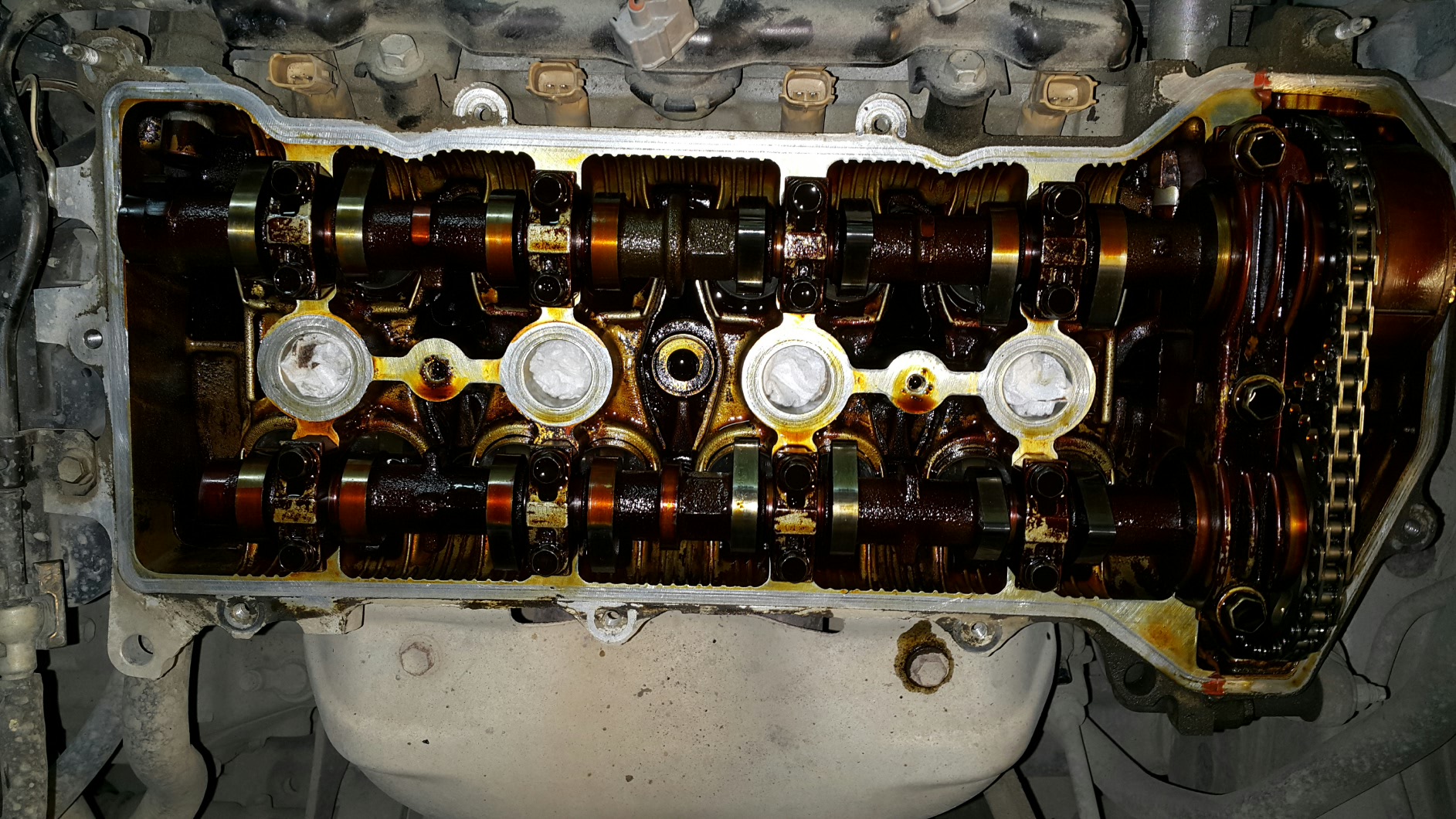

Машина ест по 1 линру на тысячу км... Начал разбор по инструкции... Осталось открутить гур и кондер и можно откручивать крышку цепи. Крышку головы снял, там мрак (чёрный нагар). Завтра еду искать ключ-зведу. Запчасти купил, ещё кое что после разбора докуплю. Правда не знаю что с поршнями делать, нынче на эмиксе один 2500 рэ стоин, я в шоке.
П.с. страшно, а делать надо.

Всё шло нормально, но по-моему сломал клапан vvti.. Эх...
Добавлено спустя 1 день 21 час 59 минут 33 секунды:
Re: Детонация на 1ZZ. Ремонт поршневой, замена колец, колпачков.
Цеп снял, появился лучик света))) Валы открутил... Буду клапан ввт-и доставать.

Кердык двиглу.... Поршни прям шатаются в гильзах. И сами гильзы почти зеркало... Буду думать что делать... Эх...

Вообщем, почистил, кольца резинки заменил, мерить не стал... Собрал, работает. Буду смотреть за расходом) а да просверлил в поршнях дырки побольше и добавил ещё по четыре.

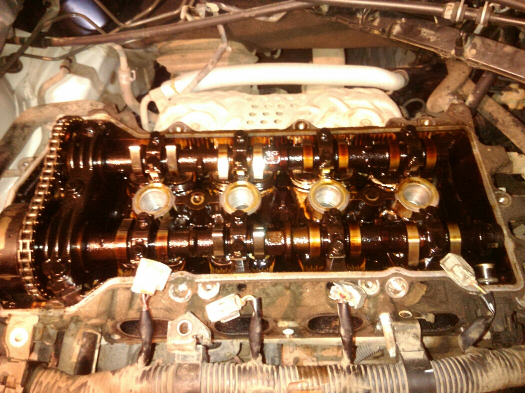

Вот мой двиг,3 года после капиталки.

Kokc писал(а):
Что за масло и какой пробег между замен?
С самого ремонта ездил на Такуми 5w30,сейчас 2 й раз уже залил Ликви моли 5w30,пробег между заменами 6-7 т км.
Саня, ты решил народ попугать картинками?:))))
