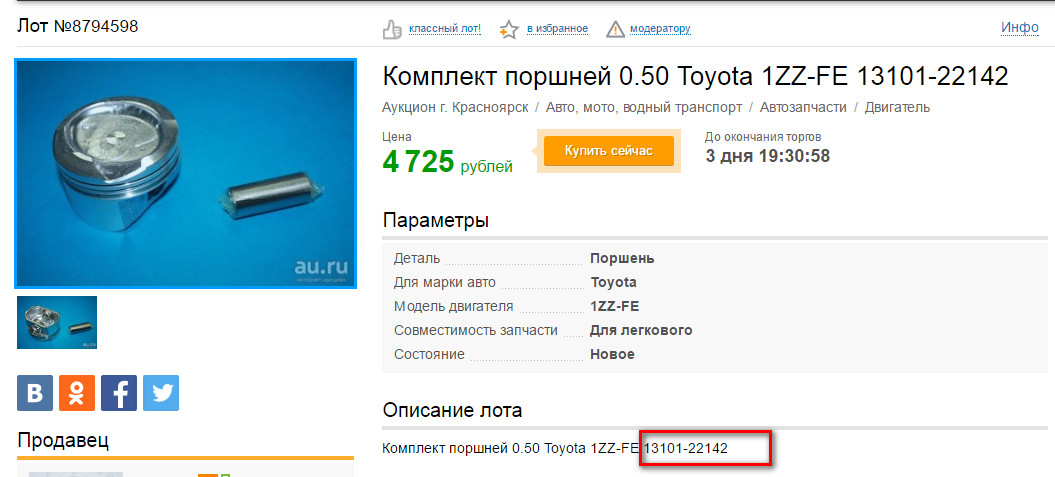

motayo писал(а):
Поршни стандарт имеют диаметр 79мм, а "ремонтные" 79.5мм, на 0,5 больше.
на а сколько я знаю, нет ремонтных поршней. Если не сложно напиши какой номер у этих поршней.

Сообщения: 1389
Репутация: 350
Правильно знаешь, а поршни такие существуют, себе такие поставил, номера как такового нет, на этих поршня сверху клеймом выбито 0.5, в любой магазин спросить, что нужны поршни на 1зз 0.5-найдут. У нас в Красноярске полно их. Гугл в помощь
вот объяву нашел, вроде номер указан

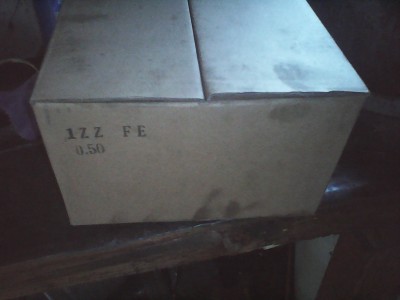

Получается это не оригинал, дубль. Сколько ты проездил на них? Эти поршня модернизированы? (увеличено диаметр и количество маслоотводящих отверстий и т.д.)
Последний раз редактировалось 553 02 фев 2017, 21:01, всего редактировалось 1 раз.

Я лично 4тыщи проехал, сказано же диаметр их 79.5мм, маслоотводящих отверстий всего 4, у токаря досверливал дополнительные. Видно китайцы ещё не знают про количество нужных отверстий.
Вот фото упаковки моих поршней, сами поршни не сфотал, но взвешивал перед установкой, все поршни ровно одного веса, ни грама разницы, 330гр по-моему палец стопоры и поршень
