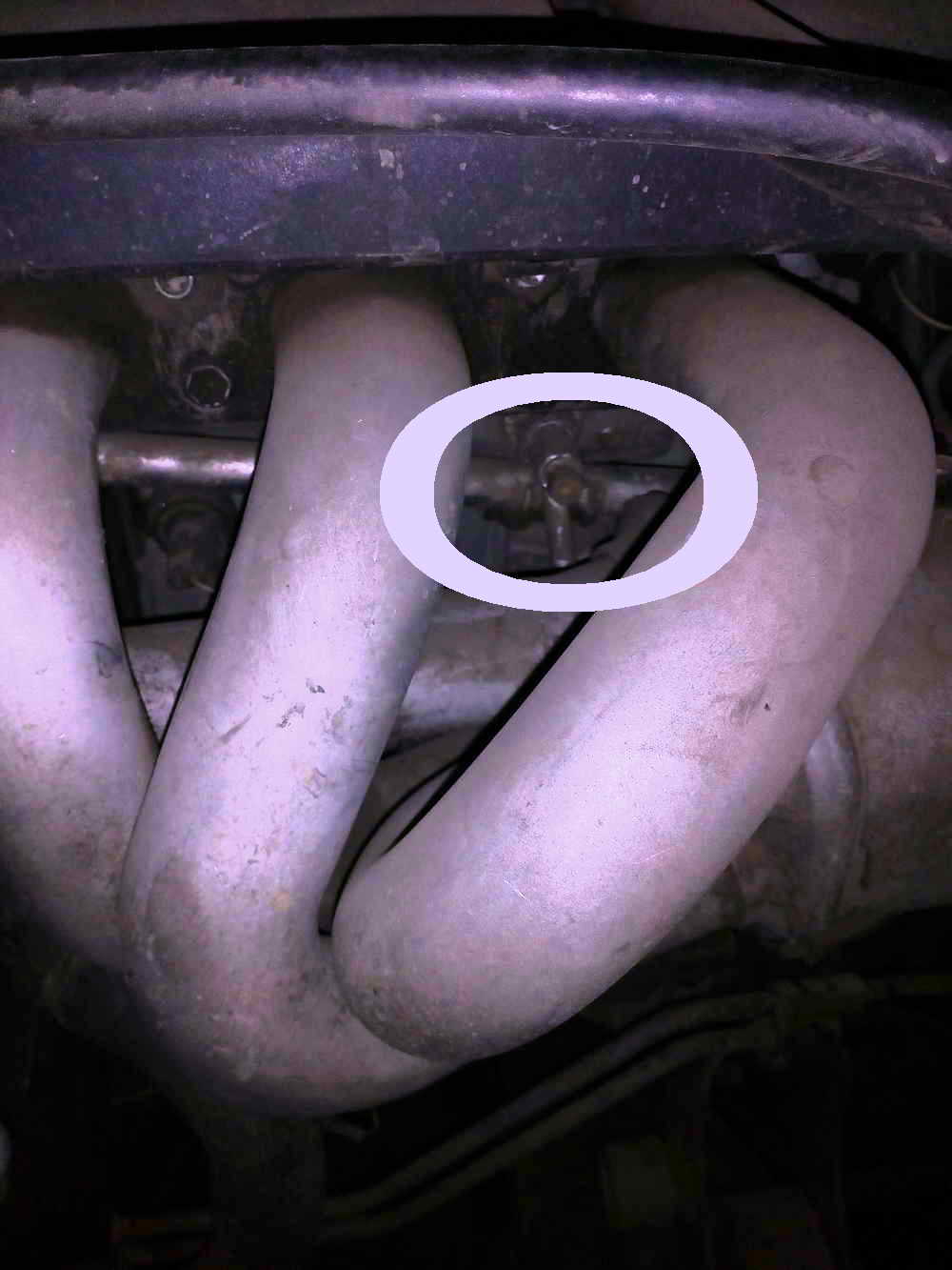

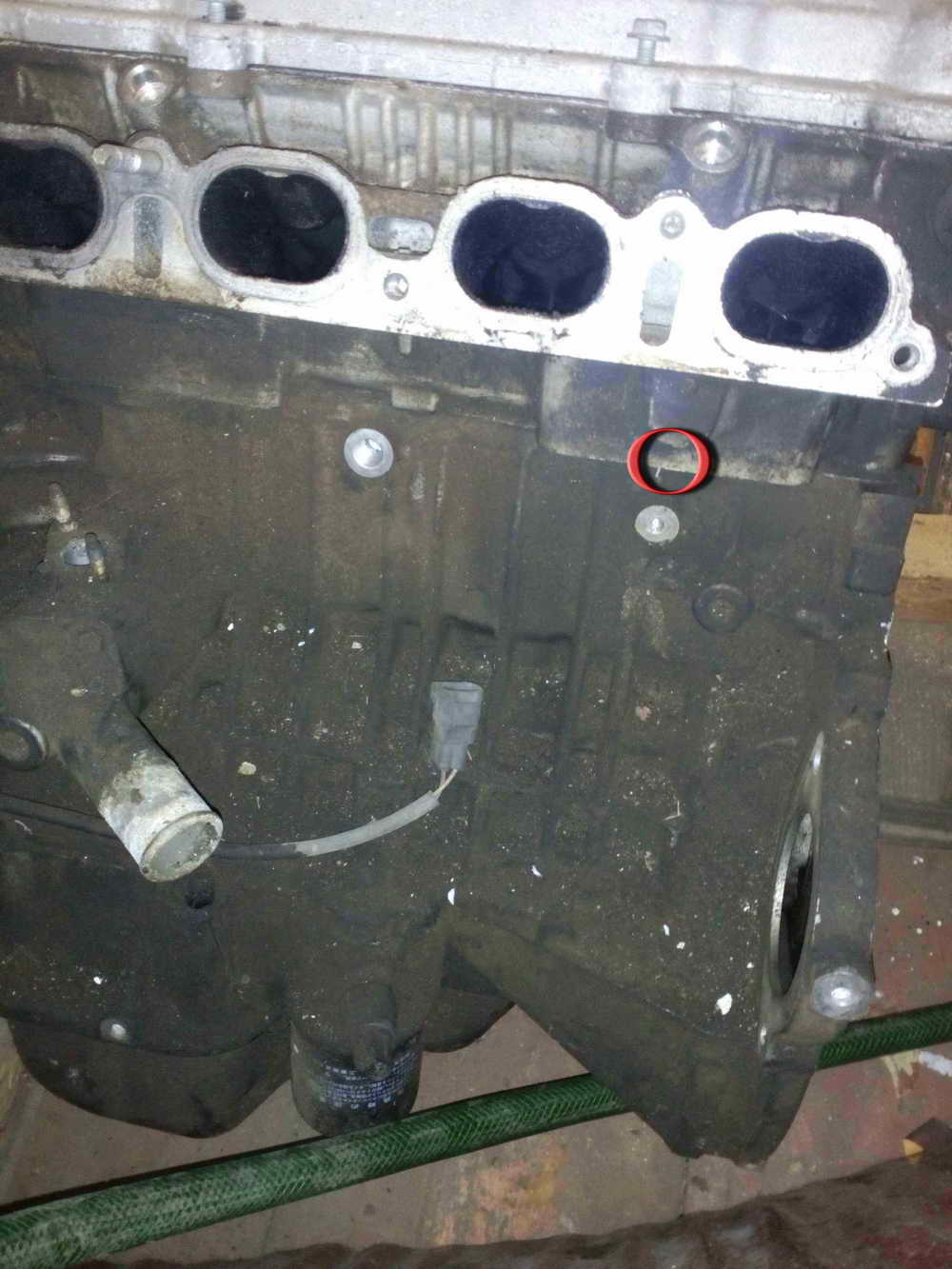

ещё у 3 поколения появилось отверстие системы охлаждения в блоке, я его заглушил краником.
Комментарий к файлу: тут должно быть отверстие
двс1.jpg [ 100.8 КБ | Просмотров: 19937 ]
Комментарий к файлу: заглушена краном
двс2.jpg [ 63.37 КБ | Просмотров: 19937 ]

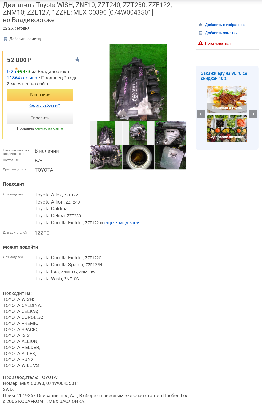

Решение всех проблем с двигателем 1zz заменой ДВС на двигатель нового поколения собранный на заводе в Японии после 2005 года в этой теме http://www.vistaclub.ru/forum/viewtopic.php?t=1024274
Пример идеального двигателя 2005 года
Screenshot_20190731-223413~2.png [ 527.15 КБ | Просмотров: 17576 ]
