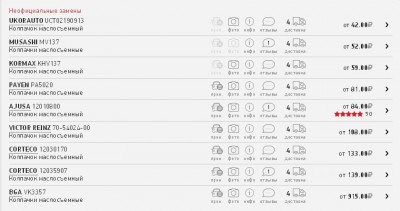

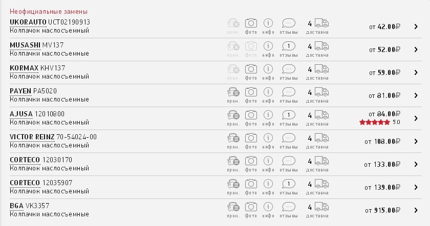

 Заголовок сообщения: Re: Детонация на 1ZZ. Ремонт поршневой, замена колец, колпачков.
СообщениеДобавлено: 05 июн 2021, 10:49
Зарегистрирован: 16 мар 2008, 04:00
Сообщения: 318
Тем: 36
Откуда: Надым
О машине: седан,1zz ,sv50,1999,MJ 600
Сальники клапанов NOK отсутствуют в продаже, имеются другие аналоги, какой посоветуете?
